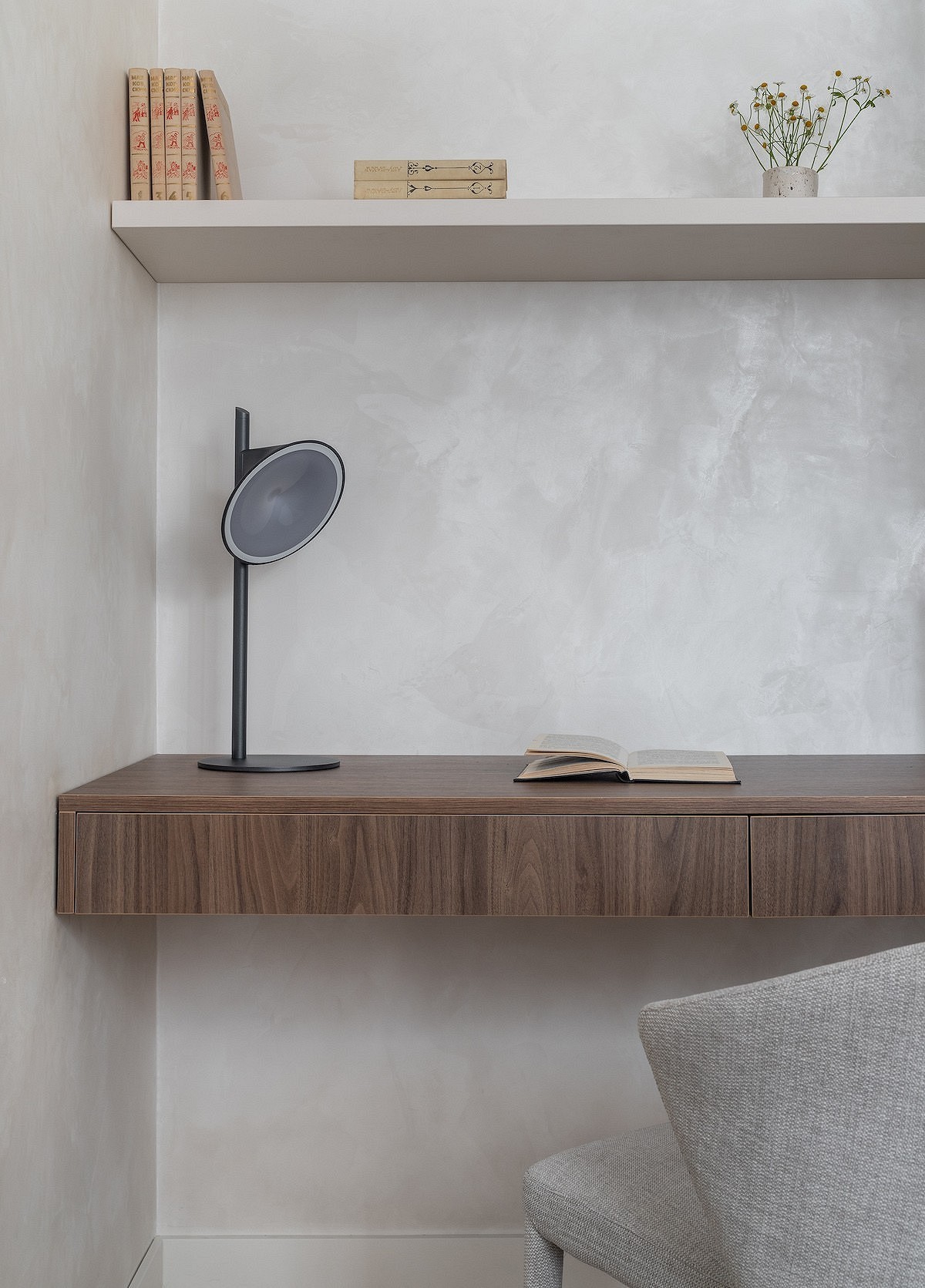

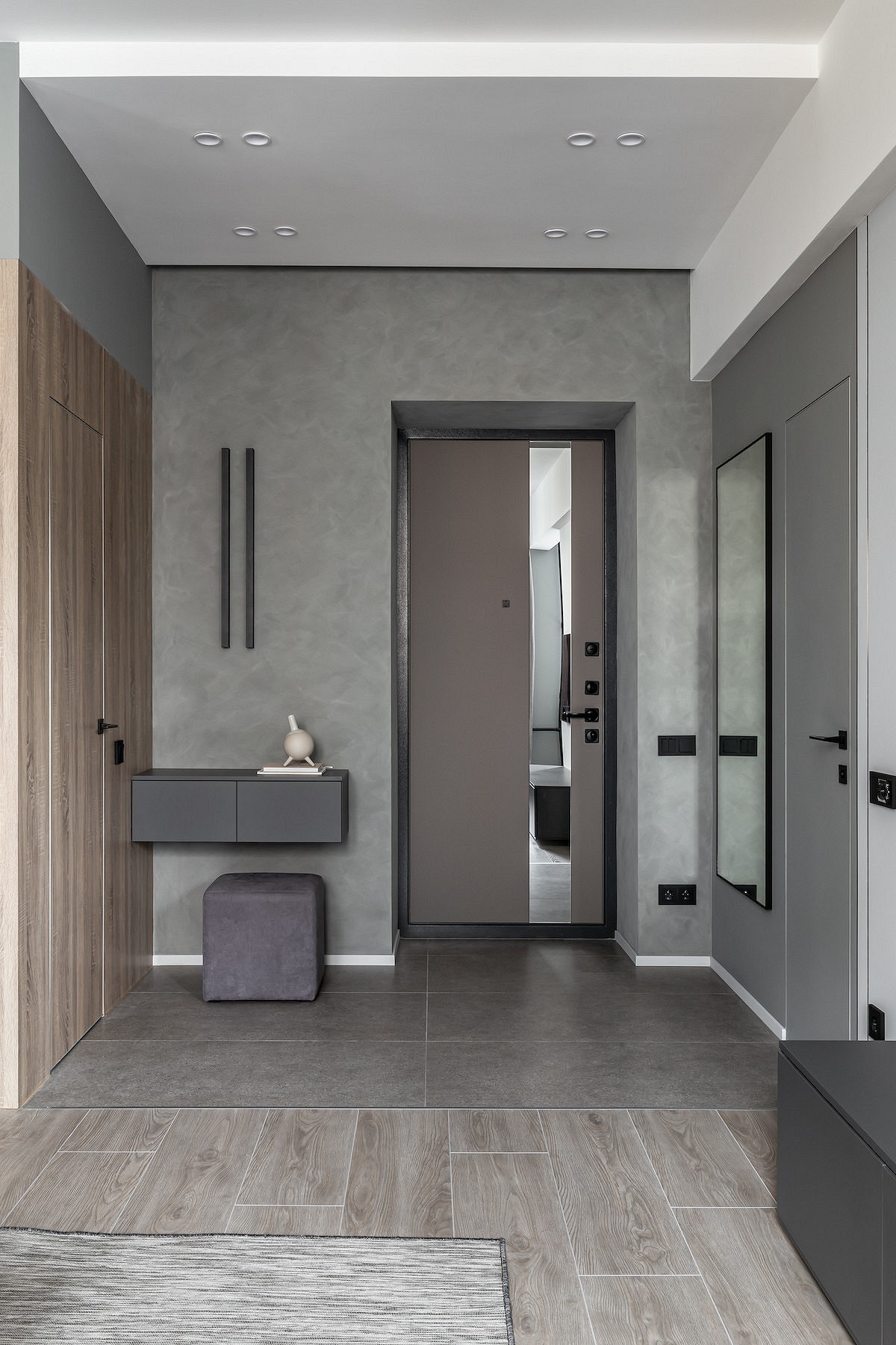

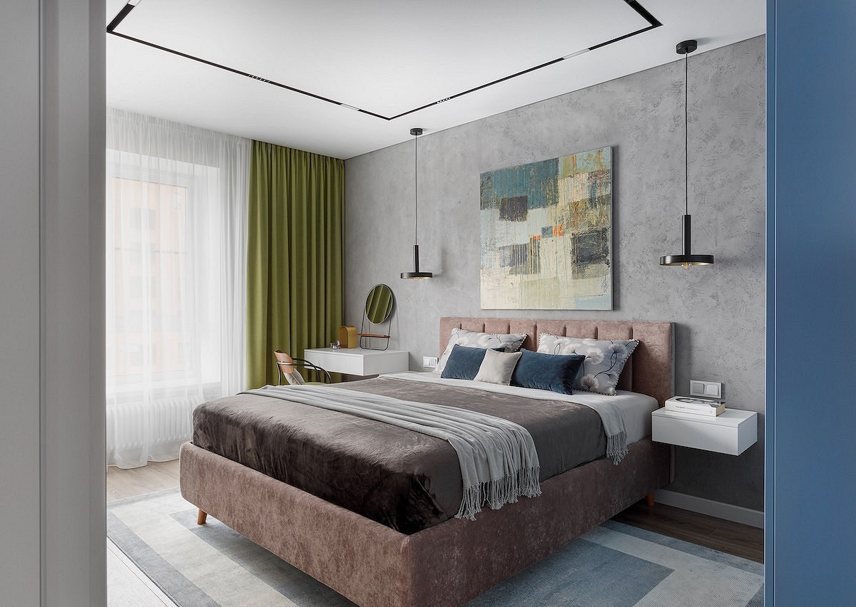

Посмотрите, как выглядит это решение в разных интерьерах.

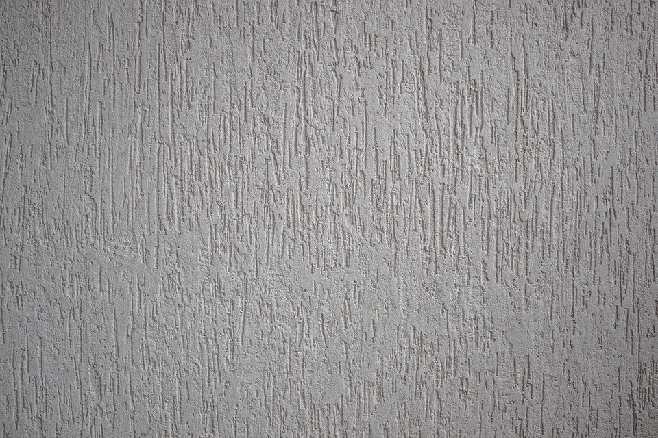

  • Короед. Хаотично расположенные характерные бороздки или мелкие ямки, похожие на результат деятельности жучка-короеда.

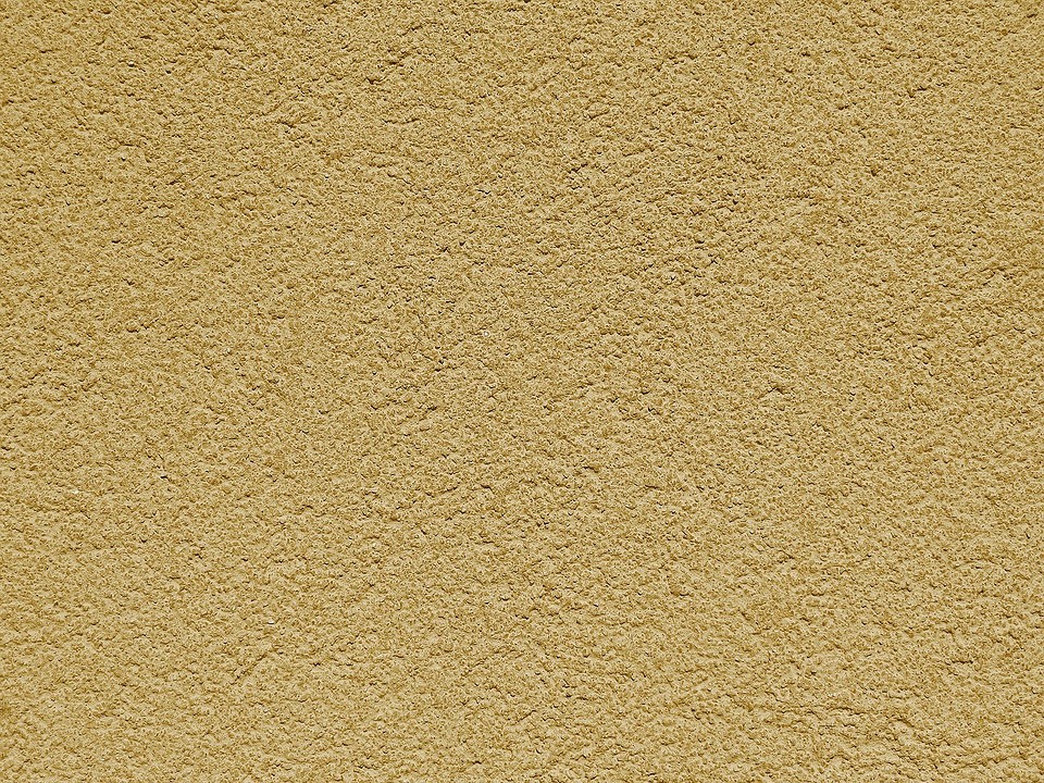

  • Шуба. Небольшие «ворсинки», получающиеся в результате набрызгивания раствора на основу.

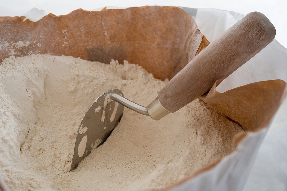

Свойства материала во многом зависят от типа вяжущего.
  • Минеральные смеси на основе цемента самые дешевые. Они продаются в сухом виде, перед работой их нужно разводить. Они экологичны, прочны, воздухопроницаемы. Это самый востребованный вариант для самостоятельной укладки.

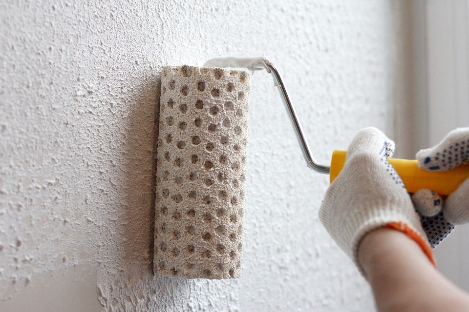

Валик
Для работы нужно подготовить фактурный валик. Он поможет создать имитацию любого понравившегося материала: кожи, текстиля, камня или какой-то фантазийный рисунок. Если нет возможности купить такой инструмент, берут обычный валик и на его вращающуюся часть наматывают грубый текстиль, веревку, жатую пленку, что-то подобное. Все это даст интересную фактуру. Работают с приспособлением так.
  1. Заштукатурьте основание декоративной смесью. Уложите ровный слой материала высотой 2-4 мм. Дайте чуть подсохнуть.
  2. Возьмите валик, прижмите его к нижней части оштукатуренного участка. Плавным движением ведите валик вверх так, чтобы за ним оставался четкий оттиск.
  3. Установите валик так, чтобы его край находился возле полосы с оттиском. Проведите еще одну полосу. Повторяйте до тех пор, пока не заполните весь оштукатуренный фрагмент. Важно. Ведите инструмент с одинаковым нажимом, тогда глубина рельефа не будет меняться.
  4. Намочите кельму, сгладьте слишком резкие выступы и слегка затрите смесь.

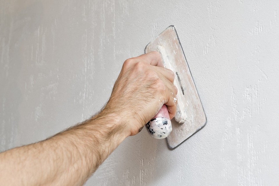

Кельма или шпатель
С ними работать чуть сложнее, нужно монотонно повторять определенные приемы. Вариантов очень много, проще всего выполнить такие.

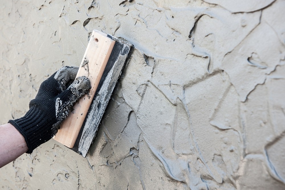

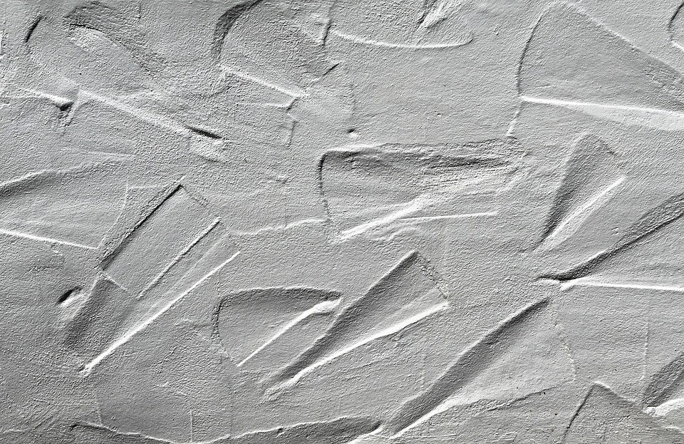

  • Торцевание. На основу накладывают тонкий слой мастики, равномерно ее распределяют. Берут кельму, плотно прижимают ее к покрытию, резко отводят назад. Получившийся декор похож на шубку. Иногда движение кельмой усложняют. Например, сильнее прижимают одну сторону, потом отводят инструмент назад.
  • Мазки. На стальную кельму накладывают небольшую порцию смеси, подносят ее к основе, чуть поворачивают и начинают наносить на основу «мазки» из раствора. Они могут быть самых разных размеров и формы. Рука двигается по дуге или прямо. Мазки кладут внахлест, один на другой, чтобы не осталось свободного места. Важно. Нужно потренироваться, чтобы делать однотипные движения, иначе рельеф получится неоднородным.

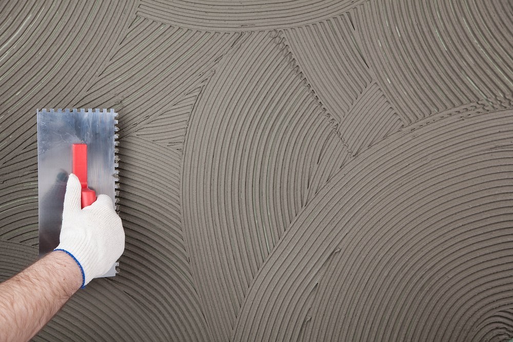

  • Волны. На стену укладывают тонкий слой декоративной пасты, дают ей чуть подсохнуть. Берут кельму, а лучше зубчатый шпатель, и аккуратно «рисуют» волны на свежем покрытии. Стараются, чтобы нажим на инструмент и размах руки были по возможности одинаковыми. Тогда получается равномерный рельеф.

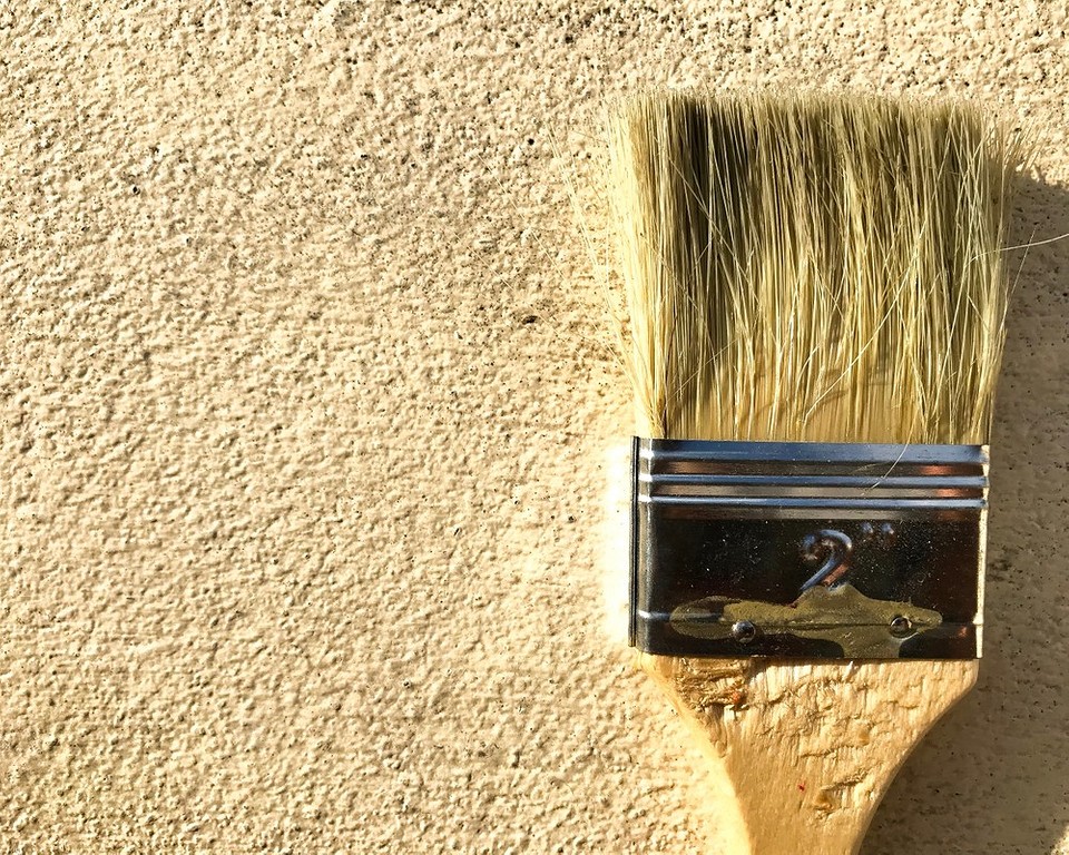

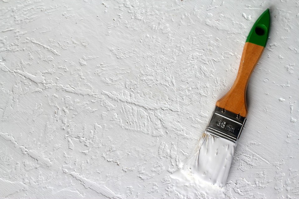

Кисть
С ее помощью накладывают смеси с декоративными наполнителями: камушками, мраморной крошкой, песком, осколками ракушек, т.п. Кисть обмакивают в раствор, начинают накладывать его на стену мазками, почти как при окрашивании. Движения при этом могут быть разными: по прямой, по окружности, полукругом, т.п. Они создают определенный рисунок, поэтому должны быть однотипными, точно выверенными.
