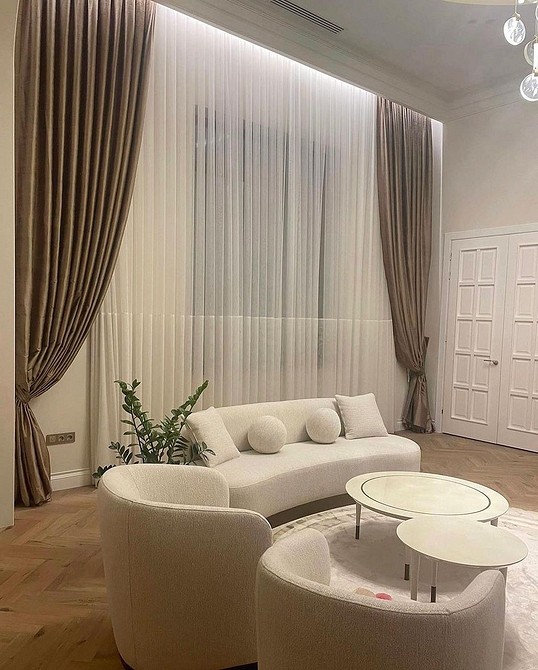

- Визуально приподнимает потолок. Эффект гарантирован при скрытой подсветке штор светодиодной лентой, установленной в нише за карнизом. Она создает ощущение света, льющегося откуда-то сверху, размывает границы пространства.

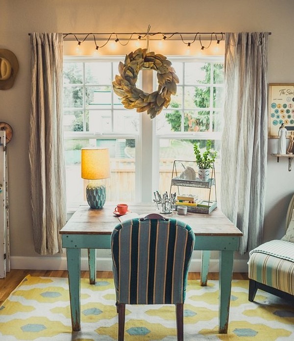

Самый простой вариант, не требующий опыта работы с электрикой. Возьмите гирлянду-штору, по ширине равную оконному проему, и аккуратно закрепите на карнизе с помощью монтажных хомутов или шторных крючков как можно ближе к окну.
