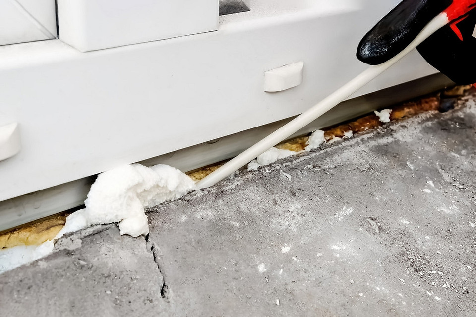

Выкрутите все саморезы из уголков и снимите их. Краску вместе со штукатуркой в месте соединения нужно сбить. Открывшуюся пену или жидкие гвозди — разрушить долотом или острым ножом по всей длине блока. Действуйте осторожно: постепенно крошите верхний слой пены, но не откалывайте крупные куски сразу. С ними может отойти и часть стены.
Пройдитесь долотом 2-3 раза по всей длине шва, уберите мусор и попробуйте покачать подоконник вверх-вниз. В качестве рычага можно использовать лом или даже швабру. Упритесь ими в стену под окном и начните поднимать плиту. Если она закреплена на цемент, еще раз пройдитесь по нему зубилом.
