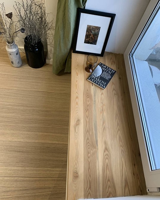

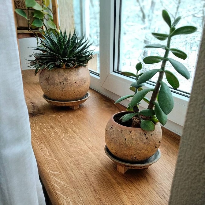

Дерево
Традиционный вариант для оформления оконной конструкции. Натуральная древесина экологична и очень красива. Но надо понимать, что эксплуатационные свойства такого изделия во многом зависят от породы дерева. Самый недорогой вариант — хвойные сорта. Обычно это сосна или ель. Это мягкая древесина с интересным рисунком. Она достаточно легко обрабатывается, хорошо смотрится в готовом виде. Однако ее стойкость к механическим повреждениям невысока, на ней быстро появляются вмятины, царапины и другие повреждения. Также сосна недостаточно устойчива к влаге и перепадам температуры. Только лиственница стала исключением из этого правила. Она не боится высокой влажности, не реагирует на температурные перепады, устойчива к ультрафиолету. Лиственные породы относятся к твердым, поэтому не боятся механических повреждений. Например, ясень или дуб очень прочны, хорошо смотрятся даже без специальной тонировки. Модели премиум-класса изготавливают из ценных пород: сандал, черное или красное дерево.
Хорошая альтернатива натуральному дереву — клееная древесина. Это тонкие деревянные пластины, склеенные под давлением в щит. Внешне их сложно отличить от массива. Эксплуатационные характеристики не уступают древесине, в чем-то даже превосходят. Например, клееный щит лучше удерживает форму, не деформируется.
Дерево любого сорта, включая клееное, гигроскопично. Оно впитывает влагу, портится под ее воздействием. Поэтому необходима специальная обработка, которую нужно периодически повторять. В среднем ее проводят раз в один-два года. Деревянное основание пропитывают антисептиком, затем покрывают защитным средством: воском, маслом, лазурью или лаком. Это защищает его от влаги, увеличивает срок службы и улучшает внешний вид.

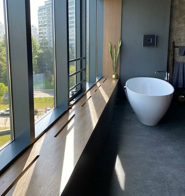

Древесные плиты
К этой группе относятся разные материалы. Изделия из древесно-стружечных плит привлекают невысокой ценой. Это склеенные и спрессованные под высоким давлением отходы древесного производства. В качестве связующего используют токсичные формальдегидные смолы. Сверху ДСП ламинируется пленкой. Она может быть любой расцветки. Довольно удачны имитации натуральной древесины или камня.
ДСП отличается прочностью, простотой монтажа, устойчивостью к агрессивным веществам, температурным перепадам. Основной враг этого материала — влага. Если она проникла в стыки, ДСП разбухает, быстро приходит в негодность. Еще один минус — токсичность формальдегида, входящего в состав древесно-стружечной плиты. Под воздействием высоких температур он может выделяться в воздух. Это особенно актуально для несертифицированных изделий.
Плиты МДФ изготавливаются иначе. Сырьем для них становятся мелкие опилки, смешанные с парафином или лигнином. Это натуральные безвредные для человека вещества. Под высоким давлением смесь прессуется. Готовое изделие ламинируют пленкой или покрывают тонким шпоном. В последнем случае отличить МДФ-плиту от массива очень сложно.
Подоконники из МДФ по прочности вдвое превосходят ДСП. Они не выделяют токсичных веществ, устойчивы к агрессивным веществам, ультрафиолету. Ламинированные плиты выпускают в самых разных текстурах и расцветках. Шпонированные удачно имитируют массив дерева. Но они чувствительны к влаге, лучше не допускать ее попадания на открытый срез.
Недавно появился новый материал в этой группе — древесно-полимерный композит, или ДПК. Высокопрочная композитная плита максимально устойчива к воздействию солнечных лучей, повышенной влажности и резким перепадам температур, долговечна и износостойка. Выбор расцветок и фактур очень широк. Из минусов надо отметить только высокую цену композита.

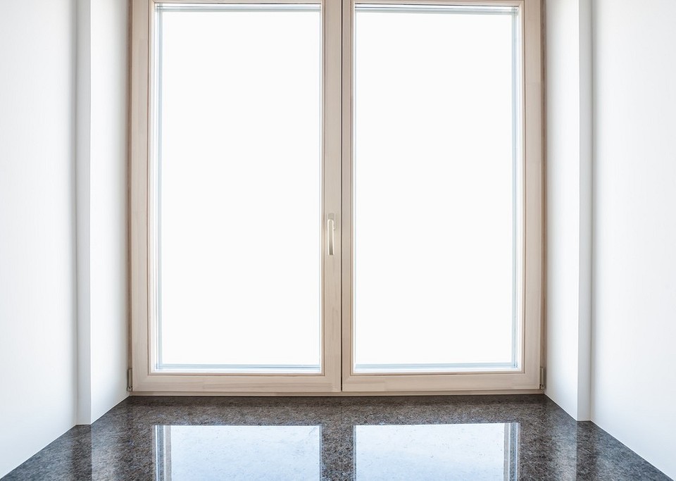

Камень
Изделия из натурального камня относятся к товарам премиум-класса. Они очень красивы, но и дороги. Характеристики каменных плит зависят от породы. Больше всего расцветок у мрамора. Но при этом он довольно мягкий, поверхность легко царапается. Могут остаться вмятины от удара. Окрашенная жидкость впитывается в пористую основу, поэтому пятна от пролитого кофе или вина могут остаться навсегда. Мрамор быстро пачкается, нуждается в регулярном специальном уходе.
Менее капризный в уходе и более прочный — гранит. Его сложно поцарапать или отколоть. Еще один хороший вариант — оникс. По свойствам он похож на гранит, но при этом способен пропускать свет. Из оникса изготавливают эффектные подоконники с подсветкой. Главным недостатком всех каменных подоконников считается массивность, что значительно затрудняет их установку.
Хорошая альтернатива — искусственный камень. Внешне он неотличим от натурального, но при этом намного легче и дешевле. Композиты долговечны, прочны, не нуждаются в специальном уходе. Они легко переносят перепады температур и устойчивы к агрессивной химии. Правда, не переносят чистку абразивами. Еще одно преимущество композита — возможность подобрать одинаковые по фактуре плиты для оформления окон и других поверхностей. У натурального камня фрагменты будут отличаться, поскольку фактура каждой неповторима.
