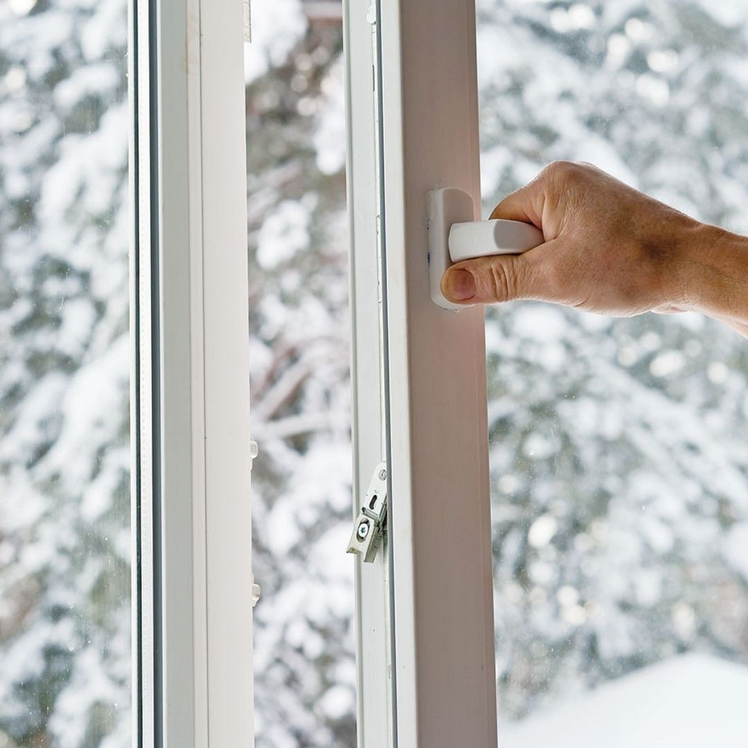

Проблема 1. Дует от окна
Неприятный приток холодного воздуха появляется по причине слабого прижима уплотнителя. Для начала уплотнительный шнур надо осмотреть. Если створка прижимается неплотно, можно провести регулировку. Если же шнур пришел в негодность, то есть утратил эластичность и деформировался, его заменяют.

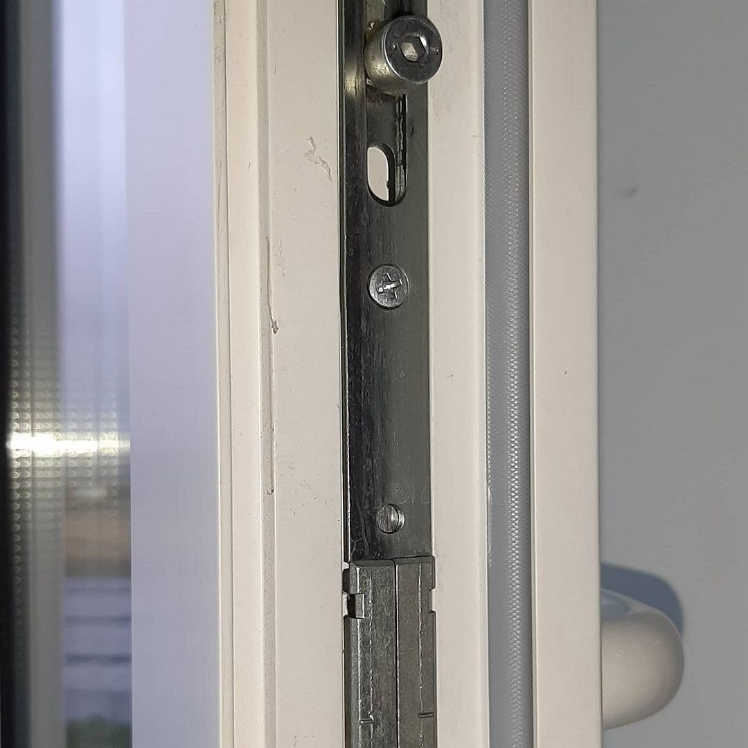

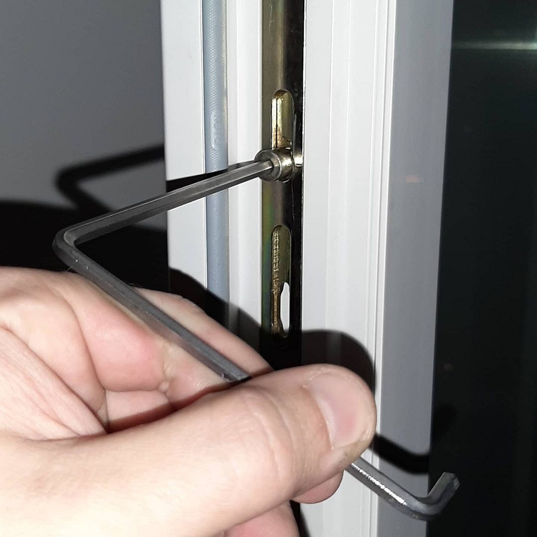

Регулировка эксцентриков
Для прижима рамы к створке используются цапфы или эксцентрики. Это небольшие выступы, которые заводятся в металлические пластинки на раме. Изменение их положения меняет степень давления створки. Различают два вида деталей: круглые цапфы и овальные эксцентрики. Первые регулируются отверткой, вторые — плоскогубцами. Но принцип регулировки одинаков. Порядок действий такой.
  1. Находим все выступы. Они располагаются на наружной и на внутренней стороне створки снизу и сверху.
  2. Меняем положение каждого запорного выступа. Овальные эксцентрики обхватываем плоскогубцами и поворачиваем параллельно подоконнику, круглые цапфы проворачиваем ключом или отверткой до смещения влево.
  3. Ставим все запорные элементы в одинаковое положение. Это важно, иначе рама перекосится.

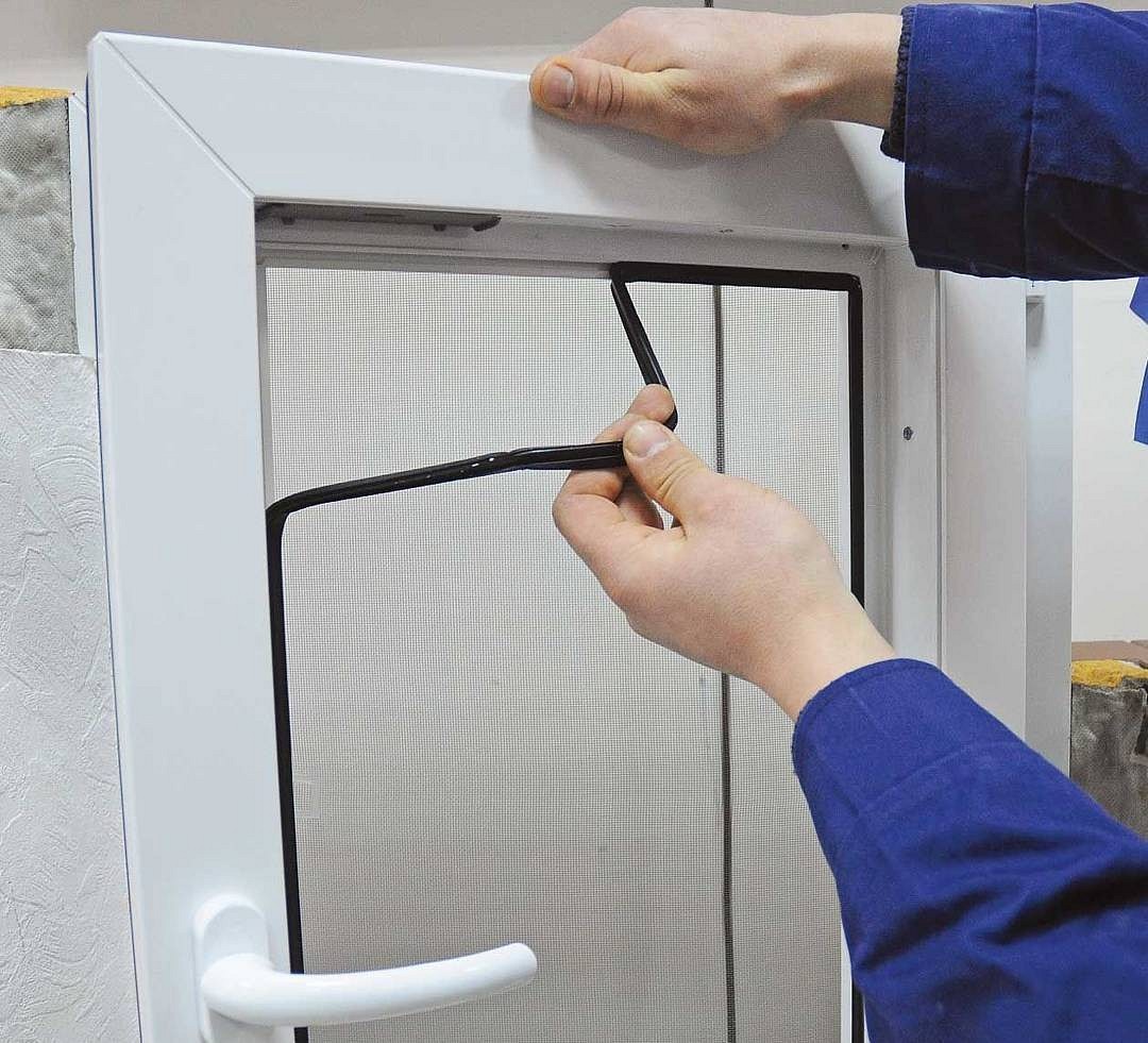

Замена уплотнительного шнура
Потерявший эластичность или деформированный уплотнитель не защищает комнату от потока холодного воздуха. Его заменяют новым. Важно не ошибиться при покупке нового шнура. У разных производителей форма профиля значительно отличается. При установке элемента другой формы герметичность не восстановится. Еще один важный нюанс: деталь на замену должна быть цельной. Составные шнуры не обеспечивают герметичность. Разберем последовательность действий.
  1. Снимаем отслуживший уплотнитель. Для этого вытягиваем его из паза. Он легко из него выходит. Если не получается, поддеваем шнурок острым тонким инструментом, затем вытягиваем.
  2. Очищаем освободившийся паз от загрязнений и пыли.
  3. Укладываем новый шнур. Начинаем с угла. Вставляем профиль в паз, с усилием нажимаем на него пальцами. Постепенно заполняем весь периметр. В углах стараемся выложить уплотнитель ровно, без складочек и морщин. Слишком растягивать нельзя.
  4. Закрепляем уплотнитель в углу. После того как весь профиль уложен, острым ножом или ножницами отрезаем остаток. Заправляем его в паз и аккуратно промазываем резиновым клеем. Стык должен быть герметичным.

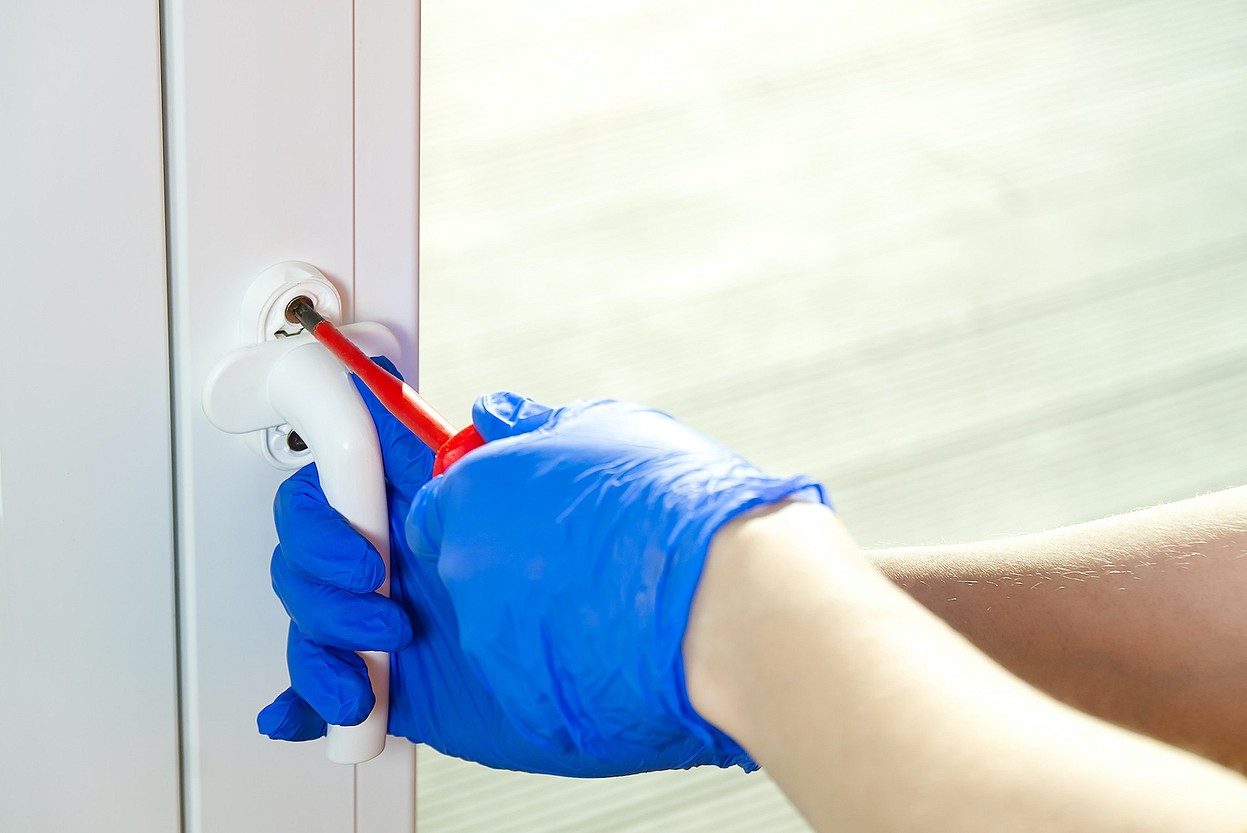

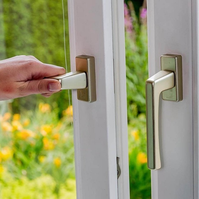

Проблема 2. Отломилась ручка
Чрезмерное усилие при поворачивании ручки приводит к ее отламыванию. Вариантов ремонта здесь нет, ее нужно заменить новой. Предлагаем пошаговое описание процесса.
  1. На основании рукоятки находим закрывающую пластину. Аккуратно поворачиваем ее так, чтобы открылись крепежи.
  2. Крестообразной отверткой выкручиваем оба крепления.
  3. Беремся за ручку, двигаем ее на себя, вынимаем с посадочного места.
  4. В освободившийся паз ставим новую рукоятку, фиксируем винтами.
  5. Поворачиваем декоративную пластинку.
Если рукоятка не отломилась, а разболталась, ее нужно подтянуть. Для этого поворачивают накладную планку, освобождают крепежные винты. Подтягивают их так, чтобы деталь не шаталась. Закрывают крепления пластиной.

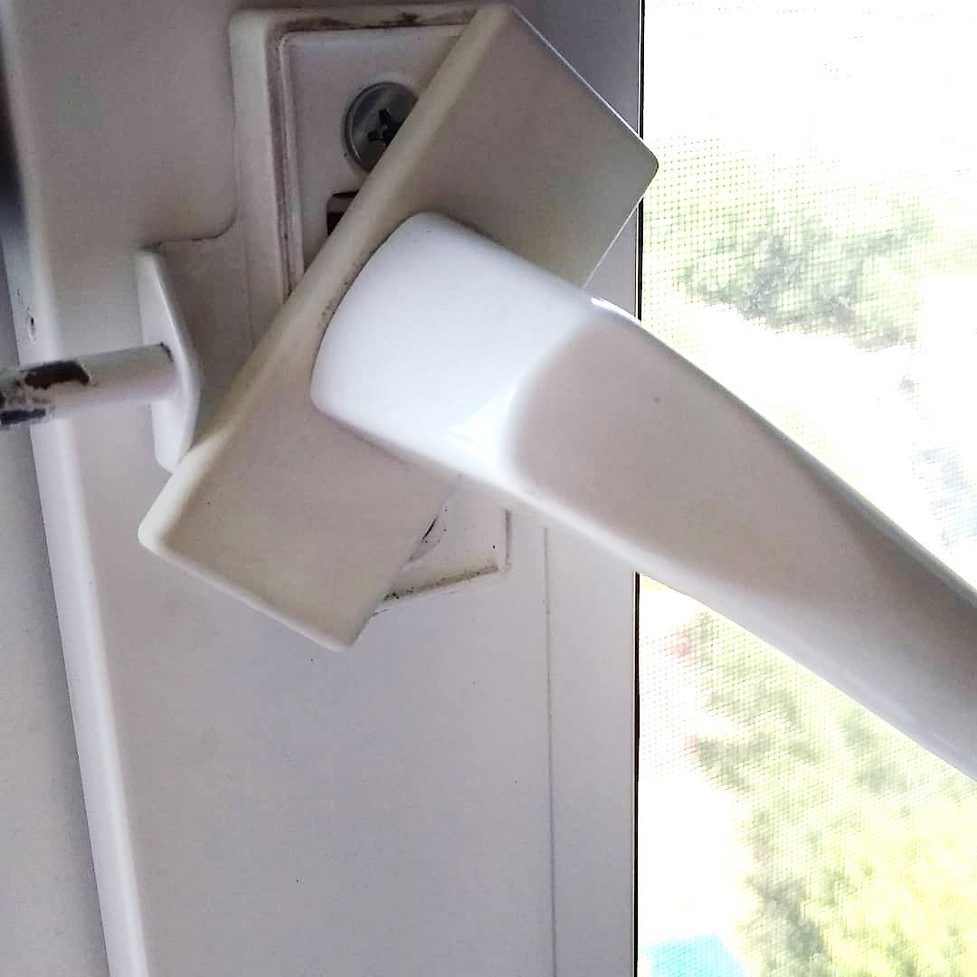

Проблема 3. Заклинивание ручки
Если рукоятку заклинило, когда она находится в положении «закрыто» либо «открыто», это указывает на самопроизвольное срабатывание блокиратора. Элемент устанавливается в механизм для предотвращения поломок, но иногда он срабатывает неправильно. Чтобы провести разблокировку, действуют следующим образом.
Как провести разблокировку
  1. На торцевой стороне ручки находим металлический язычок-блокиратор.
  2. Проверяем его положение. Если повернут под углом к открывающемуся окну, значит, он заблокирован.
  3. Переворачиваем язычок, ставим его вертикально.
Ручка разблокирована, ее можно поворачивать. В некоторых случаях блокиратор ломается или начинает проскальзывать. Это тоже подлежит ремонту. Нужно не полностью открыть створку, так, чтобы был доступен ответный механизм. Его надо открутить, затем положить на посадочное место тонкую пластиковую подкладку. Поставить узел на посадочное место и зафиксировать крепежами.

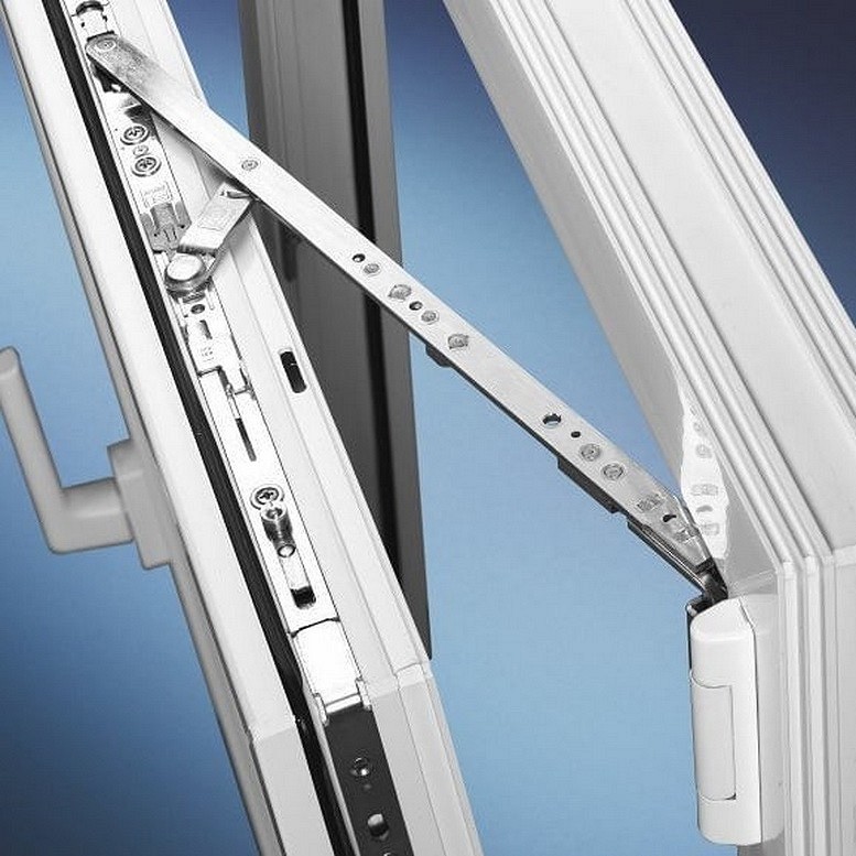

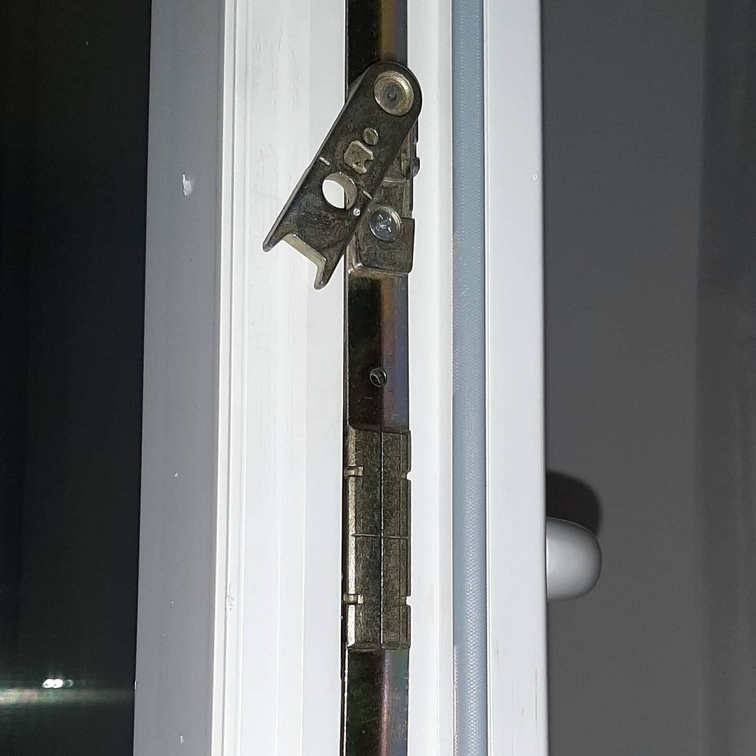

Заклинить конструкцию может в момент, когда она зафиксирована в режиме проветривания. Это указывает на неполадки в запорном элементе, который называют «ножницы». Ремонтируют узел так.
Как отремонтировать заклиненную ручку на пластиковом окне в режиме проветривания
  1. С петель аккуратно снимаем подвижную рамку-створку.
  2. Вставляем в паз верхнюю часть «ножниц».
  3. Аккуратно пробуем провернуть ручку. Возможно, она не поддастся, тогда проверяем положение блокиратора, разблокируем, повторяем действие.
  4. Проверяем корректность работы конструкции.
  5. Устанавливаем створку на место.
Иногда регулировка не помогает. Это случается, когда подвижный узел «ножниц» заедает. Чтобы исправить ситуацию, его смазывают WD-40 или аналогичным составом.

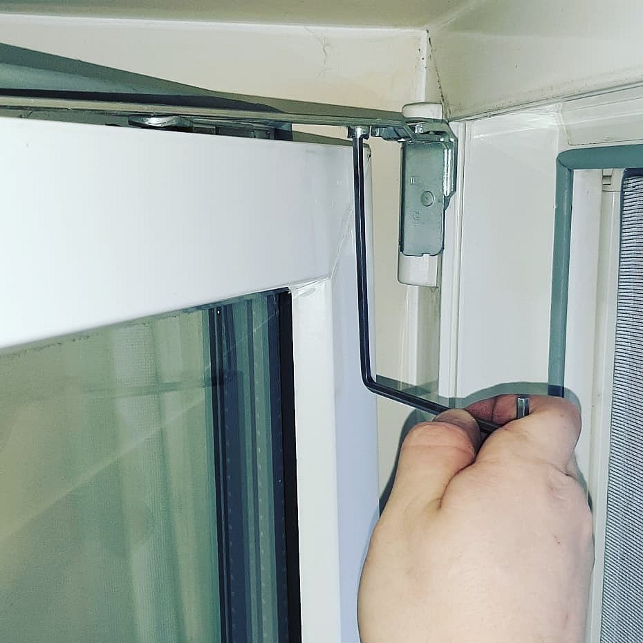

Регулировка горизонтального направления
Корректировка проводится на верхней и на нижней петлях. В любом случае последовательность действий такая.
  1. Полностью открываем створку.
  2. Снимаем декоративную накладку с петли.
  3. Находим регулировочный паз, вставляем в него ключ-шестигранник.
  4. Проворачиваем шестигранник по часовой стрелке, чтобы сдвинуть деталь влево. И, наоборот, для сдвига вправо поворачиваем ключ против часовой стрелки.

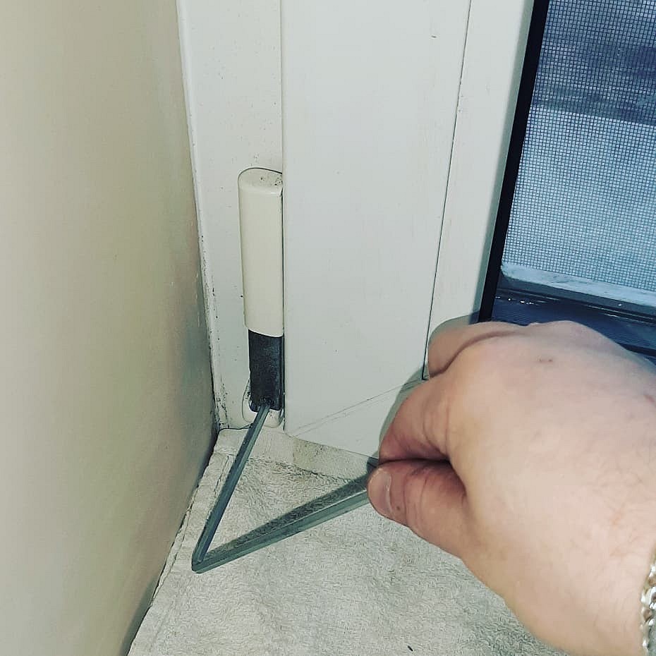

Корректируется высота подъема створки, работы выполняются на расположенной снизу петле в такой последовательности.
  1. Открываем окно.
  2. На торцевой части нижней петли находим декоративную накладку, убираем ее.
  3. Вставляем ключ-шестигранник в регулировочный паз, расположенный под накладкой.
  4. Поворачиваем шестигранник по часовой стрелке, тем самым поднимаем конструкцию. Поворачиваем против часовой, опускаем ее.
После проведения регулировок створка должна плотно закрываться.

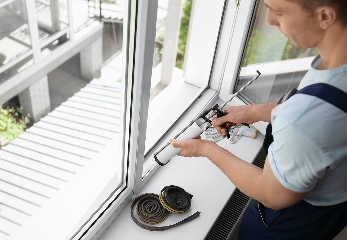

Чтобы реже сталкиваться с неисправностями, стоит выполнять простые правила, которые продлят работоспособность оконных конструкций.
  • Очищать систему от загрязнений. Причем мыть не только стекла, но и пластиковые рамы, подоконники, водоотливы. Обязательно чистить отверстия для дренажа. Они располагаются снаружи в нижней части конструкции.
  • Ухаживать за уплотнительным профилем не реже двух раз в году. Его моют, сушат и наносят специальную смазку. Можно заменить ее аптечным глицерином.
  • Ухаживать за фурнитурой. Все движущиеся части раз в полгода чистят и смазывают любым препаратом, в составе которого нет кислот и смол.
