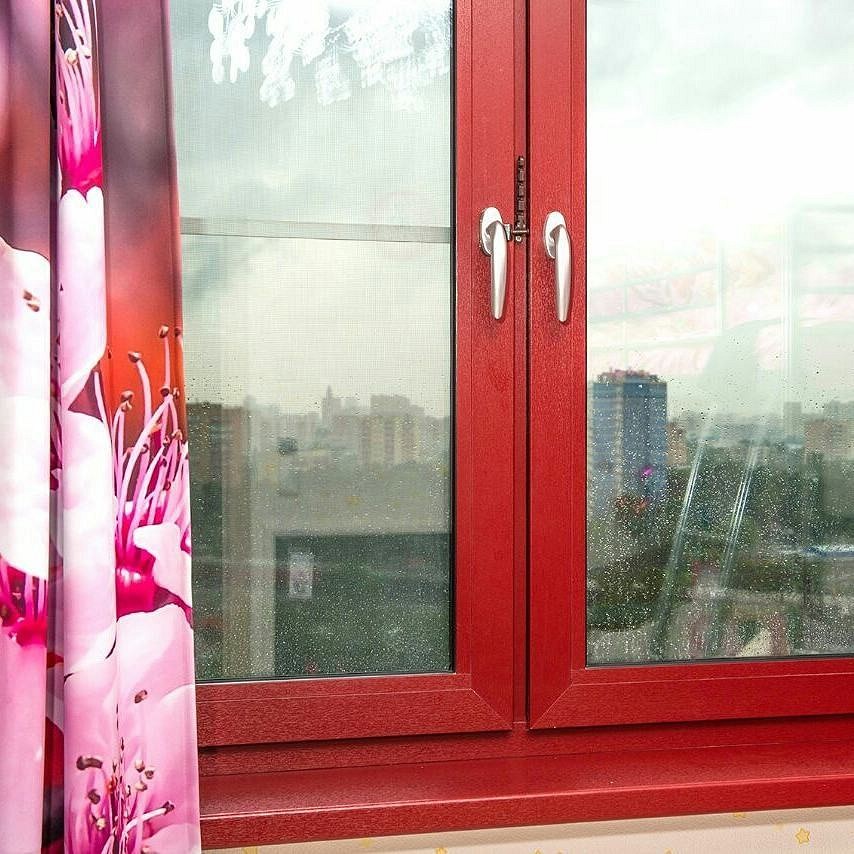

Окна-ПВХ хорошо сохраняют тепло, защищают от шума улицы, служат долго и не требуют сложного ухода. Но они не всегда сохраняют достойный внешний вид, а иногда владелец просто хочет перекрасить раму, чтобы она лучше вписывалась в интерьер. Разберемся, можно ли красить пластиковые окна и как сделать это правильно, чтобы потом не пожалеть.

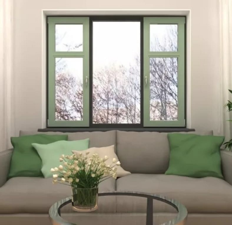

Покраска оправдана, если конструкция в исправном состоянии, но по каким-то причинам непривлекательно выглядит. Так случается, если под воздействием ультрафиолета пластик изменил первоначальный цвет. Особенно часто это бывает с белыми рамами. Они приобретают неприятный грязно-серый или темно-желтый оттенок.
Потертости или царапины, следствие неправильного ухода тоже портят внешний вид рамы. Иногда после смены внутренней отделки или фасада оказывается, что ПВХ-окна не вписываются и сильно портят экстерьер или интерьер. Или же цвет оконных рам просто надоел и хочется внести что-то свежее в приевшийся интерьер. В этом случае тоже поможет покраска. Нужно подобрать цвет и можно начинать ремонт.
