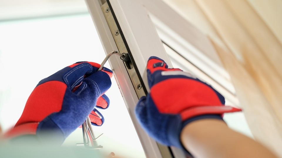

  1. Найдите, где находятся оконные петли. Снимите декоративные детали-заглушки, которые закрывают регулировочные винты. Чтобы снять, их можно аккуратно поддеть отверткой.

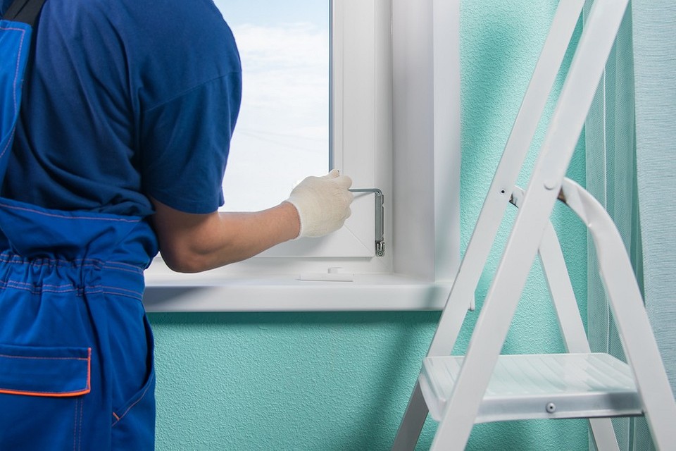

  2. Около петель расположены винты, с помощью которых регулируют положение створок.
  3. С помощью ключа-шестигранника, в редких случаях нужна крестовая отвертка, поверните головку винта на один-два оборота.
  4. Оцените изменившееся положение створки.
  5. Продолжайте подкручивать до тех пор, пока не получите нужный результат.
  6. Поставьте на место декоративные заглушки.

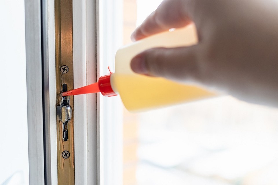

  • Отсутствие смазки. Если манипуляции с блокатором не дали ожидаемого результата, проблема может заключаться в отсутствии смазки. Чтобы это исправить, надо взять специальное силиконовое либо стандартное машинное масло, залить понемногу в отверстия, расположенные на боковой и верхней стороне створки. Важно. Нельзя использовать для смазки оливковое, подсолнечное и любое другое растительное масло. Это приведет к порче механизма.

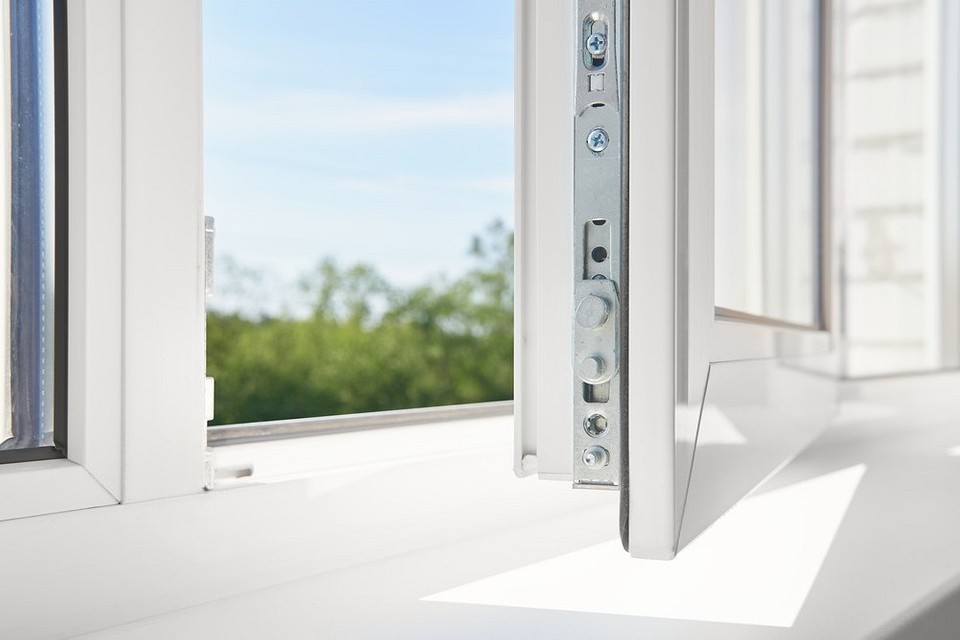

Бывает, что двойное открытие получается по причине неисправности поворотно-откидного механизма. Один из его элементов, который называется «ножницы», вышел из пазов. Исправляют неисправность так.
  1. Откройте окно.
  2. Разверните оконную ручку наверх, приподнимите блокиратор.
  3. Рассмотрите поворотно-откидной механизм, найдите «ножницы». Вставьте их в пазы, потом отрегулируйте положение механизма так, чтобы они не выскакивали.
  4. Опустите блокиратор.
