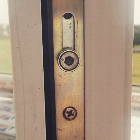

Если нет возможности вызвать мастера для проведения диагностики и ремонта, первое, что вы можете сделать своими руками — смазать и перевести в положение «Зима» регулировочные цапфы. Если ничего не изменится, переходить к замене самой резины.

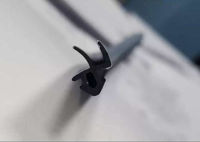

По конструктивному исполнению
Выделяют два варианта:
- Лепестковые. Представляют собой резиновую ленточку, внешняя часть которой выполнена в виде изогнутого лепестка, обычно полукруглой формы. Надежность и долговечность таких расходников напрямую зависит от эластичности материала. Если он дубеет на морозе или плохо восстанавливает форму после сжатия, сразу появятся продувания.
- Камерные. Представляют собой жгут, вдоль которого расположены одна или несколько замкнутых воздушных камер. За счет ребра жесткости, такие изделия лучше и дольше держат форму. Воздушная прослойка обеспечивает дополнительную теплоизоляцию узла притвора. Подобные уплотнения разработаны для оконных блоков повышенной энергоэффективности.
Лучше всего при замене уплотнительных резинок на пластиковых окнах использовать штатный тип расходников. Если вы хотите его изменить, важно правильно подобрать толщину. Когда уплотнения оказываются толще штатных, сильно изнашивается фурнитура. Если они тоньше, вы получаете недостаточный притвор.
Выделяют рамные и створочные оконные уплотнители. Монтируют их на раму и створку соответственно. Производители рекомендуют использовать оба типа изделий. Они отличаются по геометрии и позволяют добиться максимальной герметизации между улицей и помещением. При этом важно использовать изделия одной марки и толщины.
Для удобства установки многие монтажники используют один тип резинового уплотнения — створочный. Такой вариант допускается. Он позволяет избежать путаницы и ошибок во время монтажа.
В продаже встречается универсальная резина для уплотнения оконных блоков. Использовать ее лучше в крайних случаях, если ничего более подходящего не нашлось.
