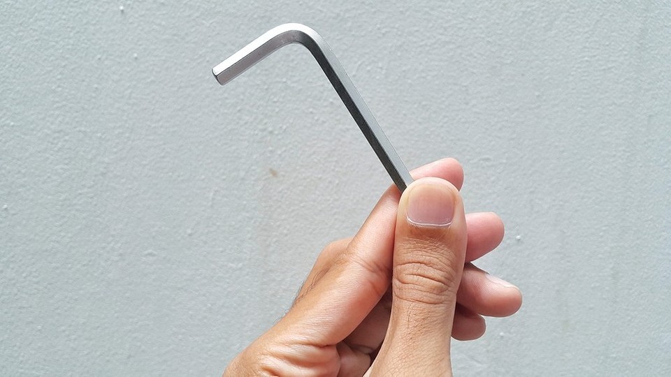

Для работы с петлями обычно подходит ключ-шестигранник на 4 или 6 мм. С ручками и замками — крестообразная отвертка.

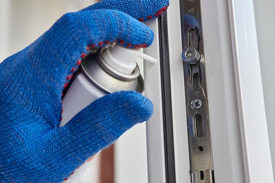

- В первую очередь осмотрите уплотнительную резинку. Если она очень грязная и рассохлась, вначале почистите и смажьте ее. Сотрите пыль чуть влажной губкой. Для удаления следов старых смазочных материалов можно использовать жидкое мыло или средство для мытья посуды. Тщательно промокните резинку сухой губкой и дождитесь окончательного высыхания. Смажьте силиконовым или глицериновым составом. Масляные смазки, а также натуральные растительные масла использовать запрещено. Удалите излишки средства чистой тканью. Проверьте, исчезла ли проблема.
- Если уплотнитель сильно поврежден, отходит от рамы, его нужно заменить. Это несложно сделать своими руками. Вам понадобятся резиновый клей и лента соответствующей длины. Выбирайте уплотнитель с учетом профиля двери. У разных производителей — разная ширина и глубина паза под ленту. Вытащите старый уплотнитель с помощью ножа, стараясь не повредить пластик. Протрите паз чуть влажной губкой, удалите следы старой смазки и клея, просушите. Отрежьте ленту нужной длины, смажьте паз клеем и начните аккуратно укладывать материал, прижимая пальцами. Закончив работу, закройте дверь и старайтесь не открывать сутки.
- Если проблема в петлях, попробуйте почистить и смазать их, не снимая полотно. Для этого уберите пластиковые декоративные заглушки, сотрите грязь чуть влажной губкой, дождитесь полного высыхания механизма. Возьмите WD-40 или иную силиконовую смазку с длинным носиком и нанесите по всей поверхности металла, уделяя особое внимание щелям. Несколько раз откройте и закройте дверь.

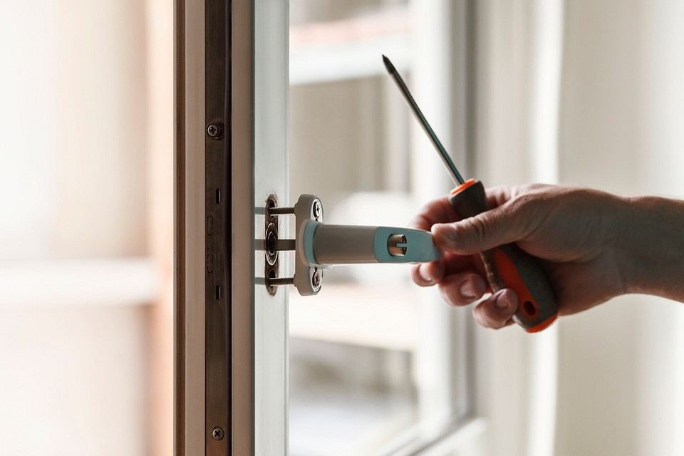

Подвижную ручку попробуйте закрепить. Для этого снимите декоративные заглушки и подтяните винты креплений.

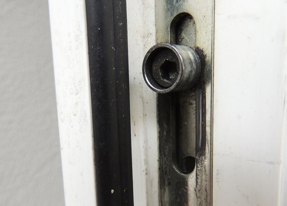

- неправильное положение цапф, которые входят в отверстия ответной планки на раме;
- слабые или сломанные петли.
Рассохшийся уплотнитель нужно смазать или заменить. Цапфы — перевести в положение более плотного прижима, так называемый зимний режим.
Определите тип цапф на торце полотна. Они могут выглядеть как цельные овалы или круги с винтом-«звездочкой». Овалы достаточно аккуратно повернуть плоскогубцами. Когда они параллельны полу, прижим максимальный. Находятся в вертикальном положении — минимальный. Плавно сдвигайте каждый эксцентрик на пол-оборота и смотрите, как меняется прижим. Для проверки зажмите между рамой и створкой тонкий лист бумаги. Если конструкция отрегулирована правильно, вы не сможете вытащить его.
Цапфы с винтом регулируют с помощью ключа Torx. На корпусе цапфы может быть маленькая точка. Если она ближе к улице, прижим минимальный. К комнате — максимальный. Выставив нужное положение точки, дополнительно проверьте прижим с помощью листа бумаги.

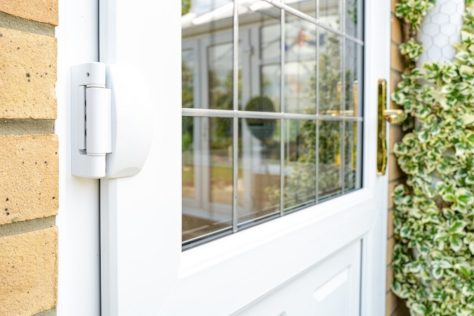

Приподнять провисшую входную дверь поможет винт под нижней заглушкой петли. Усилить прижим — верхний. Для перемещения створки по горизонтали нужно найти боковой винт в планке на полотне. Его обычно закрывает дополнительная декоративная заглушка. Подтягивая его, вы сдвигаете створку в сторону петель. Ослабляя — в сторону защелки.
