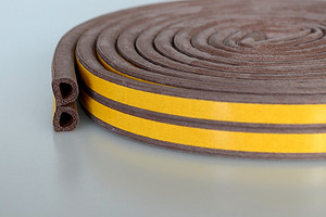

3. Самоклеящийся уплотнитель
Представляет собой полоску поролона или шнур из мягкой резины, с одной стороны которой нанесен клеящий слой. Поэтому наклеивать его очень просто — достаточно убрать защитную пленку и прижать шнур к раме. Уплотнитель устойчив к низким и высоким температурам, влагостоек. Выпускают элементы разной высоты, их подбирают по размерам зазора. Срок службы такого уплотнителя — 4-5 лет.
