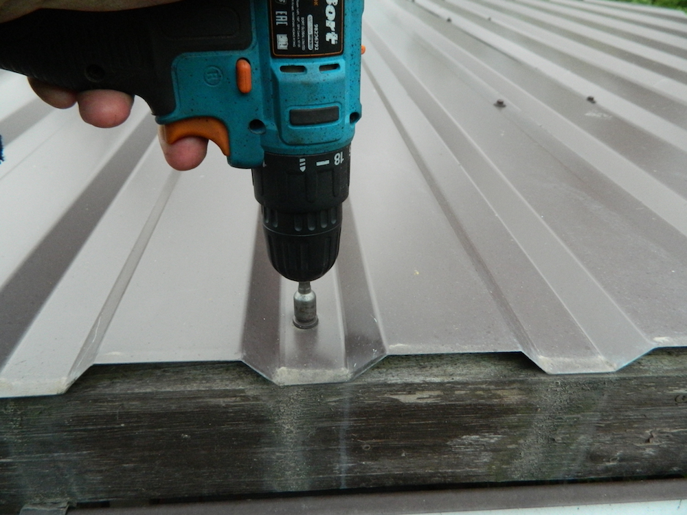

Обычно протечки в этом покрытии возникают из-за растрескивания уплотнительных шайб крепёжных шурупов. Отсюда главное правило: крепёж следует приобретать только с долговечными шайбами из этилен-пропиленового каучука (ЭПДМ). В идеале перед покупкой следует проконсультироваться со службой поддержки производителя металлочерепицы по поводу надёжности выбранного крепежа.
Ну а если неприятность уже случилась, ничего не поделаешь — придётся нанимать кровельщиков для последовательной замены всех крепёжных элементов (возможно — только на южном скате). Попытки выявить протекания и осуществить локальные мероприятия в данном случае бесполезны.
Другая распространённая причина протеканий — расшатывание листов ветром при неправильно (бессистемно или слишком редко) расположенном крепеже. Этот дефект исправить проще — достаточно увеличить количество саморезов и подтянуть те, что уже были установлены.

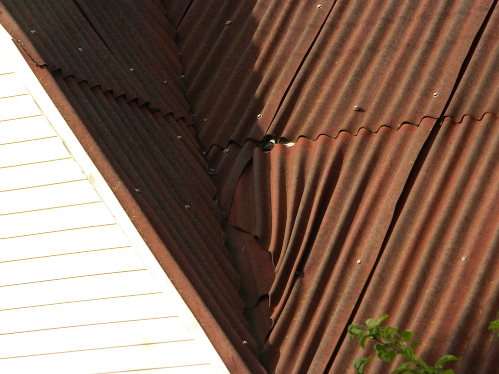

Из волнистых битумных листов (ондулина)

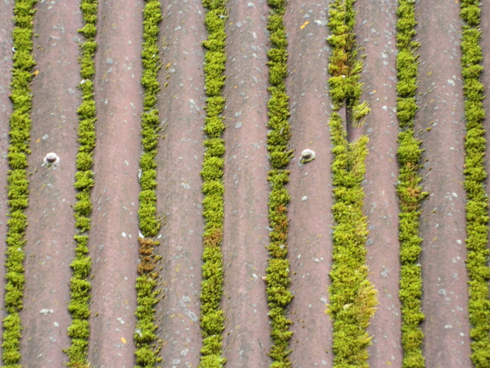

И здесь главная проблема связана с крепежом. Длинные гвозди, которые забивают в волну, иногда гнутся, входят под непрямым углом. В результате чего отверстие от крепежа увеличивается, а шляпка неплотно прилегает к материалу. Если монтажники тут же не ликвидируют подобные дефекты, в сильный дождь, при таянии снега отделка будет слегка протекать. Исправить несложно — гораздо труднее обнаружить криво вбитый гвоздь.
Кровля из битумных листов, как и металлическая, может протекать из-за неплотностей на стыках. Причём вероятность таких проблем намного выше, так как материал существенно меняет размеры при нагревании и охлаждении. Со временем стыки расходятся. К тому же шероховатая поверхность способствует возникновению капиллярного эффекта, за счёт которого влага движется вверх по скату.
Уплотнить стыки помогут дополнительные гвозди, битумный герметик. Менее подвержен таким протеканиям ондулин новых линеек с замковыми соединениями. Битумные пасты недороги, но плавятся на солнце и потому летом сложны в работе. Предпочтительны составы на основе каучука. Локальные повреждения на ондулине ликвидируют с помощью мастики на основе битума, слой которой при необходимости армируют стеклотканью.

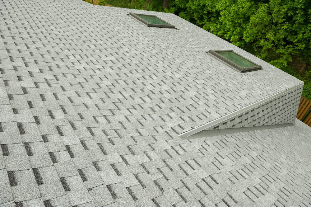

Из гибкой черепицы
Этот материал может протекать из-за неправильно или криво забитых гвоздей, не снятой плёнки на клеящем слое, неровной обрешётки (из низкосортных досок без устройства настила из листовых материалов). Всё это мешает превращению покрытия в единый водонепроницаемый слой, вызывает образование трещин. Причём дефекты обычно проявляются не сразу после монтажа. Поэтому ремонт протечки крыши остекленного балкона, например, может понадобиться только через несколько лет. Способствовать проникновению влаги под кровлю может мох.

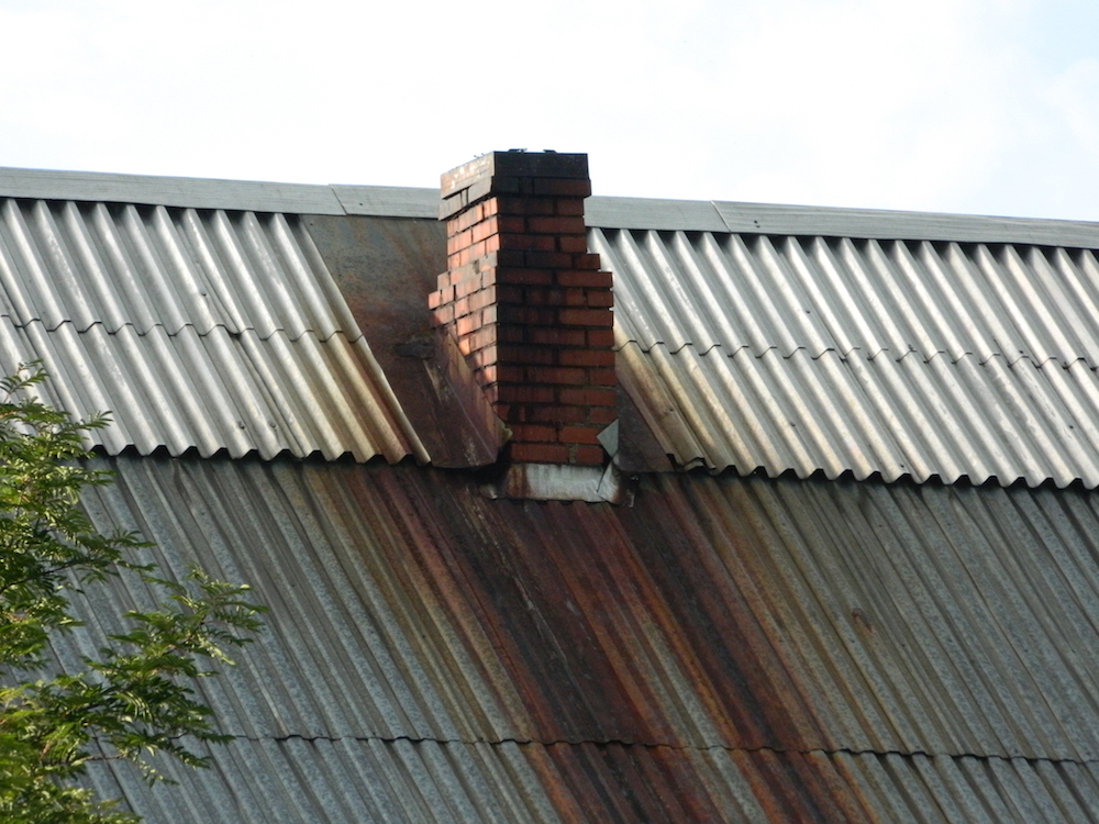

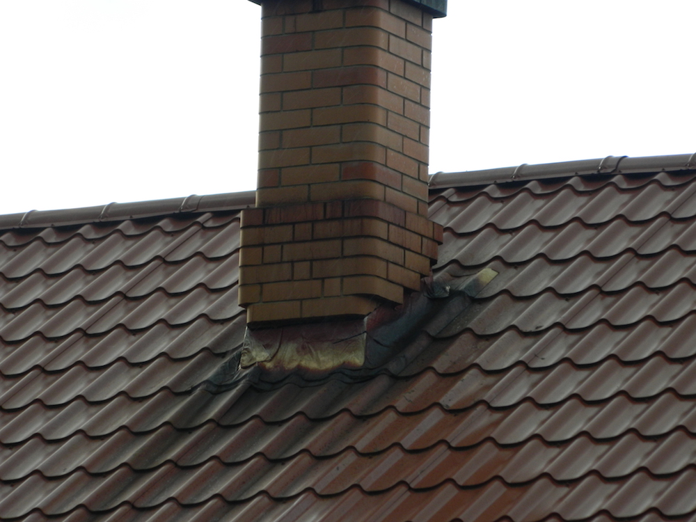

Нередки протечки в местах примыканий к стенам и дымоходам, а также в зоне ендов (перелома ската с образованием внутреннего угла). Последние ликвидировать особенно сложно: обычно герметики и проклейка стыка снаружи помогают ненадолго, рано или поздно приходится демонтировать покрытие на довольно большой площади.
