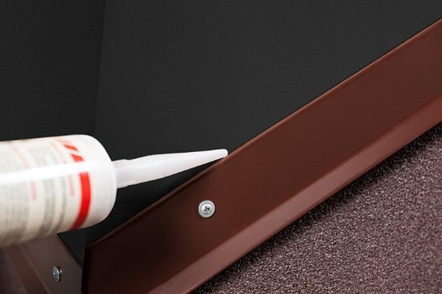

Фронтонная часть крыши также нуждается в специальной защите от ультрафиолета, влаги, ветра, механических воздействий. Для этого на фронтонные свесы, поверх подкладочного ковра прикрепляются окрашенные металлические торцевые планки, которые в процессе укладки самой черепицы промазываются битумной мастикой.
К несущей конструкции крыши планки крепятся кровельными гвоздями с шагом 10-15 см в шахматном порядке.

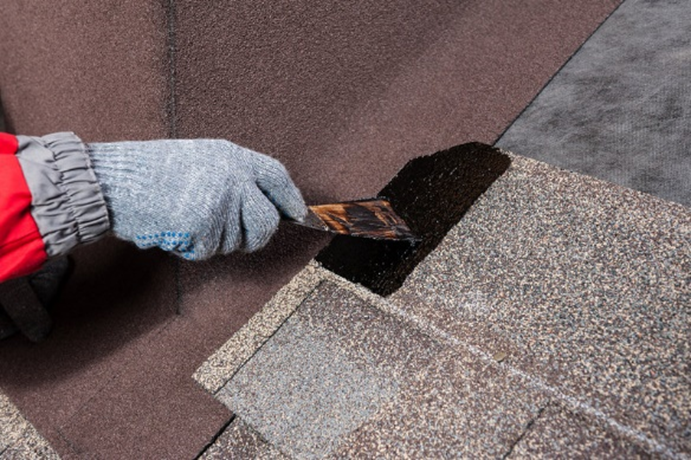

Поверх подкладочного ковра, вдоль оси ендовы, настилается специальный кровельный материал — ендовный ковер ТЕХНОНИКОЛЬ. По периметру тыльной стороны он промазывается битумной мастикой ТЕХНОНИКОЛЬ ФИКСЕР на ширину 10-12 см. С лицевой стороны ковер прибивается кровельными гвоздями с отступом от края 2-3 см. Шаг крепления: 20-25 см.

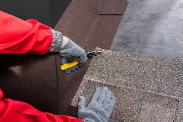

Со стороны фронтонного свеса у гибкой черепицы необходимо отрезать верхний уголок гонта для отбоя дождевой воды. Сам гонт относительно свеса должен быть отодвинут на 2 см. Это нужно для свободного стока воды. Также для защиты от косого дождя черепицу необходимо промазать в зоне фронтона мастикой ТЕХНОНИКОЛЬ ФИКСЕР, на глубину 10 см.

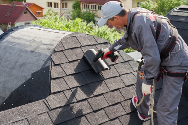

Ребра скатов формируются гонтами специальной коньково-карнизной черепицей. Укладка ведется снизу-верх, и крепится к основанию четырьмя гвоздями — по два на каждую сторону. Эти места в последующем закрываются нахлестами длиной 3-5 см из верхних гонтов. Тыльная часть коньковой черепицы в местах отсутствия самоклеящегося слоя промазывается мастикой ТЕХНОНИКОЛЬ ФИКСЕР.

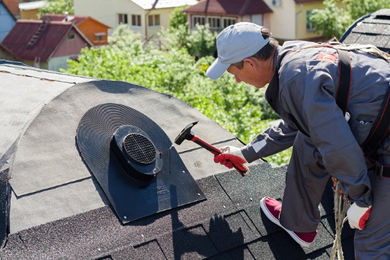

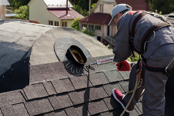

Антенны, трубы вентиляции и прочие кровельные элементы герметизируются специальными проходными элементами, напоминающими фартук, чей нижний край укладывается поверх подходящего снизу листа черепицы. Все остальное закрывается гонтами с использованием мастики ТЕХНОНИКОЛЬ ФИКСЕР. Отметим, что проходной элемент предварительно крепится к кровельному основанию гвоздями.
