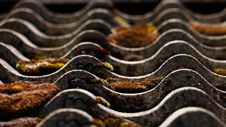

Мхи — это мелкие растения, длина которых лишь изредка превышает 50 мм. Они образуют плотные скопления в затенённых местах, нередко в непосредственной близости от воды, хотя могут встречаться и на относительно открытых, сухих участках.
Плесень представляет собой различные грибы, которые создают обширные колонии в тёплых влажных местах на питательных средах. Развиваясь на поверхности строительных и отделочных материалов, плесневые грибы активно участвуют в процессах биокоррозии и биодеградации, что может привести к их физическому разрушению.
Лишайники — это ассоциации грибов и микроскопических зелёных водорослей, которые потребляют минеральные вещества из пыли или дождевой воды. Они живут на открытых, незащищённых поверхностях (в том числе камни, бетон и даже ржавеющий металл), так как терпимы к экстремальным условиям: высоким и низким температурам от − 47 до 80 °С, кислой и щелочной среде, УФ-лучам.

Они образуются и растут на крышах с любым видом покрытия, имеющим шероховатую или пористую структуру поверхности. Это может быть керамическая, композитная, цементно-песчаная и битумная черепица, металлочерепица с покрытием из матового полиэстера, асбестоцементные листы, рулонные кровельные материалы. Со временем тут оседает пыль и грязь, скапливается птичий помёт, остатки листьев и хвои от высоких деревьев, растущих рядом с домом. Все эти субстанции заполняют углубления рельефа, забиваются в пустоты между гранулами защитной посыпки на гибком битумном покрытии.
Процесс создания благоприятной среды для развития бактерий, грибков поддерживают дождевая вода и конденсат. Даже климат местности, близость дома к водоёмам и ориентация крыши по сторонам света играют в этом не последнюю роль. Не случайно мох, лишайник и плесень чаще всего появляются на северных и северо-западных скатах с меньшим уровнем естественного солнечного освещения и нагрева.
Дополнительными благоприятными факторами для развития кровельной «биологии» может стать близость дома к лесу, болотистым территориям и берегам рек, озер и морей. Наиболее популярные места скопления биологических образований — ендова, различные стыки и примыкания.
