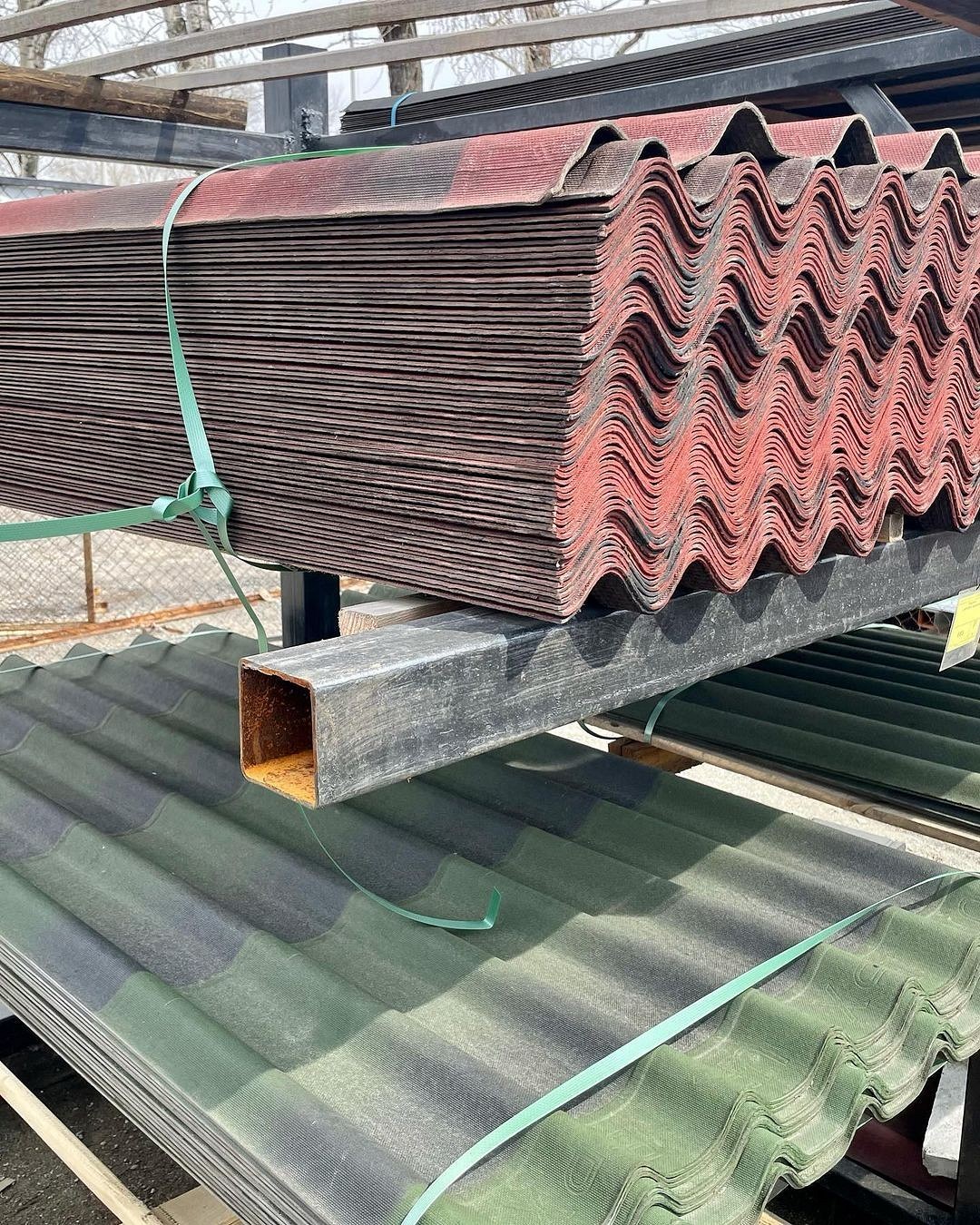

Основа еврошифера — целлюлозные волокна. Их смешивают с различными добавками, прессуют и вымачивают в расплавленном битуме. В результате получается пластичный, легкий, водостойкий материал, по виду напоминающий черепицу. Его окрашивают проникающими пигментами в самые разные цвета. Правда, со временем на сильном солнце он выгорает, яркие тона становятся блеклыми. Материал экологичен и безопасен.
Ондулин устойчив к агрессивной химии, кислоты и щелочи его не разрушают. Однако мхи и грибки охотно поселяются на пористой поверхности. Еврошифер хорошо переносит морозы и жару. Но при низких температурах он становится хрупким, а в жаркую погоду немного размягчается. Материал, особенно многослойный, — хороший изолятор. Это выгодно отличает его от, например, металлочерепицы. Он гасит звуки, поэтому шум от дождя в комнатах не слышен.
Ондулиновые листы легко укладывать. Учитывая их небольшой вес, делать это можно в одиночку. Причем допускается укладка на старую кровлю, например, на шифер. Правильно уложенный еврошифер прослужит не меньше 15-20 лет и даже дольше. К недостаткам покрытия относят выгорание, недостаточную пожароустойчивость. Еще один минус — прямая зависимость прочности ондулиновой кровли от правильности ее укладки. Если технологи была нарушена, в первую очередь пострадает прочность.

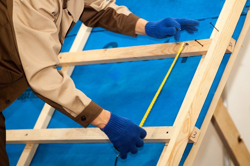

Для еврошифера ставят сплошную или разреженную обрешетку. Выбор делают исходя из угла уклона ската. Если он находится в пределах от 5˚ до 10˚, выбирают сплошной вариант. Важный момент: для покрытия еще более пологих крыш использовать ондулин запрещено.

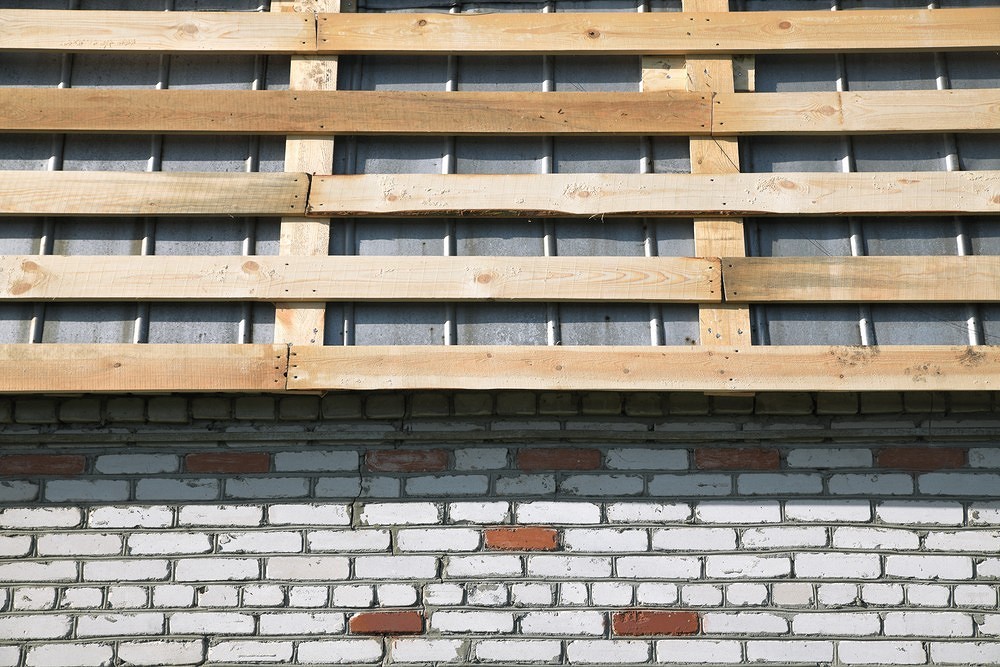

Сплошная обрешетка
Укладывается на стропильные ноги. Желательно предварительное обустройство гидроизоляции: на стропильных ногах укладывают полосы гидроизоляционной пленки, закрепляют их брусками контробрешетки сечением 0,5х0,3 см. Поверх монтируются обрешеточные плиты. Их толщина — от 1-1,2 см. Укладывают их в перпендикулярно стропилам в шахматном порядке, чтобы стыки плит в рядах не совпадали. Между плитами обязательно должен остаться деформационный зазор в 3 мм.
Разреженная конструкция
Собирается из бруса сечением 0,5х0,5 см или выровненных досок сечением 0,25х1 см. Как и в предыдущем случае, желательно предварительно уложить гидроизоляцию. Делается это аналогично уже описанному выше. Величина шага обрешетки зависит от крутизны уклона ската. Если он находится в пределах от 11˚ до 15˚, расстояние между центрами соседних направляющих должно быть не более 45 см. При уклоне свыше 15˚ это расстояние увеличивается до 61 см.
Верхняя направляющая всегда укладывается вдоль конька. Нижняя ставится по краю стропильных ног. При этом надо учесть, что длина незакрепленного края ондулинового листа не может быть больше 300-350 мм. Иначе он сломается. Для укрепления края кровли рекомендуется в этой части усилить обрешетку, то есть проложить дополнительный элемент между уложенными по плану направляющими.

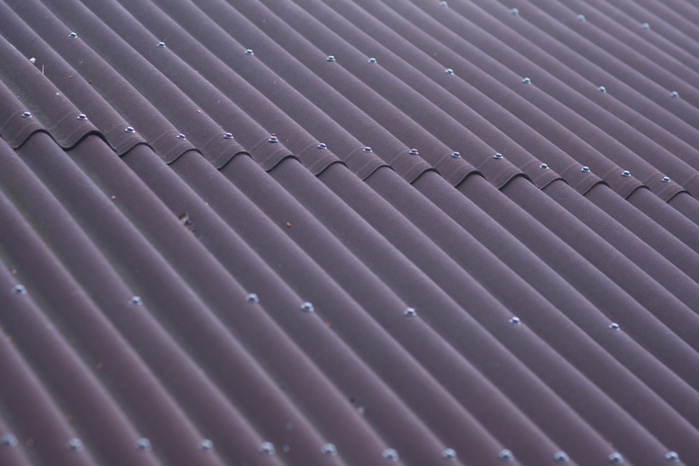

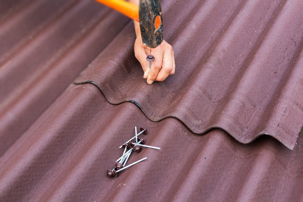

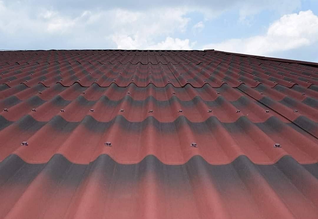

После того как еврошиферный лист будет выровнен и уложен на место, его прибивают гвоздями. Разберем, как крепить ондулин. Это тоже нужно сделать правильно. Сначала деталь фиксируется по углам четырьмя крепежами. Затем пробивается нижний ряд гвоздей. Их забивают строго в вершину каждой волны. Оставляют без крепления только те, на которые будут укладываться новые листы. Забивают гвозди от центра к краям. Второй и третий ряд крепежей ставят немного иначе. Их забивают в шахматном порядке, через одну волну. В среднем, на каждую деталь приходится 20 креплений.
Гвозди важно забивать правильно. Это значит, что каждый крепеж выставляется точно по центру волны, но не сбоку или снизу. Ставится элемент строго перпендикулярно ондулиновой плите. Иначе на этом месте возможно появление течи. Забивать гвоздик надо аккуратно, без чрезмерных усилий. Так, чтобы шляпка плотно накрыла отверстие. Если она будет вдавлена в материал, волна деформируется, что крайне нежелательно.
