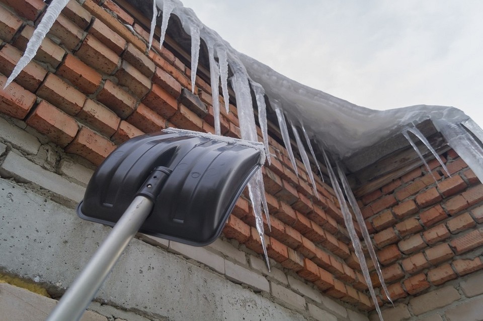

Для удаления ледяных наростов лучше всего использовать специальные инструменты. Это различные штанги с насадками. Их преимущество — телескопическая рукоятка, длину которой можно регулировать. Это дает возможность убирать обледенение на разной высоте. Кроме того, есть модели со сменными насадками, среди которых есть заостренные скребки, что упрощает процесс удаления льда. Если такого приспособления нет, можно взять деревянную швабру, длинную палку, обычную лопату с длинным черенком, что-то подобное.
Удаление наледи

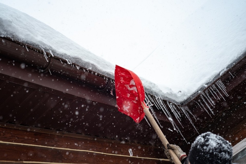

Перед началом работ стоит позаботиться о собственной безопасности. Желательно надеть каску и очки, чтобы защитить глаза и голову от возможного травмирования. Техника удаления сосулек очень простая. Надо сбивать наледь снизу, не поднимаясь на крышу. Нужно определить участок, с которого планируется начать работу. При этом стоит учесть направление ветра, чтобы он «помогал» отбрасывать отколовшийся лед. После этого отойти немного в сторону и встать так, чтобы удар приходился по диагонали. Это защитит от падающего льда.
Потом берут в руки инструмент и с силой бьют по верхней части сосульки. Важно.
Если сосулек много, сбивают их поочередно. Постепенно двигаются вдоль всей крыши и сбивают с нее ледяные наросты. Делать это нужно достаточно осторожно, чтобы не повредить водосточную систему. Она довольно хрупкая и может пострадать от неаккуратных ударов или от чрезмерно тяжелого льда. После чистки раскрошившуюся ледяную массу нужно убрать. Проще всего сделать это снеговой лопатой.
