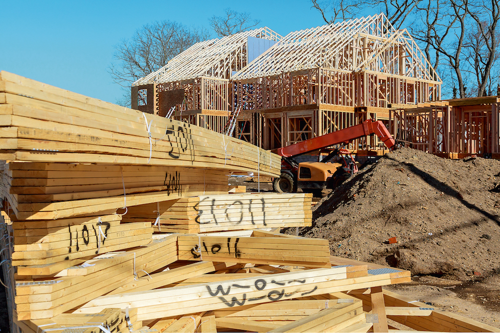

Обработанный антисептиком пиломатериал укладывают не плотно, а с зазором, чтобы не усложнять его сушку. Фото: ShutterStock/Fotodom.ru

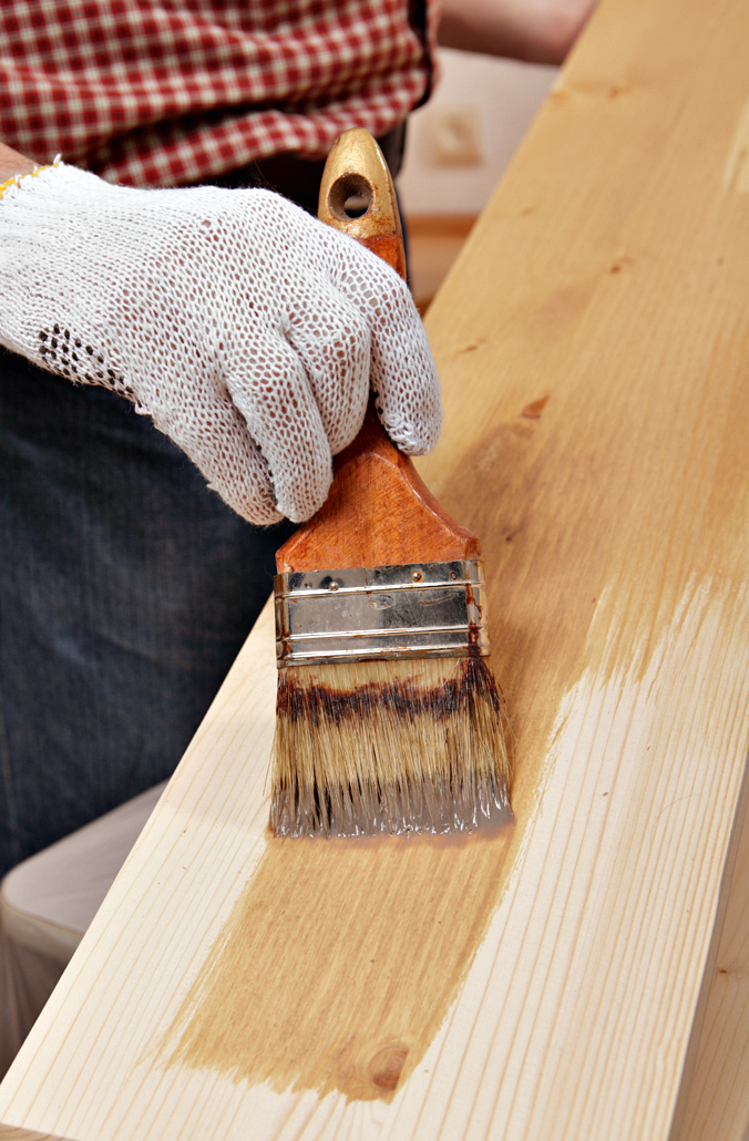

Производители антисептических составов в инструкциях на продукт указывают возможные способы нанесения: кистью, валиком, методом опрыскивания или погружения. Каждый из них оптимален для определённой ситуации. Например, небольшое количество материалов или крупноразмерные и тяжёлые деревянные элементы (брус или оцилиндрованные брёвна) обрабатывают кистью. Это самый простой, хотя и достаточно трудоёмкий способ. Чтобы дерево получило необходимое количество антисептирующих веществ, возможно потребуется несколько слоёв или однократное применение более концентрированного раствора.

При обработке поверхности кистью расход антисептика соответствует указанному на упаковке, при распылении возрастает. Фото: ShutterStock/Fotodom.ru

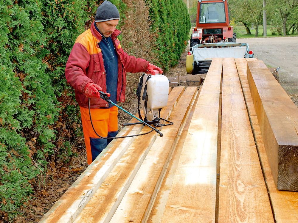

Несравнимо быстрее и удобнее наносить транспортный антисептик с помощью распылителя. Среди недостатков такой обработки — неравномерное покрытие поверхности деревянных изделий и недостаточная глубина проникновения состава. Качество работы во многом зависит от внимания, аккуратности и добросовестности исполнителя.
