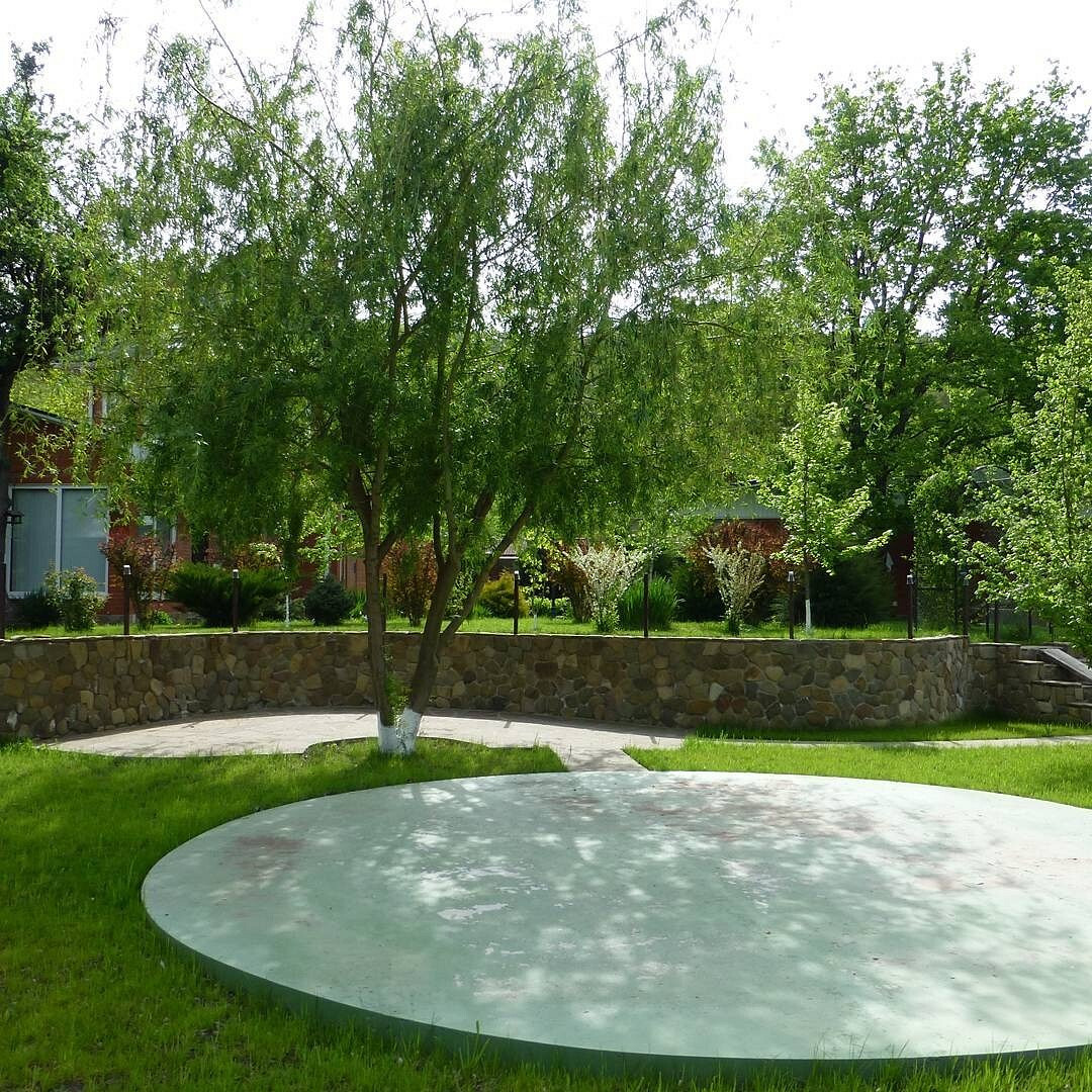

  • Бетон или песчано-цементная смесь. Прочная, влагостойкая стяжка не рассыхается со временем. Легко получить ровную поверхность любой формы. Подходит как для съемных, так и для стационарных, котлованных бассейнов. Отличный вариант для больших площадей.

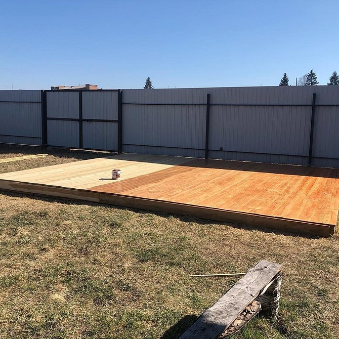

  • Доски. Более простой в обращении материал. Также просто получить ровный участок, но доски без ухода могут рассохнуться, разбухнуть, сгнить.
  • Декинг (террасная доска, садовый паркет). Древесно-полимерные модули, которые не требуют специальной обработки. Декингу не страшны дождь и снег — он не высохнет, не сгниет. Укладывать садовый паркет бывает непросто, он может выцветать на солнце, плыть на жаре.
На фото — варианты разных площадок.

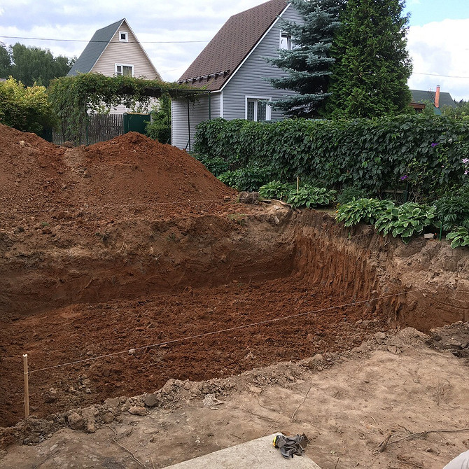

Для стационарного котлованного бассейна выройте яму на глубину 2,5 метра — если планируете прыгать в воду с бортика и 1,5-2 метра — для конструкций со ступеньками. Используйте уровень, чтобы дно котлована было с уклоном 4 см на 1 метр в сторону слива.
Большие каркасные резервуары всегда делают в небольшом углублении. Так они будут устойчивее, а вокруг них скапливается меньше воды. Также этот вариант установки подходит для сыпучих грунтов.

Делаем котлован
Для работ используют морозо- и гидроустойчивый бетон марки М100 или М300. Если вы будете готовить смесь сами, возьмите песок крупной фракции, щебень, цемент и добавки для повышения водонепроницаемости. Последние продаются в готовом виде. Предварительно проведите все коммуникации.

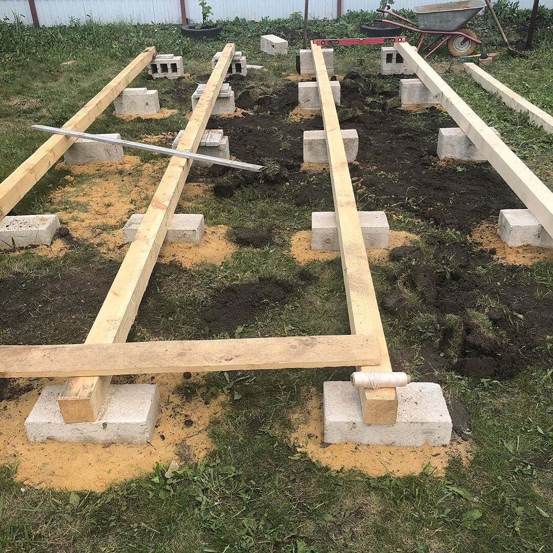

  • Подготовьте территорию, расчистите и разровняйте ее. Песок здесь не нужен, так как настил будет строиться на возвышении.
  • Закрепите на подготовленном участке опоры из бетонных столбов или шлакоблоков.
  • Уложите на них брус сечением 5х5 или 6х6. Лаги должны быть расположены параллельно друг другу. Чем меньше между ними расстояние, тем устойчивее будет помост. Средний шаг — 30 см.
  • Перпендикулярно брусьям уложите доски толщиной 2,5 см. И для натурального дерева, и для декинга оставляют зазор между досками в 1 см — на случай температурных подвижек.
  • Зафиксируйте их скобами и гвоздями.
  • Покройте дерево пропитками для повышения влагоустойчивости и покрасьте.
