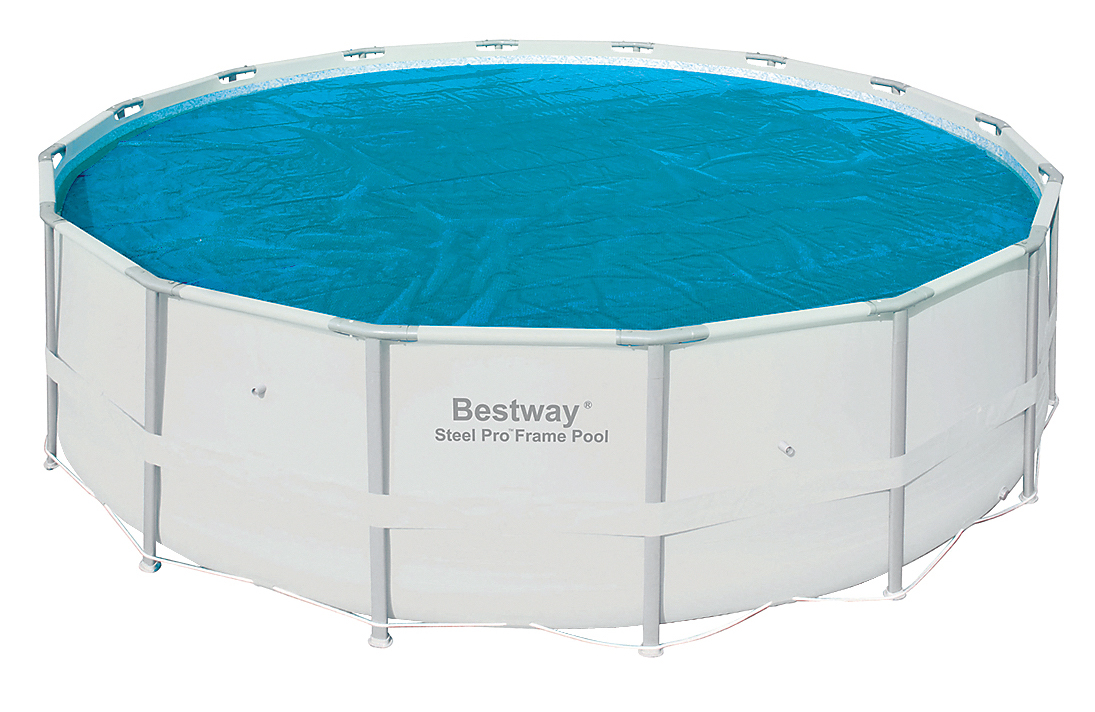

Каркасный наземный бассейн для дачи производители рекомендуют разобрать и спрятать под крышу, но практика показывает, что конструкция способна без вреда для себя перезимовать и на улице. Правда, при хранении под открытым небом элементы каркаса быстрее покрываются ржавчиной, да и ПВХ-вкладыш страдает от солнечных лучей. Воду из бассейна требуется слить (можно оставить лишь несколько сантиметров на дне), а стенки чаши — обработать антисептиком и тщательно вымыть.
Некупальный сезон
Сборные конструкции могут зимовать под открытым небом; деревянные борта желательно укрыть от дождя и снега, но так, чтобы дерево могло сохнуть. Фото: Bestway

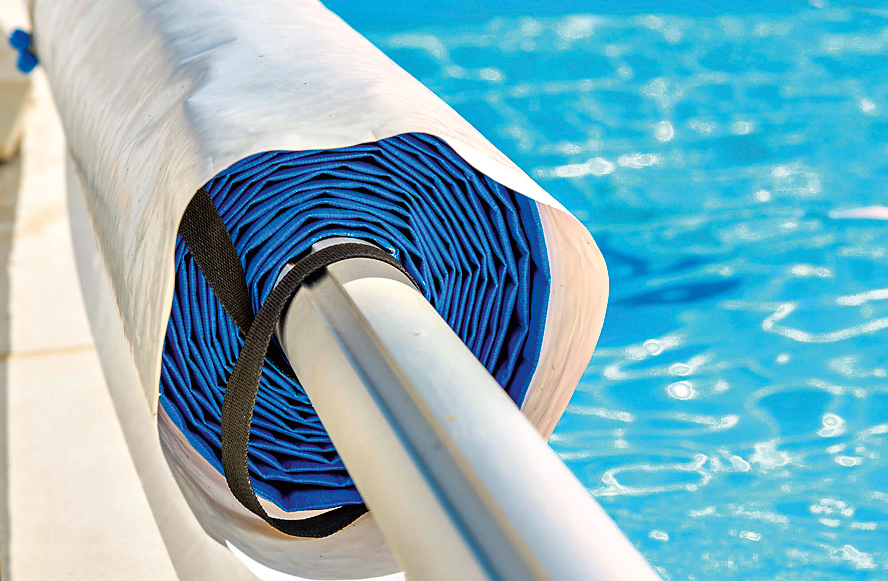

Рулонное покрывало поможет защитить чашу от мусора. Фото: D-Pools
