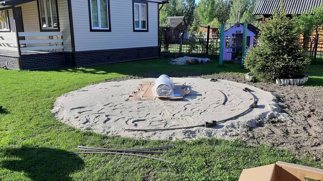

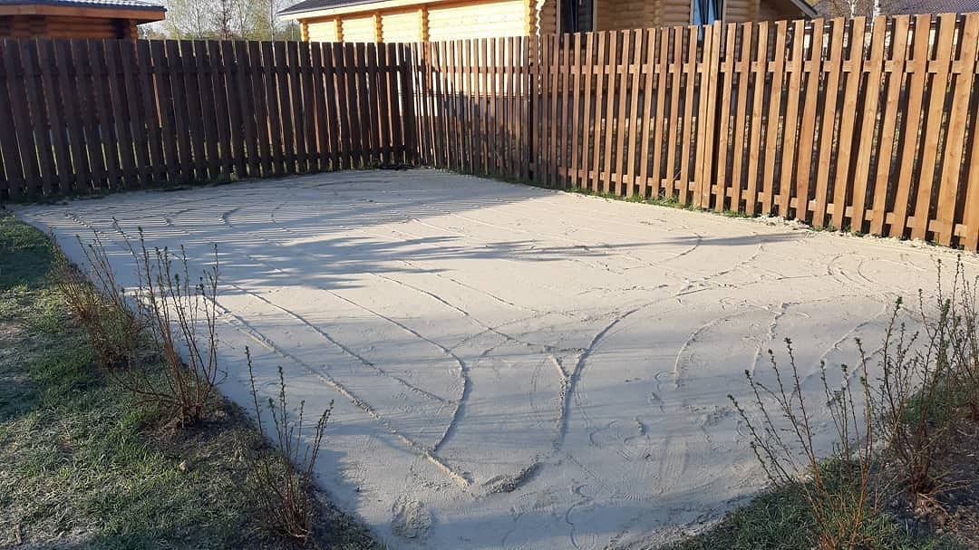

- Очищаем территорию. Убираем крупный мусор, выкорчевываем пни, выпалываем траву.
- Размечаем основание. Оно должно на 50 см выходить за каждую из сторон чаши. Если она прямоугольная или квадратная, забиваем в углах колышки, натягиваем между ними шнур. Для круглой основы в центр забиваем колышек, отмеряем бечевкой нужный радиус. Привязываем к ней аэрозоль, намечаем с его помощью линию.
- Внутри разметки снимаем верхний слой почвы на 10-15 см. Убираем корневища, проводим обработку химикатами, предотвращающими рост растений. Используем любое подходящее средство в соответствии с инструкцией по его применению.

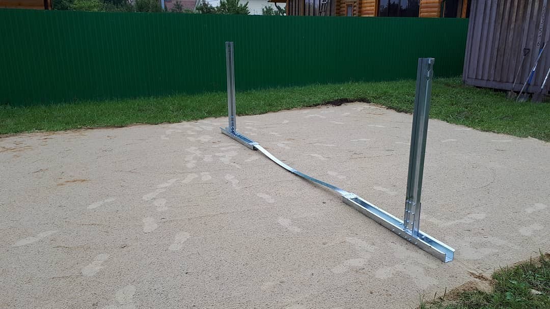

- Укладываем подушку из гравия, цемента и песка. Пропорции: 10 объемов ПГС на один цемента марки 300. Иногда вместо него берут глину. Тогда на один объем легкой глины должно приходиться 6 объемов смеси. Высота подушки должна быть 500 мм. Разравниваем ее, хорошо трамбуем, прикатываем. Контролируем строительным уровнем.
- Засыпаем слой просеянного строительного песка. Высота 100-150 мм. Тщательно выравниваем его, уплотняем, трамбуем. Контролируем качество работ уровнем.
- Укладываем демпферную прокладку: пенопласт, геотекстиль, рубероид, т.п. Если она состоит из фрагментов, надежно скрепляем их между собой. Иначе изменения формы чаши, неизбежные при температурных колебаниях, ее наполнении и опустошении, резервуара разрушат подложку.
- Стелем гидроизоляцию. Это обычная пластиковая пленка. Она может входить в комплект поставки изделия.

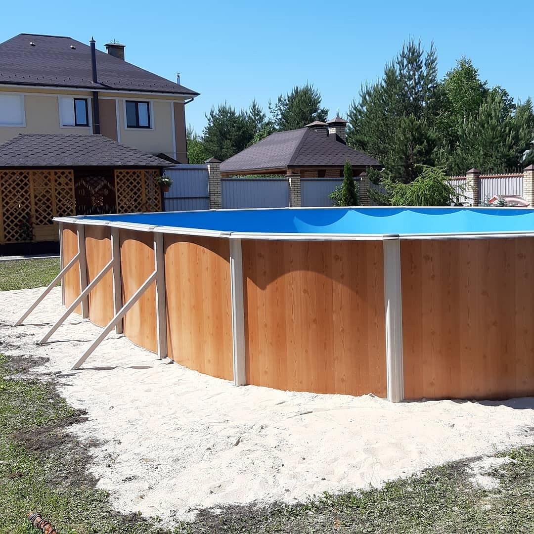

Если планируется настил из досок, его ставят на песчаную подушку. Он монтируется вровень с уровнем земли или чуть ниже. Поверх укладывается демпферная подложка и гидроизоляция. Деревянные элементы обязательно обрабатываются пропитками. Возможно изготовление дополнительных бортиков из дерева, как на фото.
Владельцы чаш большого объема не всегда знают, на что установить каркасный бассейн на даче. Лучшим решением станет бетонное основание. Оно хорошо удерживает значительную массу воды. Заливается поверх выровненной площадки. Обустраивается на поверхности или в котловане, если резервуар планируется заглубить. Толщина бетонной пластины 15-20 см. Для ее изготовления на подготовленное основание устанавливается опалубка, укладывается арматура, заливается смесь. Монтировать резервуар можно только после ее полного отвердения.

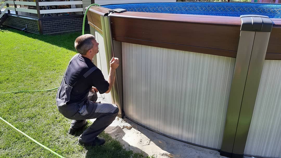

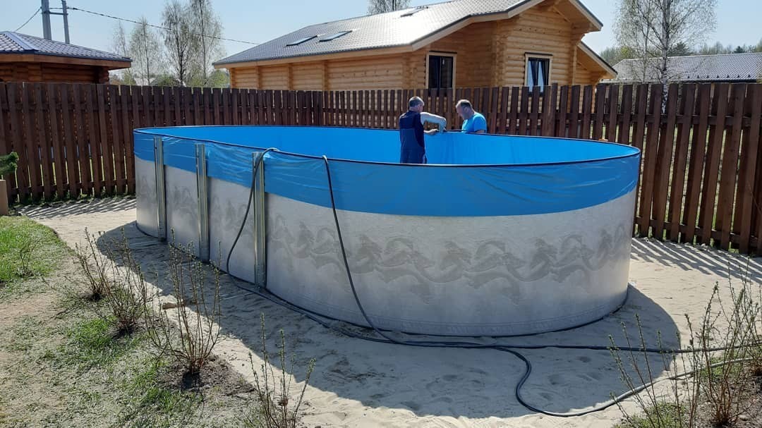

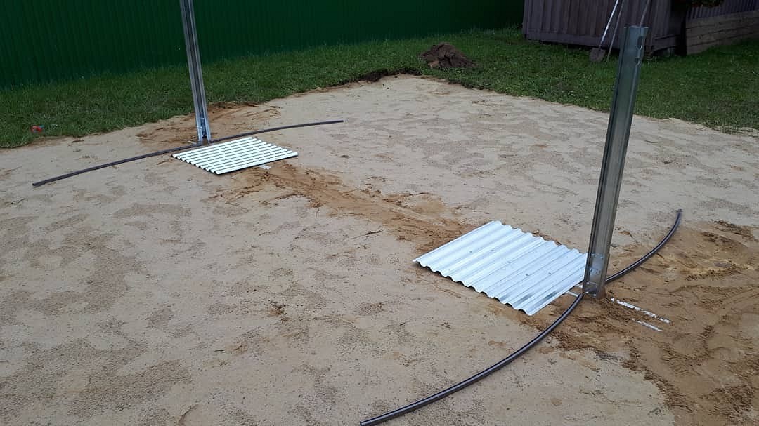

Устанавливать емкость лучше с помощниками, особенно если она большая. Для работы понадобятся отвертки, комплект гаечных ключей, уровень, канцелярский нож и измерительная лента. Монтаж лучше всего проводить в безветренный солнечный день. Начинают с подготовки ткани для емкости. Ее разворачивают и внимательно осматривают. Если целостность полотна нарушена, требуется ремонт. Неповрежденное полотнище раскладывают на солнце и оставляют прогреваться. Нагретый пластик хорошо расправится, количество нежелательных складок на нем уменьшится.

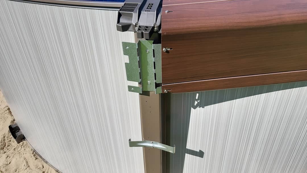

Следующий шаг — подготовка опор-стоек. Они вкапываются в землю. При необходимости под них заранее готовятся дополнительные бетонные площадки, которые делают крепление более надежным. Стойки выставляются перпендикулярно основанию, чтобы равномерно распределить давление на стенки и дно чаши. Затем собирается каркас. Для листовых моделей на этом этапе очень важно правильно расположить отверстия под форсунки. Они не должны оказаться за стойками, иначе ими нельзя будет пользоваться.

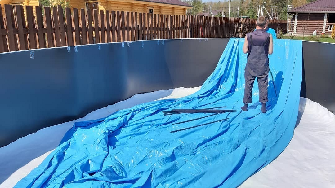

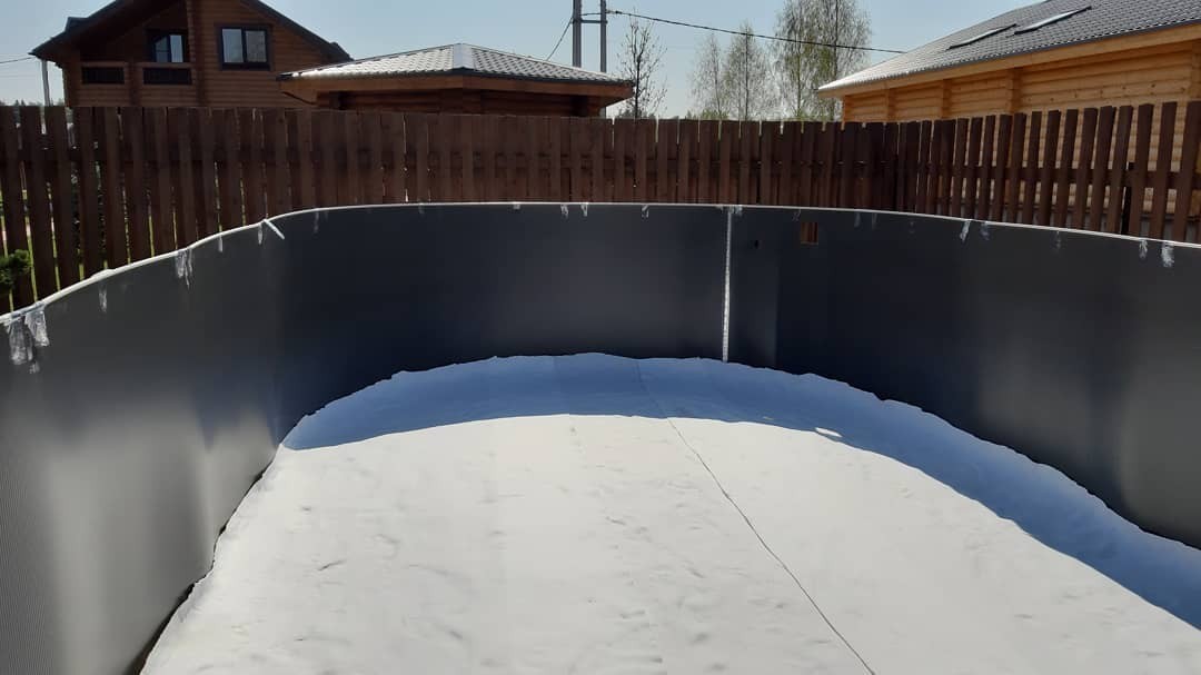

Затем внутрь листового каркаса вкладывается подложка из геотекстиля и надежно закрепляется скотчем к его стенкам. Для стержневых конструкций это не нужно. Далее на раму навешивается полотно, образующее чашу. Делается это аккуратно и осторожно, чтобы не повредить материал. Если резервуар большого объема, сразу навесить полотнище не всегда получается. Делают это постепенно, расправляя все заломы и складки.
Для лучшего прилегания вкладыша в листовом резервуаре используют пылесос. Шланг вставляют в отверстие для форсунки и откачивают воздух, предварительно закрывают вырез под скиммер. Вместе с этим включают подачу воды, которая помогает распределять вкладыш по каркасу. Стержневые емкости собирают немного иначе. После того как резервуар наполнится на 10-15 см, окончательно регулируют высоту стоек. При необходимости их немного заглубляют или приподнимают. Когда вода поднимется до 40 см, окончательно затягивается нижний ремень.
