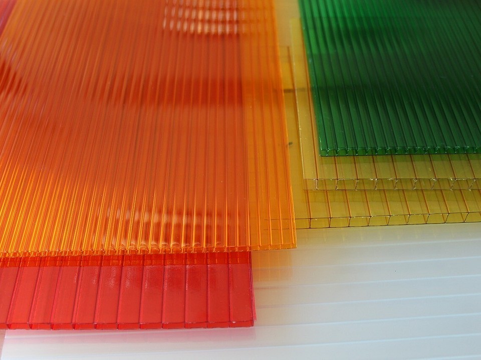

Покрытие состоит из пластиковых панелей. Они бывают монолитными или сотовыми, когда внутреннее пространство заполнено тонкими перегородками, создающими ячеистую структуру. Эти два вида отличаются друг от друга по своим техническим характеристикам.
Различия между ячеистыми и сплошными плитами
Сотовые — более легкие, но прочность у них ниже. Их проще резать, однако край необходимо закрыть. Если этого не сделать, внутрь будут попадать частицы грязи и влага, распространяющаяся по всей структуре. В результате через несколько недель внутри появится плесень, убрать которую будет уже невозможно. Ячеистое покрытие проще повредить. Поврежденные панели не восстанавливаются и подлежат замене. Преимуществом является то, что для них не требуется массивной обрешетки. Это упрощает монтаж и заметно его ускоряет. Для каркаса подойдет профиль меньшего сечения, а фундамент сильно заглублять не придется. Срок службы — 10 лет.

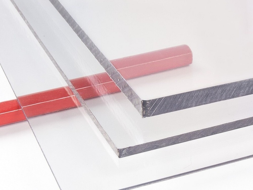

Монолитные листы весят в 5-7 раз больше. Они чуть менее гибкие и обладаю т почти таким же коэффициентом светопропускания. Срок службы, гарантированный производителем, у них в 2-3 раза дольше. Согласно нормативным документам они способны выдерживать нормативные нагрузки без потери прочности и других характеристик в течение 25 лет. Поверхность может быть прозрачной. Изделия окрашивают в разные цвета или делают бесцветными. Выпускаются матовые, прозрачные и полупрозрачные листы. Они хорошо режутся и гнутся, что позволяет придавать им сложную округлую форму.
Чтобы сделать навес для машины на дачу из ячеистого поликарбоната, потребуется обшивка толщиной более 4 мм. Такой параметр подойдет для кровли с большим углом наклона или значительным радиусом. На таких конструкциях не задерживается снег и они лучше противостоят нагрузкам. Размер ячейки должен быть менее 5х5 см. Чем он меньше, тем выше прочность. Для более плоских крыш лучше использовать обшивку от 6 до 8 мм. Минимальная толщина сплошных панелей равна 2 мм. Для плоских кровель лучше взять пластик от 4 до 6 мм.
Длина сотовых элементов составляет 6 или 12 м, ширина — 2,1 м. Сплошные детали короче. Их стандартная длина равна 3,05 м, ширина — 2,05 м.

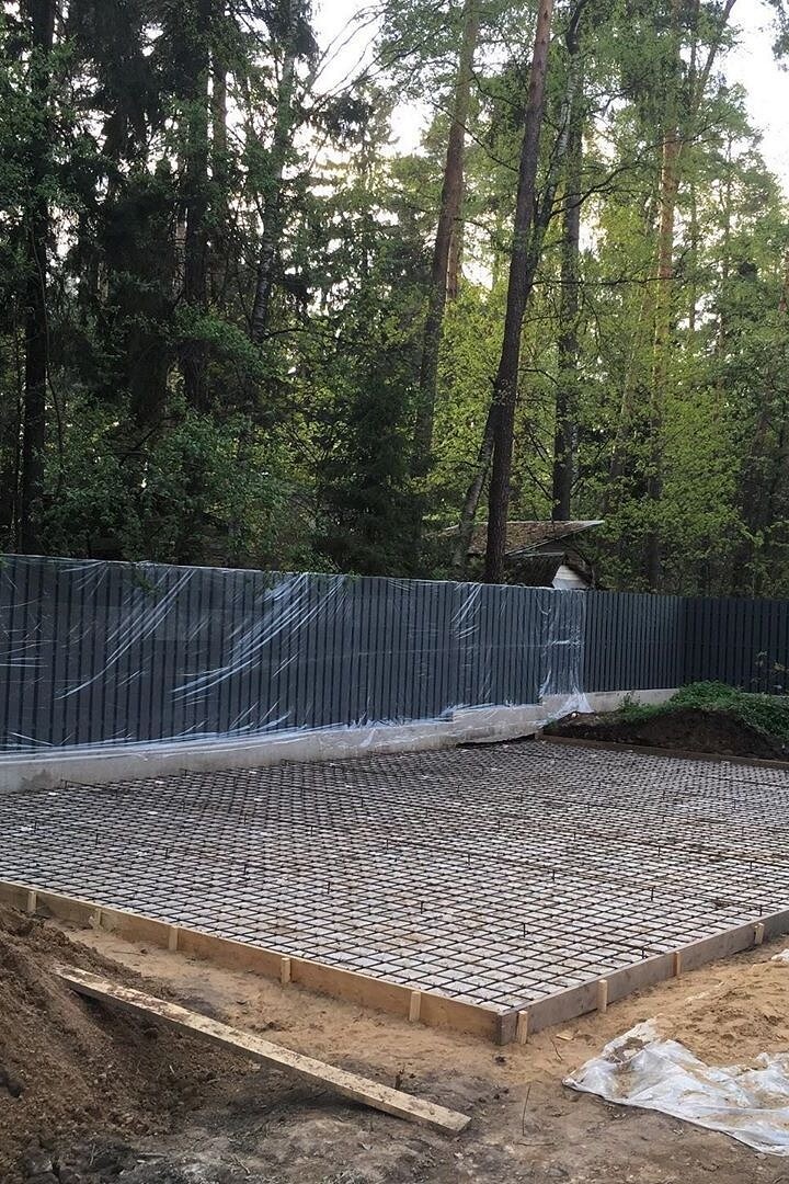

Подготовка основания

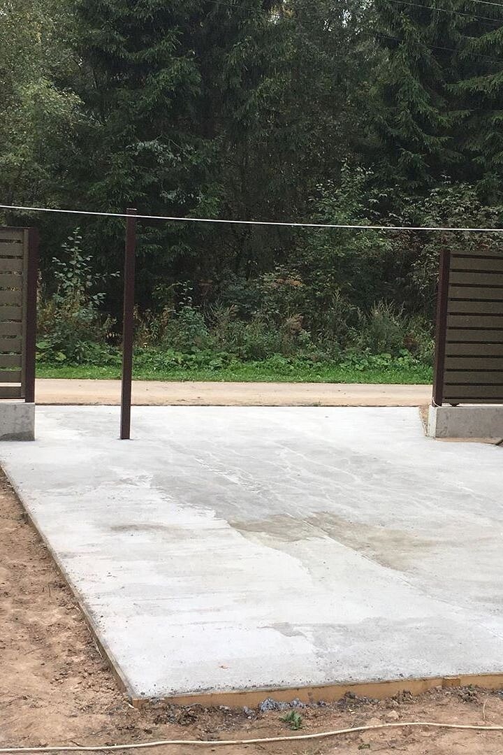

Площадку можно оставить грунтовой, засыпать щебнем, положить плиты либо забетонировать. Последний вариант наиболее трудоемкий. Место стоянки огораживается кольями с натянутой веревкой. По периметру отрывается котлован глубиной около 30 см. Для стоек выкапываются ямы глубиной 20 см. Основание выравнивается, засыпается песком и щебнем слоями по 10 см. Слои тщательно утрамбовываются. Чтобы они дали усадку, их поливают водой из шланга. Трамбовка считается оконченной, когда на поверхности при ходьбе не остается следов от ног.
Следующий шаг — установка опалубки. Вниз укладывается арматурная сетка, параллельно ей сверху привязывается вторая. Она крепится на стальные рифленые пруты с помощью монтажной проволоки. Шаг между ними равен 10-20 см. Нельзя допускать, чтобы верхняя часть провисала. Вертикальные элементы должны быть полностью закрыты бетонной смесью. При контакте с окружающей средой они начнут ржаветь.
Есть и другая схема армирования, по которой каркас связывают из стальных рифленых прутьев толщиной около 10 мм. Размеры ячейки — 10х10 либо 20х20 см.
Для фундамента стоек потребуется отдельная арматура. Дно ямок выстилается водонепроницаемым материалом и заливается бетоном на 20 см. В него вставляются вертикальные стержни. Их лучше связать проволокой заранее, чтобы они держали форму, установить в лунку и только после этого производить заливку. Если в качестве опор используются металлические трубы или деревянные столбы, их вставляют в подготовленные отверстия и бетонируют. Дерево и металл прослужат гораздо дольше, если их установить над поверхностью земли на кронштейны и уголки.
Раствор заливается по всей площади за один раз. Если проводить работы в два этапа, верхняя или боковая часть отслоится. Цемент набирает марочную прочность в течение одного месяца, однако в данном случае можно не ждать его полного схватывания, так как на следующем этапе поверхность не будет сильно нагружаться.

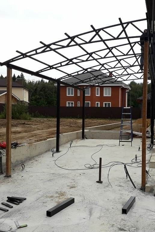

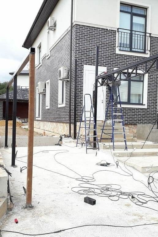

Монтаж опорных столбов и ферм
Высота навеса для автомобиля из поликарбоната рассчитывается на стадии проектирования. Вертикальные элементы необходимо измерить и при необходимости подравнять, чтобы не было перекосов. Если основание имеет неровности, это следует учесть при подравнивании.

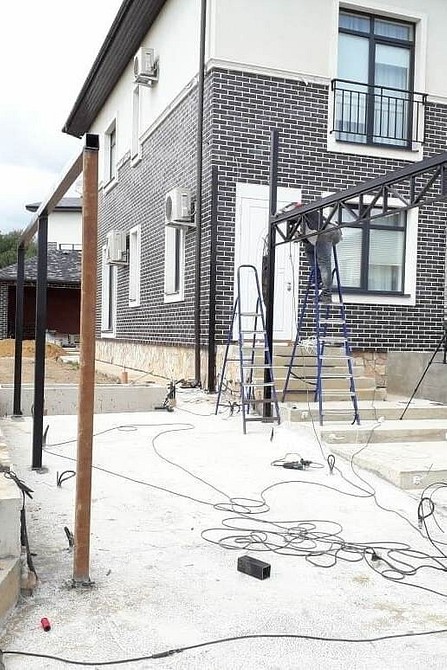

Стойки крепятся к фундаменту на металлические уголки и выставляются по отвесу. Лишние сантиметры сверху срезаются. Чаще всего используются стальные трубы диаметром 5-10 см.
Для площади 3х6 м может понадобиться 8 стоек высотой 3 м. Они уходят вниз на 0,5 м. следовательно, их общая длина равна 3,5 м.

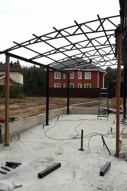

Сверху по периметру делается горизонтальная обвязка профилем 4х4 см. Она крепится н шурупы либо приваривается. Параллельно ей чуть пониже делается вторая обвязка и соединяется с первой поперечным профилем с заданным шагом. Профиль соединяется с опорами деталями, расположенными по диагонали так, чтобы получился прямоугольный треугольник.

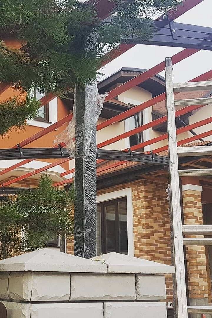

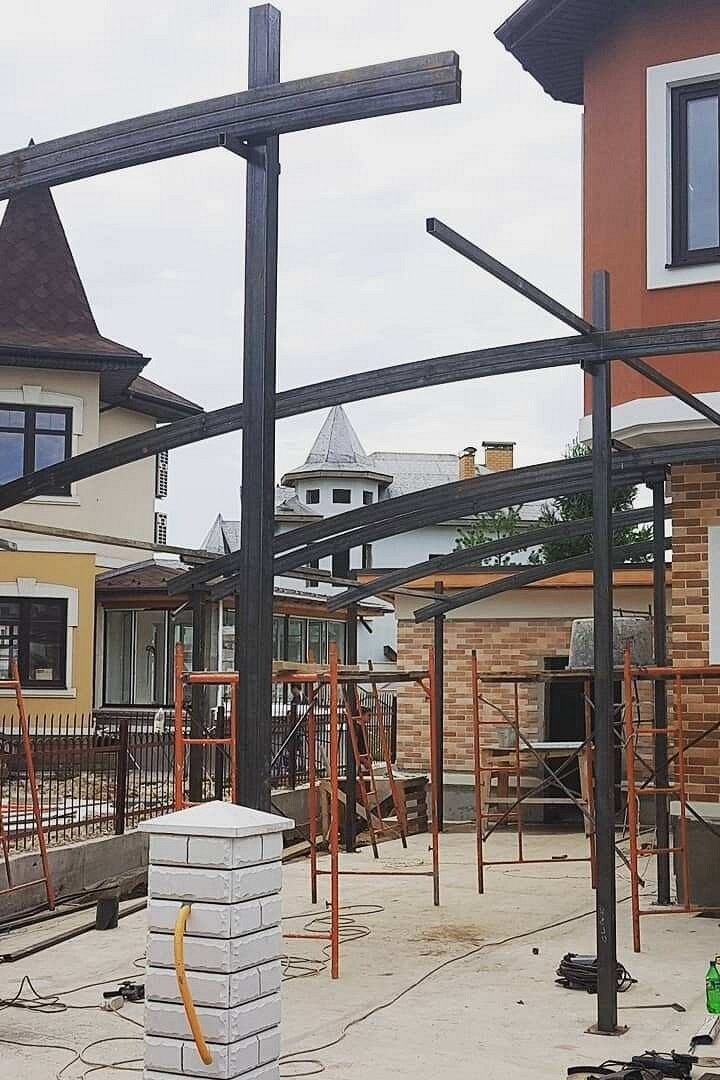

Затем по заранее заготовленной схеме устанавливаются стропила. Применяются готовые сваренные фермы либо сборные. Они могут иметь скругленную форму. В этом случае удобнее использовать уголок. Чтобы его согнуть, на одной из сторон вырезаются уголки.
Стропильные фермы укладывают друг от друга на расстоянии около одного метра. Металлические элементы необходимо зачистить от ржавчины наждаком или жесткой щеткой, промыть растворителем, загрунтовать и покрасить.

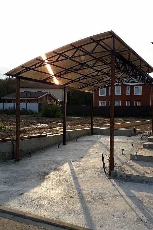

Обшивка

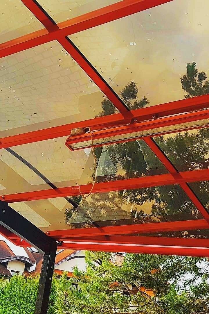

Листы раскладываются на земле, подгоняются по размерам и нумеруются. К обрешетке они крепятся на саморезы или болты. По краям стыки фиксируются алюминиевым профилем.
Для резки используются дисковые пилы по алюминию. На покрытии находится защитная пленка. Снимать ее не нужно — она служит защитой от ультрафиолетовых лучей. Изделия монтируются пленкой наружу.
Порядок работ
- На стропила устанавливается нижняя часть профиля с шагом, равным ширине листа.
- В каждой панели между ребрами жесткости проделываются отверстия.
- По краям на 5 см зачищается защитная пленка, и торцы вставляются в профили. Зазор между плитами — 5 мм.
- В заготовленные отверстия вставляются пресс-шайбы и прижимаются саморезами. Их головки закрываются специальными колпачками.
- Когда две панели установлены, крышка профиля закрывается. Для этого применяется резиновый молоток.
- Торцы закрывают герметиком, не содержащим акрила, либо алюминиевой лентой с перфорацией, необходимой для вывода конденсата.
