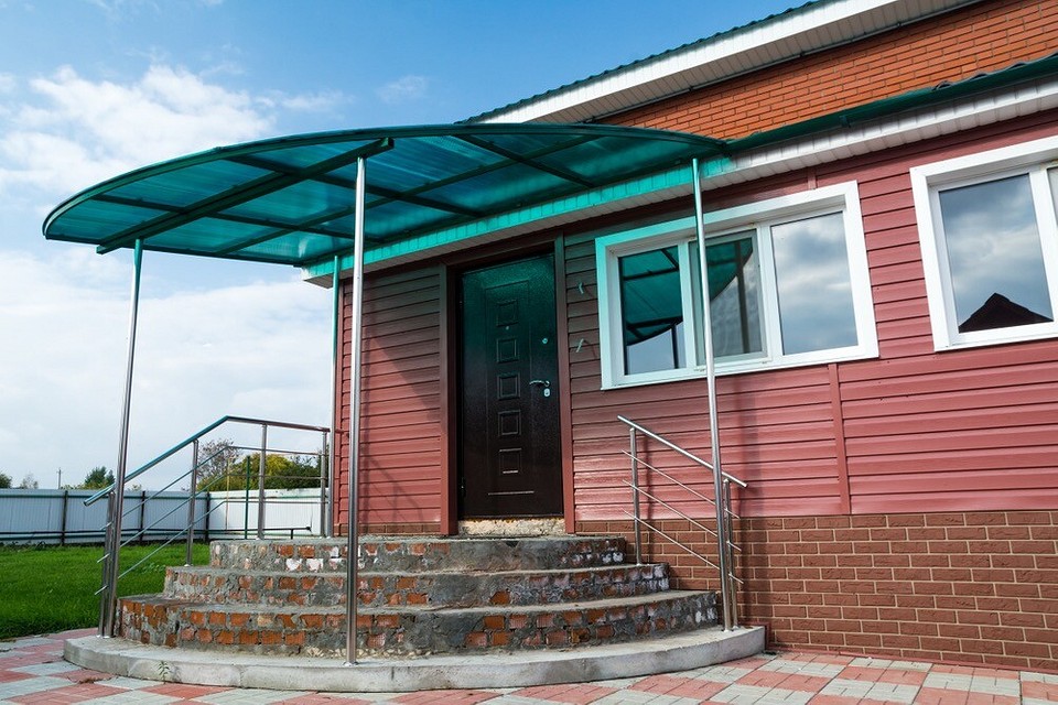

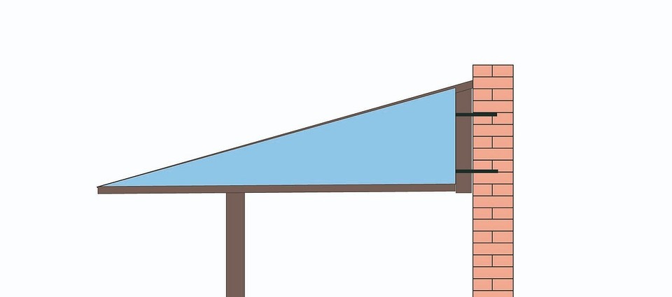

Козырёк может опираться только на стену или дополнительно на столбы — всё зависит от его площади и снеговых нагрузок в конкретной местности, а также от конфигурации основной крыши.

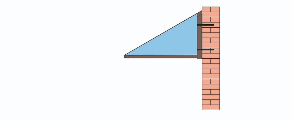

Консоль
В таком случае изделие опирается только на стену. Хорошо, если при строительстве коробки дома были предусмотрены выпуски брёвен, балок или иные выступы. Но обычно о них забывают и тогда несущие фермы крепят к стене шпильками, винтами-глухарями, разнообразными анкерами (к способам крепления мы ещё вернёмся). Консольная конструкция не рассчитана на большие нагрузки, её максимальная площадь — 3 м2, вынос за плоскость стены —1,5 м. Не стоит монтировать её в том случае, если возможен сход снега на козырёк с основной крыши: велик риск, что крепления или фермы не выдержат удара снежной лавины.

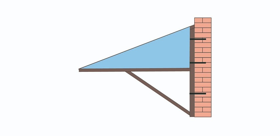

Консоль с косыми подпорками
Общий принцип здесь тот же, но дальние от дома углы не вывешены в воздухе, а тоже опираются на стены через укосины. Такое изделие на практике может быть до 6 м2 и выступать за плоскость стены более чем на 2 м.
Опора на столбы
При таком виде крепления на опоры можно не бояться снега, если только не прослаблена конструкция стопил и обрешётки. Конструкция может укрыть не только большое крыльцо, но и часть двора. Но есть другая угроза — возможен подъём столбов силами морозного пучения, который неизбежно приведёт к перекосу стропильной конструкции и её повреждению. Чтобы этого не произошло, следует вкапывать столбы ниже глубины промерзания или использовать как основание многовитковые винтовые сваи (заборные забивные штыри не подойдут, так как могут под нагрузкой погружаться в землю). Если крыльцо пристраивается к деревянному дому, ещё не давшему усадки, столбы обязательно нужно оснастить винтовыми компенсаторами. В деревянном доме столбы оснащают винтовым компенсаторами усадки, которые нужно регулировать в первые годы после постройки.

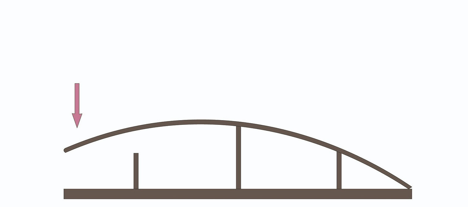

Каркас простейшего гнуто-наклонного козырька типа «крыло» состоит только из ферм (кронштейнов), к которым сверху крепят лист поликарбоната. Шаг ферм не должен превышать 600 мм. В более сложных конструкциях присутствуют горизонтальные перемычки — царги. Обычно каркас собирают из стальных деталей. Современный сварочный аппарат и маска-хамелеон позволяют изготовить его самостоятельно. При этом основная проблема связана с необходимостью изогнуть трубы или уголки. Есть несколько способов сделать это. Первый — изгибание на стапеле с нагревом газовой горелкой. Второй — устройство прорезей, которые позволяют придать профилю нужную форму по шаблону (затем прорези заваривают) И, наконец, самый простой — изгибание арки непосредственно при сборке несущей фермы.
Принцип изгибания арки при сборке фермы
Затяжка при этом должна быть достаточно мощной, чтобы сопротивляться давлению стоек.
