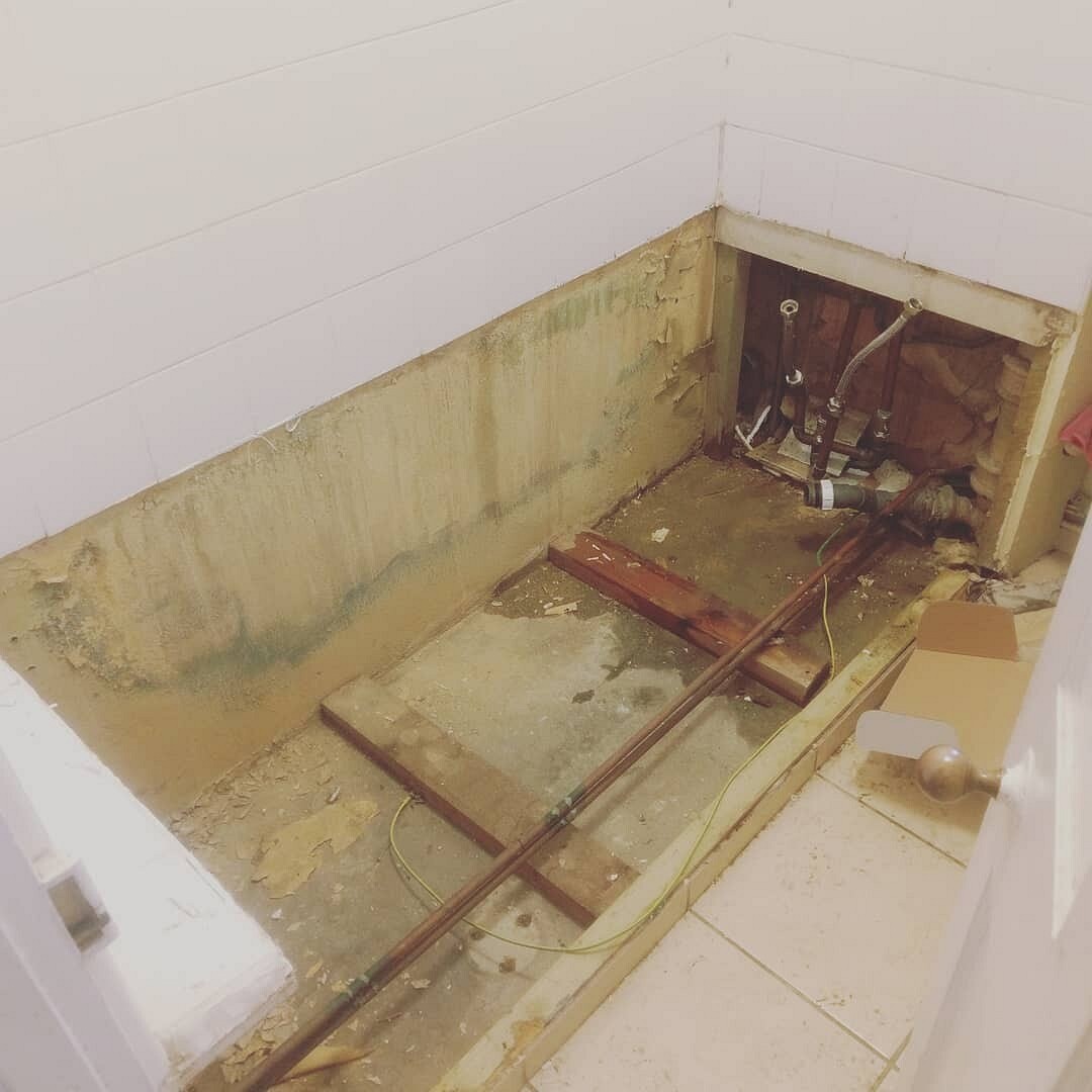

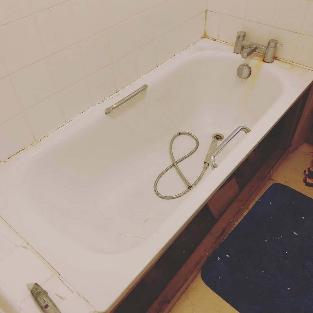

Демонтаж старой ванны
Не забудьте предварительно перекрыть подачу воды.
  • Если есть экран, разберите сначала его.
  • Отсоедините сифон и слив воды.
  • Снимите кран, смеситель, душ.
  • Ножом или мастерком аккуратно уберите герметик.
  • Каркасные конструкции обычно крепятся по углам на саморезы. Открутите их и отсоедините чашу от стены.
  • Изделия, стоящие на подиуме, отделяют аккуратным раскачиванием.
  • Чугунную или стальную купель можно распилить, чтобы облегчить ее вынос. В некоторых случаях места креплений придется смазать раствором, разрушающим ржавчину.
  • Вмурованную в стену конструкцию демонтируют сначала с внешней стороны. Затем подкладывают под нее мягкую ткань и «роняют» на пол. Вторую сторону снимают с помощью лома или монтировки.

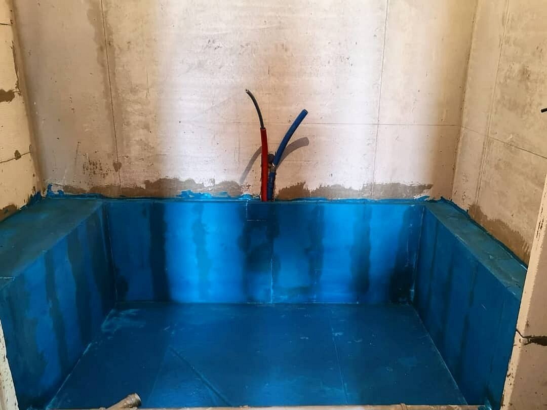

  • Гидроизолируйте стены и пол. Стены обычно покрывают обмазкой или пропиткой на 20 см выше уровня душевой лейки. Пол — на том участке, где будет стоять купель.

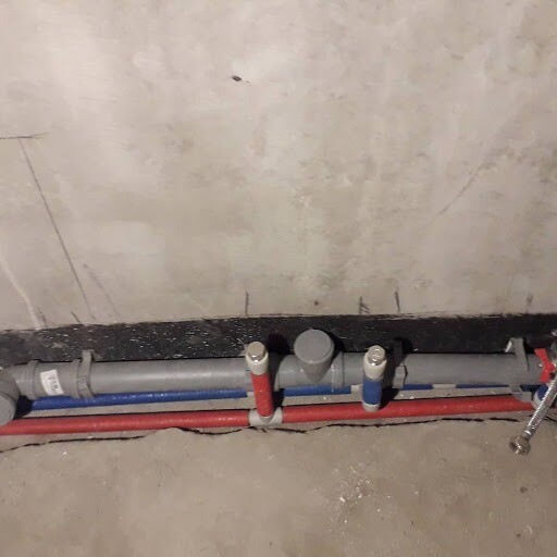

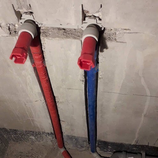

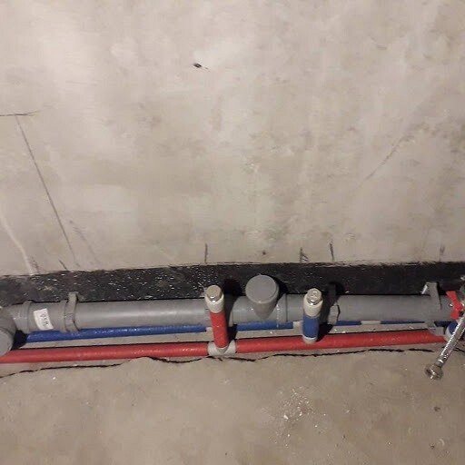

  • Проведите коммуникации. Перепад высоты канализационных труб должен быть не менее 1,5 см для труб Ф50 и 3 см для Ф110. В противном случае вода будет уходить медленно, появятся засоры. Для соединения с сифоном используйте только жесткие трубы, без прямых углов и гофры.
  • Замажьте все места соединений герметиком.

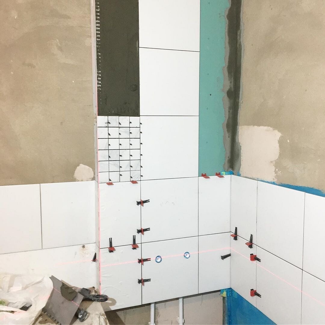

Облицовка стен
Облицовку плиткой можно делать до установки изделия, а можно после. В первом случае она занимает все пространство до пола. Стык с сантехникой закрывают силиконовым герметиком. Во втором случае кафель укладывают уже над бортиком — он получается немного утопленным в стене. Можно начать такую отделку и до установки чаши, но тогда нужно точно выверить расстояние. Нельзя сказать, что правильно использовать только один из вариантов. Все зависит от конкретной ситуации.
Встраиваемая Roca Hall 170x75

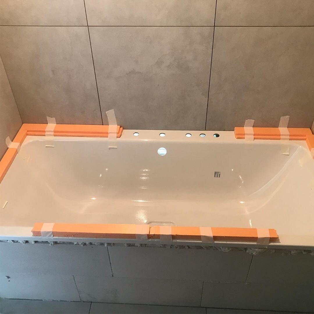

Монтаж акриловых купелей мастера рекомендуют начать с облицовки стен плиткой. Такая последовательность обусловлена хрупкостью акрила. К тому же конструкции из этого материала заменяют чаще других, а значит делать врезной борт в стене непрактично. Ведь снимать чашу будет сложнее.

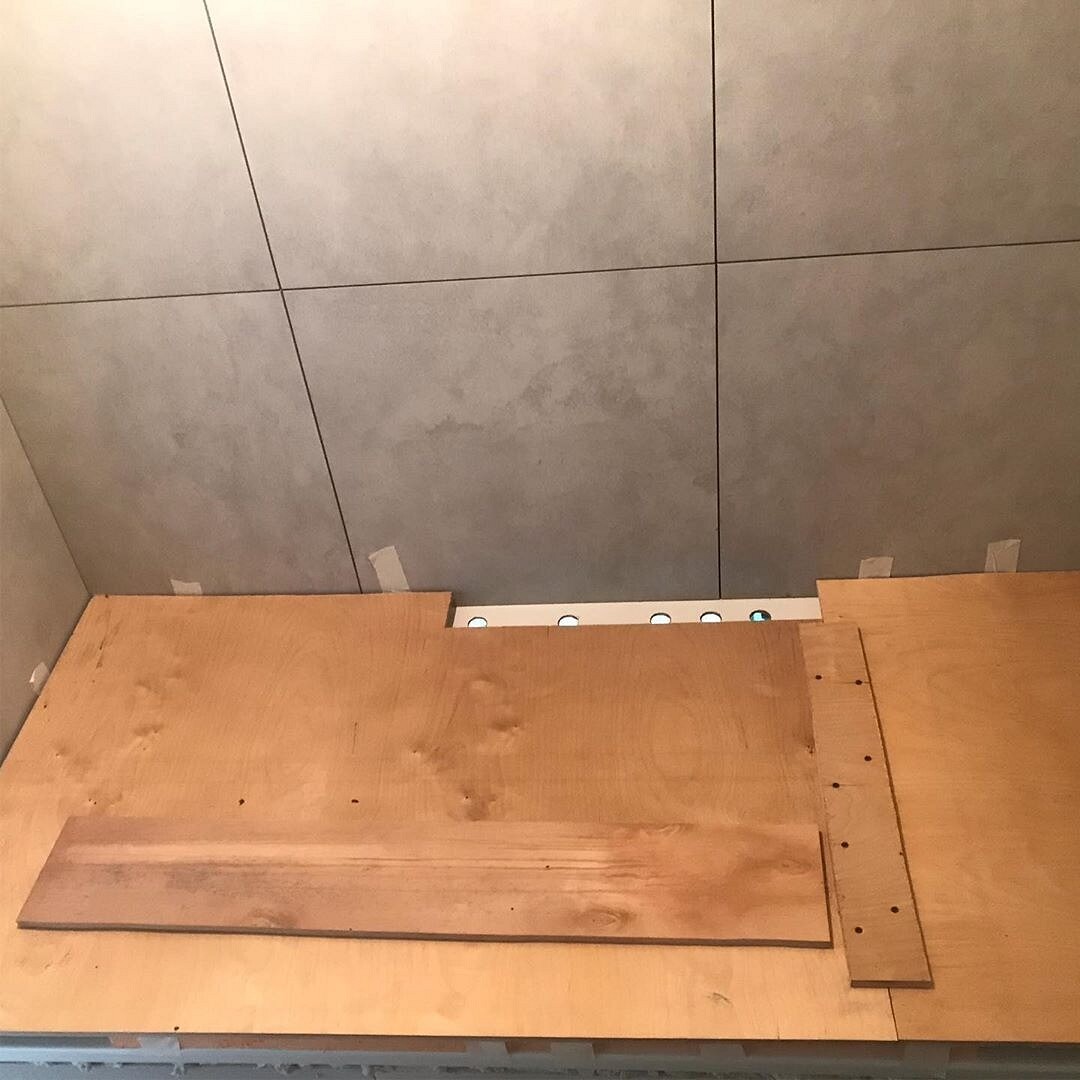

Если же вам пришлось устанавливать ее позже, защитите акрил от повреждений и загрязнений так, как показано на фото. На бортики обязательно прикрепите амортизирующий материал, а сверху — лист фанеры.

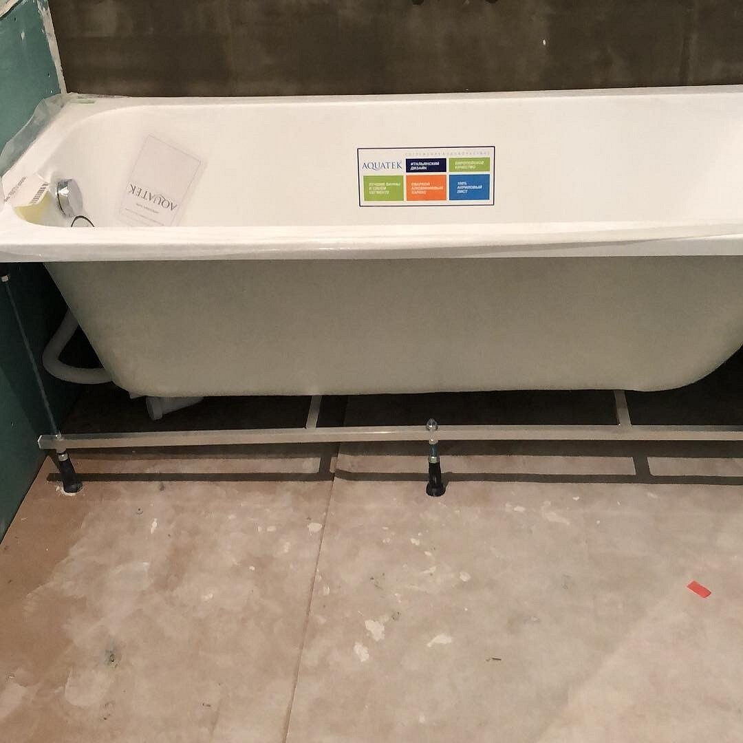

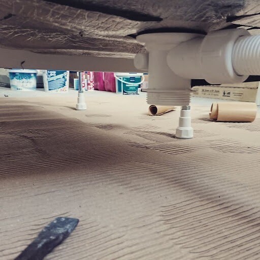

1. Монтаж акриловой ванны на ножки
Такая подставка считается самой неустойчивой и недолговечной, но ее можно улучшить, если сочетать с другой опорой. Например, с кирпичами. Если понадобится сверление поверхности, используйте сверло по дереву на медленных оборотах. Глубина отверстий должна быть не более 6 мм, а диаметр — не больше 3 мм. Чтобы не ошибиться, некоторые мастера наклеивают на сверло изоленту, чтобы обозначить уровень.
В инструкции обычно указано, в каких местах нужно закрепить ножки. Это небольшие площадки, выступающие над дном. Если их нет, выберите участки сами, с учетом того, что саморезы должны быть зафиксированы на расстоянии как минимум 17 см от слива и бортов.
Ванна Triton ЦЕЗАРЬ 180х80
Пошаговая инструкция

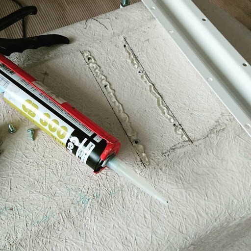

  • Переверните купель и приклейте к ней направляющие клеем или саморезами.
  • Прикрутите на них ножки.

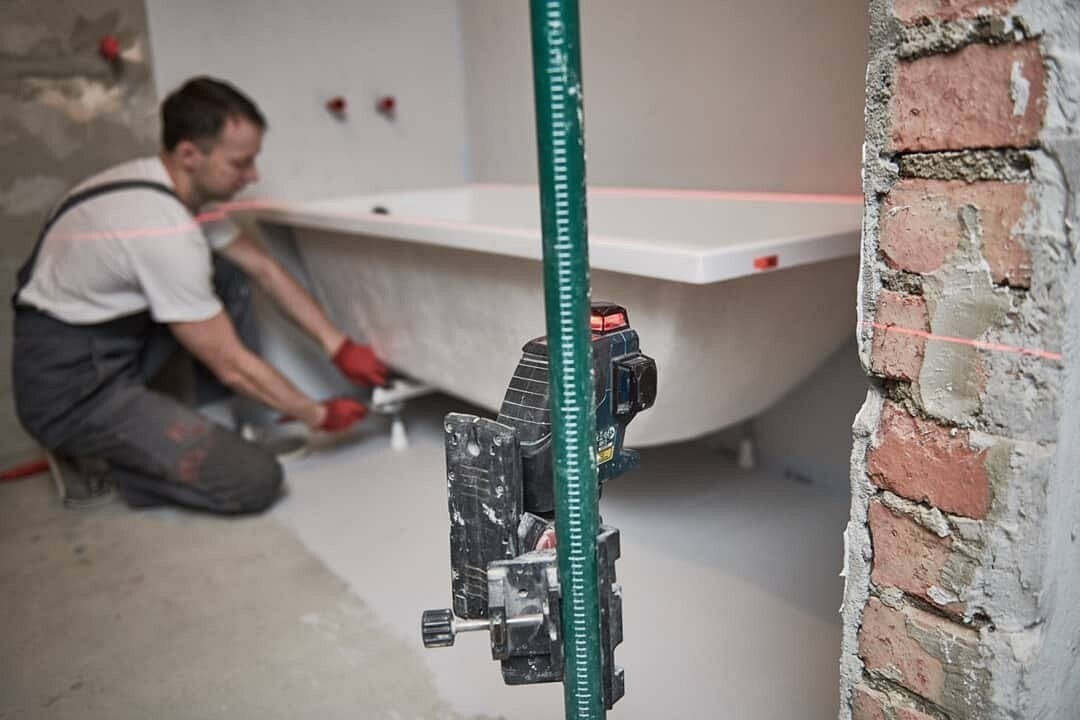

  • Выставьте верхний край купели по уровню и отрегулируйте ее положение. Обычно у изделия уже есть уклон в сторону слива, поэтому дополнительный перепад делать не нужно.
  • Присоедините к стене пластины или крюки для фиксации бортиков (обычно они входят в комплект). После заполнения водой, купель проседает, поэтому прикрепите их немного ниже (на 3-5 мм).
  • Установите смеситель и душ.
  • Приставьте ванну к стене и еще раз выровняйте ее по диагонали и по бортам.
  • Присоедините сифон. Его устройство подробно описано в инструкции. Все соединения деталей нужно промазать герметиком.
  • Загерметизируйте стыки со стеной или приклейте на них пластиковые уголки.
  • Дождитесь высыхания клея на сифоне и патрубке и пропустите воду под сильным напором, чтобы проверить герметичность.
  • Устраните протечки и сделайте декоративный экран.
Как пользоваться строительным уровнем
  • Поднимите один из углов на нужную высоту и подкрутите ножку.
  • Установите уровень на соседний угол и выровняйте его положение.
  • Также поступите с остальными углами.
  • Проверьте расположение купели по диагонали.
  • Исправьте огрехи, если таковые найдутся.

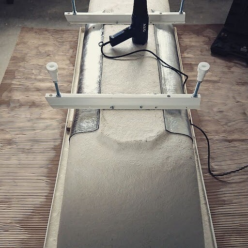

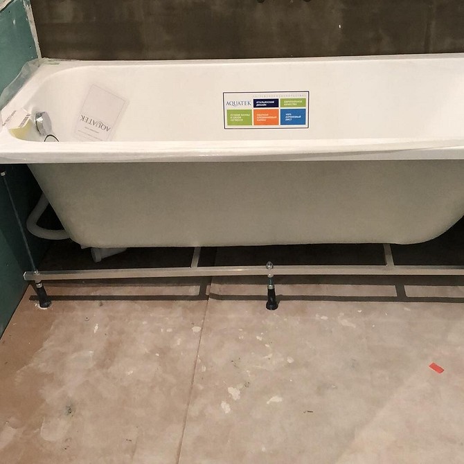

2. Установка на каркас
Лучше всего монтировать чашу именно этим способом — металлическая опора не даст прогнуться тонкому дну. В целом конструкция будет более устойчивой, но при этом легкой. Каркас обычно продается отдельно. В комплект входит рама и элементы, которые крепятся к ней. Устанавливать все детали желательно уже в ванной комнате, так как впоследствии могут возникнуть проблемы с нехваткой места в дверном проеме.
  • Переверните изделие вверх дном и отметьте на нем участки, на которых будет зафиксирован каркас.
  • Просверлите отверстия на глубине не больше 6 мм.
  • Положите сверху раму и прикрутите на нее стойки.
  • Выровняйте каркас и прикрутите его саморезами к дну.
  • Прикрутите ножки.
  • Поставьте изделие на место и еще раз отрегулируйте его уровнем.
  • Сделайте на стене разметку для уголка или крепежных крючков.
  • Установите ванну, подключите сливные отверстия и соберите сифон.
  • Присоедините смеситель, душ.
  • Замажьте все стыки и соединения герметиком, предварительно протерев и обезжирив поверхность.
  • Включите воду и проверьте, нет ли протечек. Устраните недочеты.
  • Установите декоративный экран.

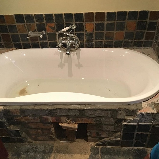

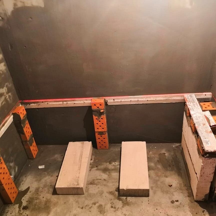

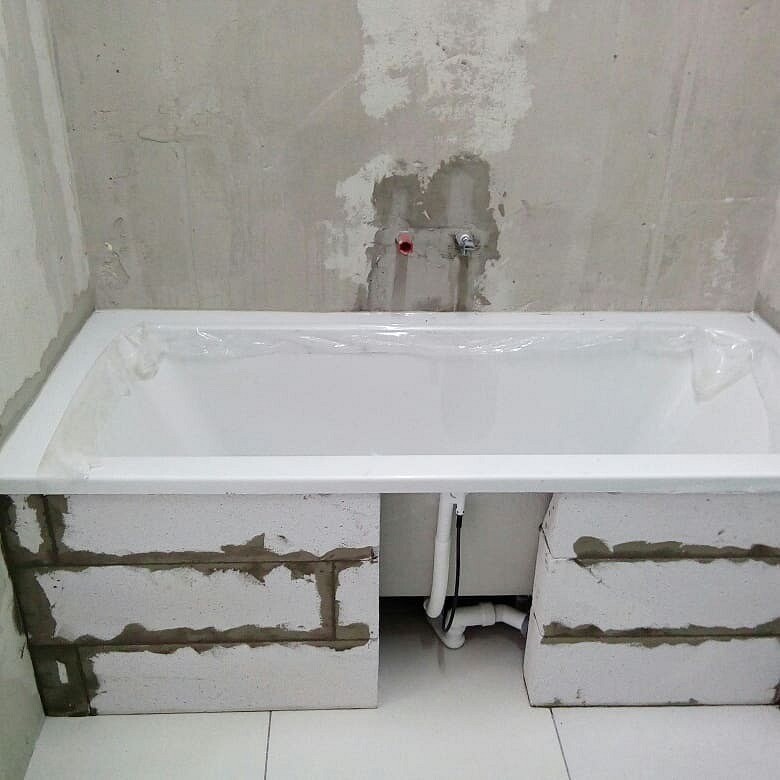

3. Монтаж на блоки
Такая опора также будет прочной и влагоустойчивой, но делать ее своими руками дольше и сложнее. Кроме того, нужно учитывать, что она увеличивает нагрузку на перекрытия. Для изготовления подиума можно использовать как обычные кирпичи, так и газобетон. Подиум может быть сплошным, расположенным только по периметру и в середине или с двух сторон.
Последний вариант предпочтительнее. Так конструкция будет устойчивой, но в то же время легкой. Сократится расход материала и время на работу. В прямоугольном и сплошном каркасе нужно обязательно предусмотреть доступ к коммуникациям. Склеивать блоки можно обычным цементным раствором. Расскажем как правильно установить акриловую ванну на подиум.
Ванна Aquanet Viola 180x75
  • Отметьте на полу места, где будут располагаться столбики.
  • Подготовьте цементно-песчаный раствор в соотношении 1:3.
  • Сделайте кладку кирпичей или газобетона.
  • Аккуратно поставьте на них ванну, но пока что не фиксируйте.
  • Отметьте на стене положение нижнего края бортика.
  • Просверлите на этом уровне несколько отверстий.

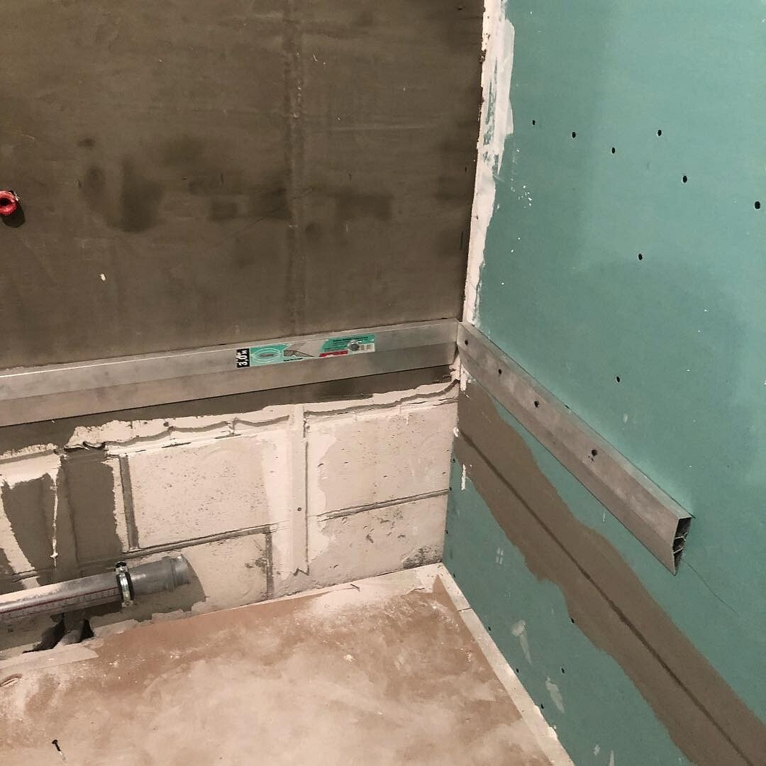

  • Прикрепите металлический уголок или крепежные крючки.
  • Подождите пока цемент на кладке высохнет. На этой уйдет 12-14 часов.
  • Установите ванну, выровняйте ее.
  • Подключите сифон, смеситель и душ, покройте соединения силиконом.
  • Включите воду и проверьте нет ли протечек.
  • Протрите и обезжирьте места стыков со стеной.
  • Замажьте их герметиком.

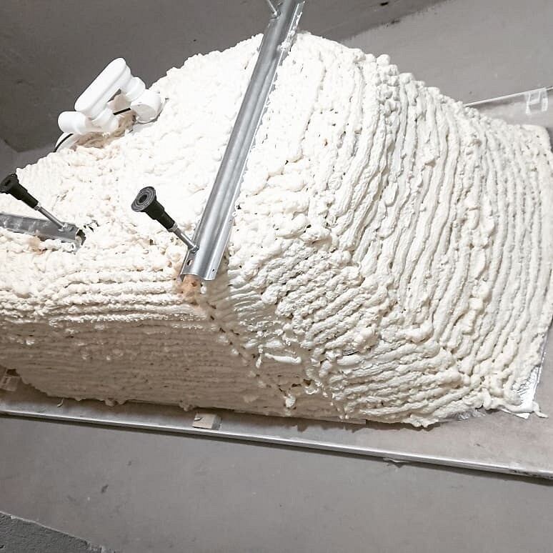

Если купель монтируется одновременно на ножки или раму и блоки, между дном и опорой должен оставаться зазор 2-3 см. После установки и выравнивания конструкции его задувают монтажной пеной. На время высыхания пены рекомендуется наполнить ванну водой, чтобы слой получился ровным.

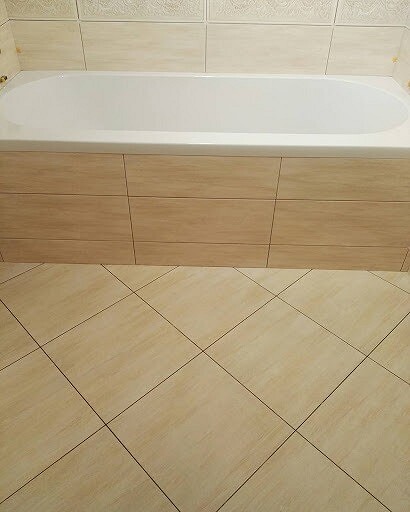

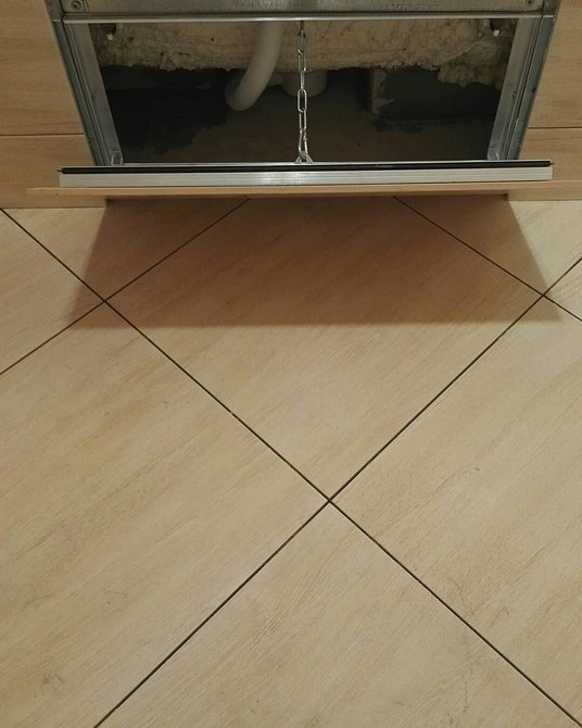

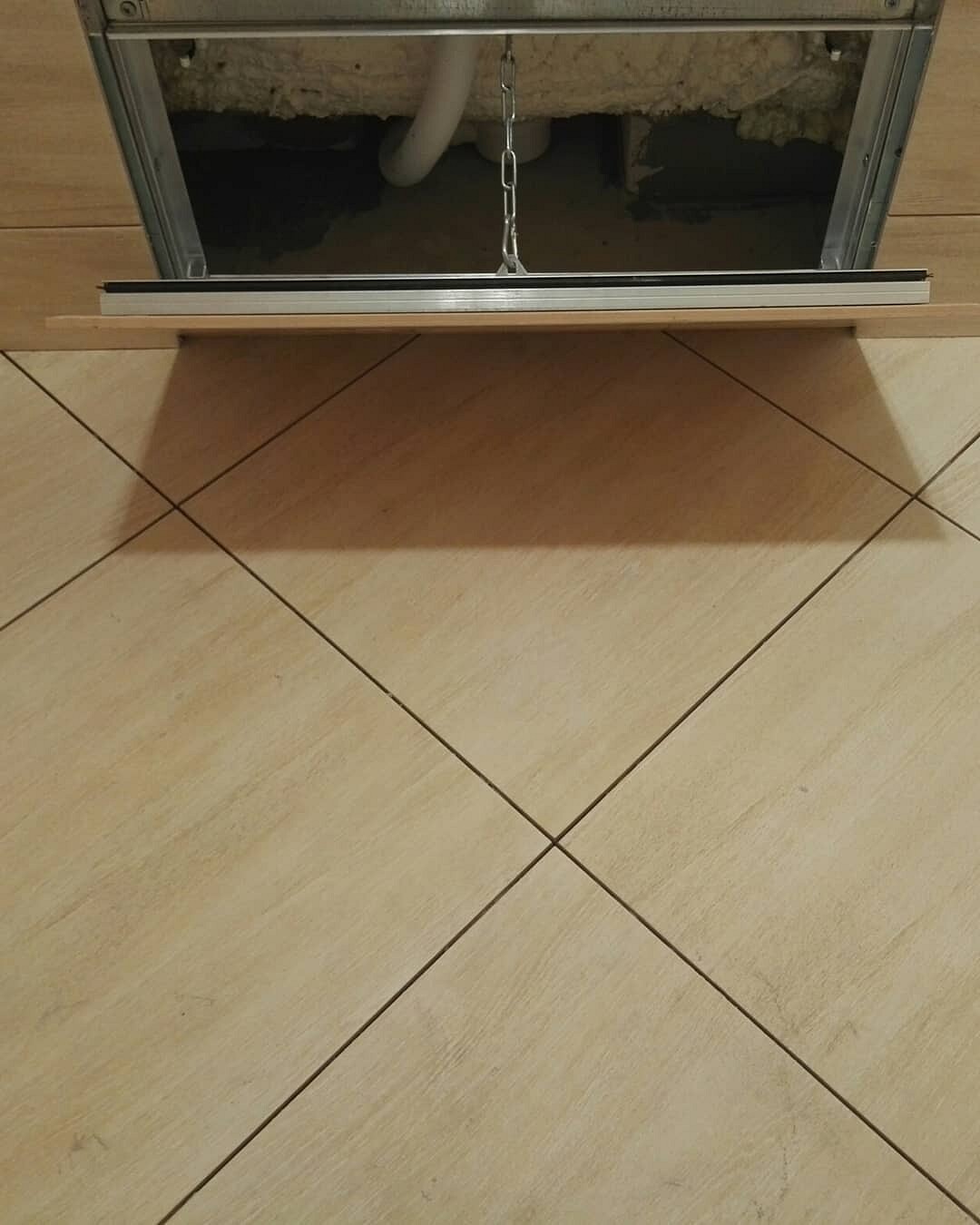

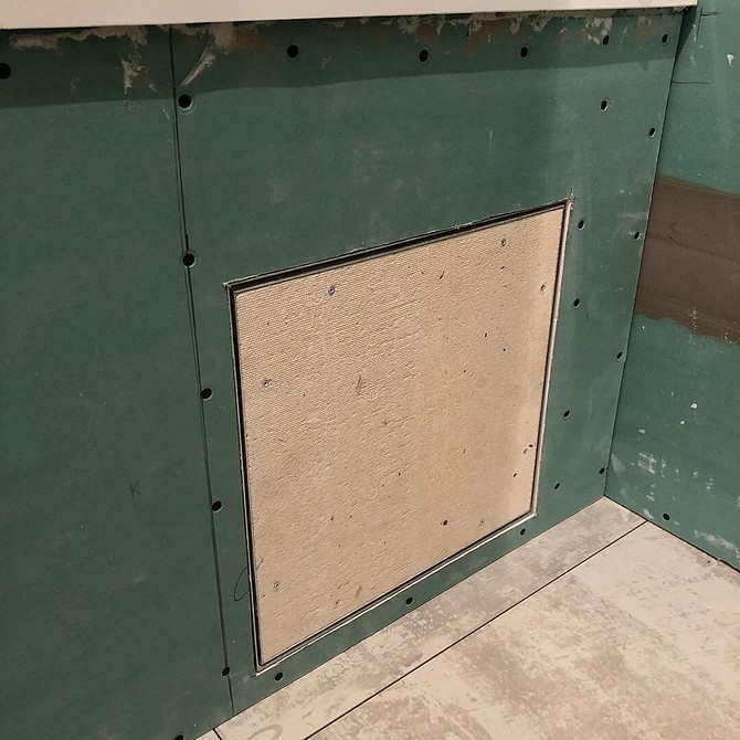

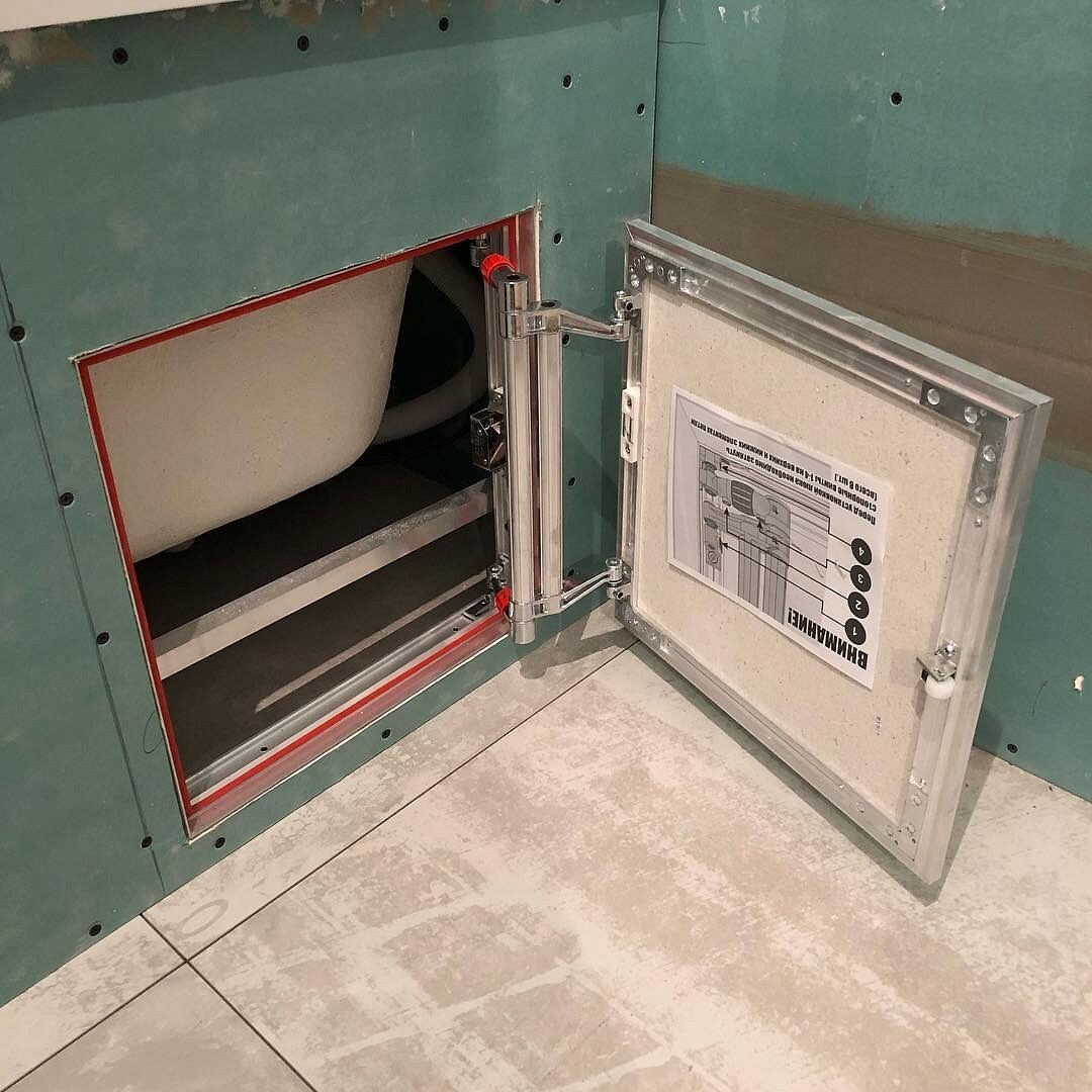

Пространство внизу часто закрывают экраном. Его можно сделать самостоятельно — из влагостойкого гипсокартона, МДФ, пластиковых панелей или кирпича. Сверху материалы красят, облицовывают плиткой, мозаикой, оклеивают пленкой, покрывают декоративной штукатуркой. Если экран монолитный, не раздвижной, в нем обязательно нужно предусмотреть технический люк — на случай, если понадобится прочистить сифон. На фото — пример таких накладок.
