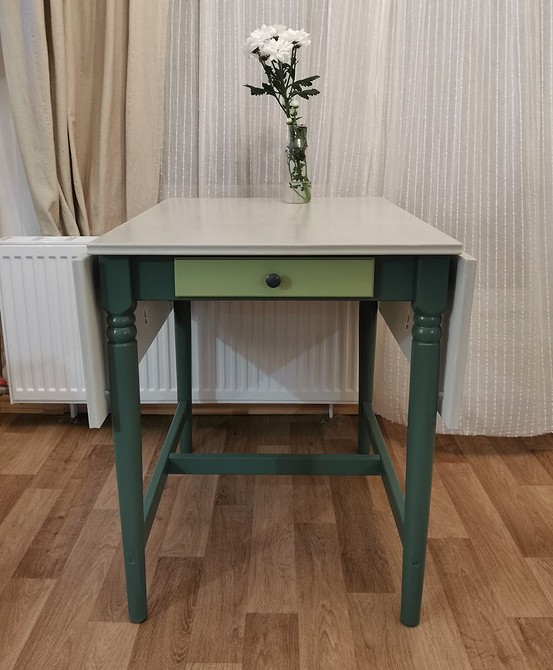

3 Перекраска
Если у вас сохранился стол, который не вписывается в интерьер, не спешите его выбрасывать. Снимите лаковое покрытие с помощью шкурки (если оно есть), зашлифуйте все неровности и сделайте поверхность гладкой. Затем покройте обычной мебельной краской белого или любого другого цвета. Можно взять трафарет и нанести несколько абстрактных рисунков или покрасить только часть стола разными цветами, как в этом примере.

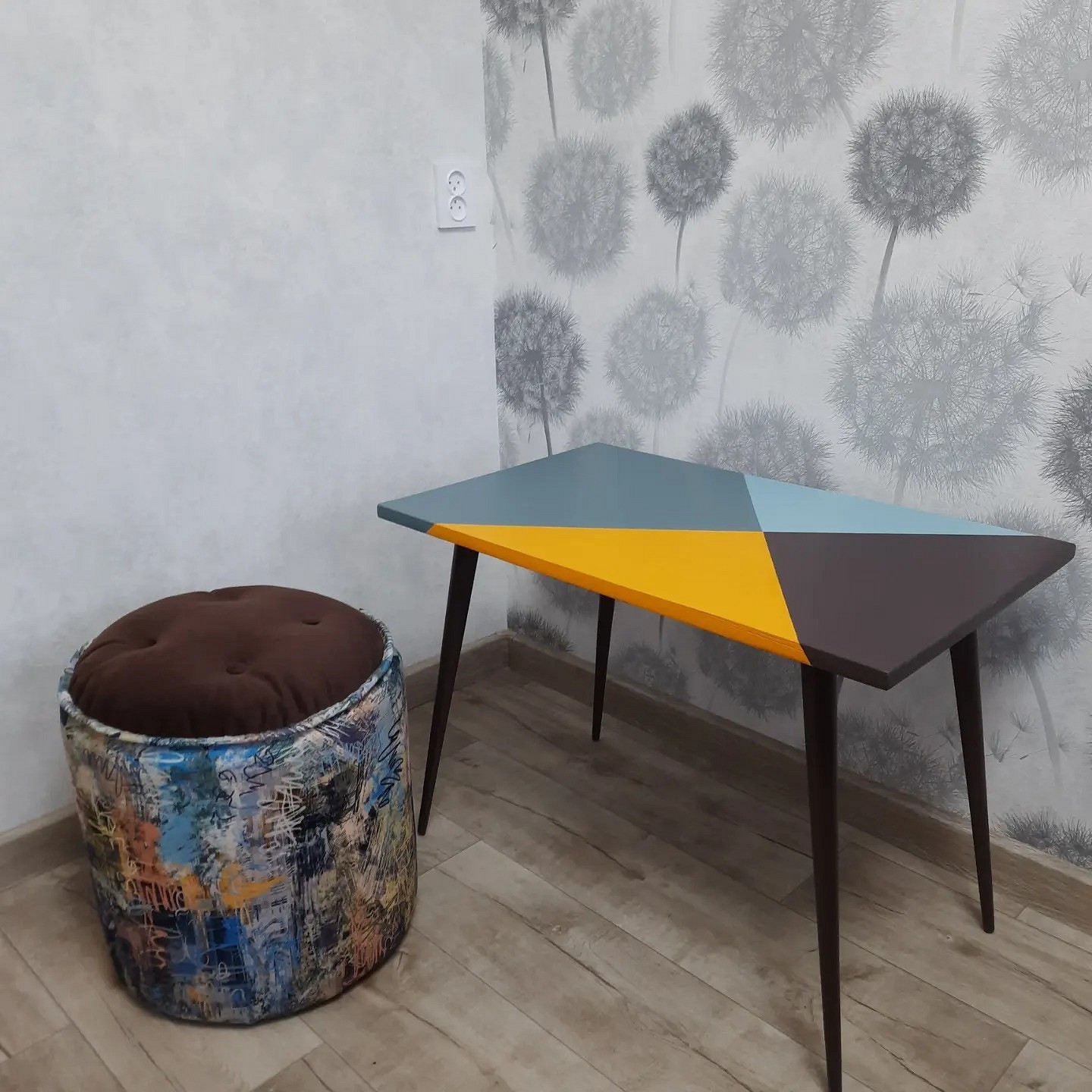

4 Редизайн
Советский лакированный стол несложно осовременить, если сделать интересную столешницу в новом дизайне. Для этого с нее необходимо снять наждачкой лак, затем ошкурить. Вымыть, высушить и обезжирить. Продумать современный дизайн: например, здесь сохранили цвет ножек, а столешницу геометрично окрасили в четыре цвета.
