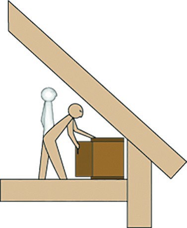

В тех частях мансарды, где высота некомфортна для передвижения, можно устроить ниши с полками и дверцами — так появится дополнительное место для хранения и будет решена проблема расположения шкафов. В низкой части комнаты уместны открытые стеллажи, а также декоративные сундуки и лари.

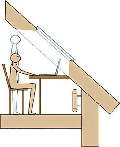

Чтобы организовать сидячее рабочее место, достаточно высоты потолка 1,5–1,7 м, а чтобы поставить кровать, и того меньше — 1,3–1,5 м. Чтобы сохранить высокие потолки во всех помещениях и тем самым избежать потери площади, иногда вносят изменения в геометрию крыши, но у такого решения есть минусы.

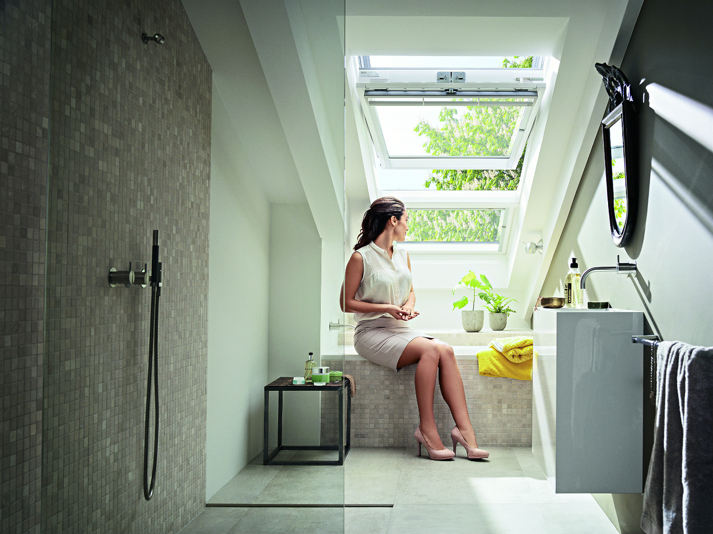

Нельзя пренебрегать возможностью впустить в мансардное помещение максимум света. Люкарны — не слишком практичное решение. Лучше предусмотреть оконные проёмы во фронтонах (обычные вертикальные) и в плоскости крыши (наклонные мансардные). И если расположение вертикальных окон ограничено небольшой площадью фронтонов, то мансардные можно разместить практически в любом месте кровли. При проектировании необходимо следовать правилу: соотношение площади остекления и площади пола должно составлять 1 : 10. Поскольку мансардные окна имеют стандартные размеры, площадь светового проёма легко определить по таблице производителя. Например, окно 78 × 118 см со стеклом площадью около 0,6 м²подходит для комнаты в 6 м². Одна из распространённых ошибок при проектировании мансарды — использование окон самых маленьких размеров (шириной 60 см), создающих эффект бойниц (подобные модели предназначены в основном для санузлов и кладовых). Следует внести изменения в стропильную конструкцию, предусмотрев более широкие проёмы (от 80 см). Кроме того, нежелательно располагать окна слишком высоко — створки неудобно открывать, к тому же теряется связь с окружающей средой, ведь из них не видны окрестности.

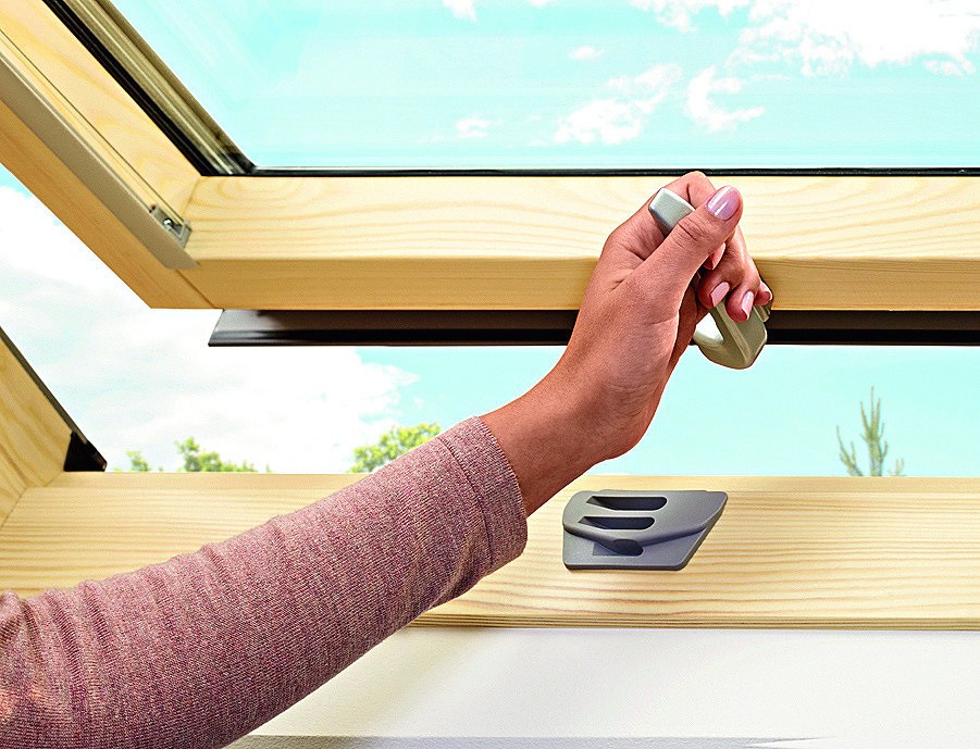

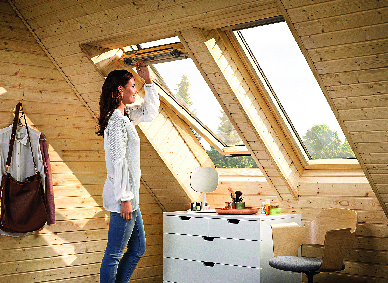

Оптимальное расположение мансардных окон по высоте — 90–120 см от пола до нижнего бруска рамы (согласно ГОСТ 30734-2000). При этом помещение будет хорошо освещено, а управлять створкой и заслонкой вентиляционного клапана не составит труда. Если из-за архитектурных особенностей здания окна приходится устанавливать выше (скажем, в 130–160 см от уровня пола), то удобнее использовать модели с ручкой не в верхней, а в нижней части створки. Когда окно необходимо расположить на высоте более 160 см, то для открывания потребуется специальный телескопический стержень или стремянка. Кроме того, ведущие производители предлагают модели окон, оснащённые электроприводом с пультом ДУ, но их стоимость более чем в 2 раза превышает цену обычных конструкций.
Как правило, мансардные окна открываются по центральной оси и устроены так, что их створки можно развернуть наружной стороной внутрь. Таким образом, с мытьём стёкол никаких проблем не возникает. Заметим, что некоторые наклонные окна можно использовать как люк для выхода на крышу. А если вы мечтаете о балконе, то стоит установить модель VELUX CABRIO. Она представляет собой комбинацию двух окон: верхнее, на петлевом подвесе, при открывании занимает горизонтальное положение и превращается в козырёк, а нижнее становится вертикально и выполняет функцию парапета. Такую конструкцию удастся смонтировать, если наклон крыши составляет от 35 до 53°.

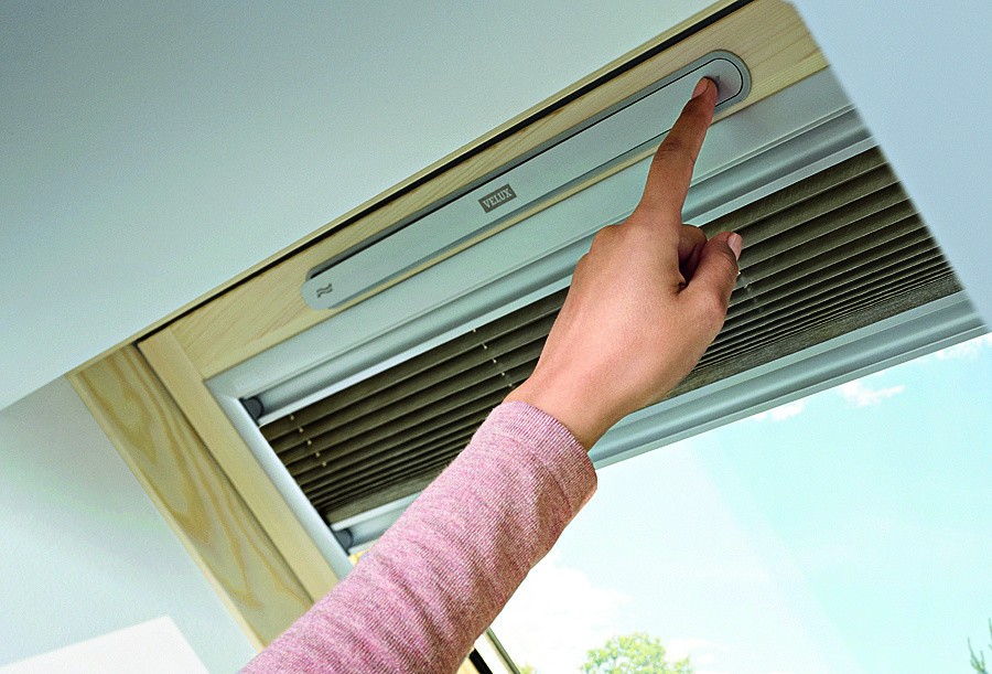

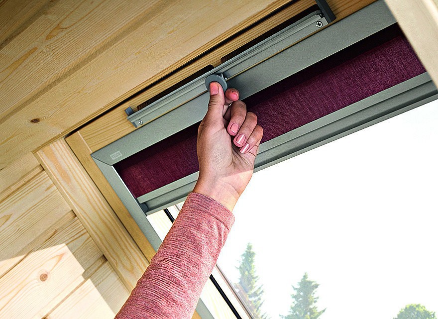

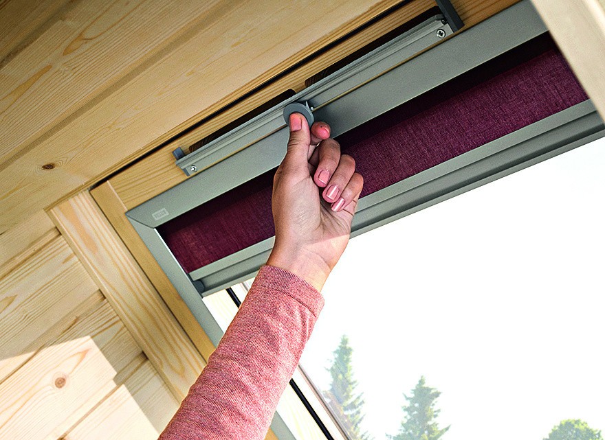

АКСЕССУАРЫ ДЛЯ МАНСАРДНОГО ОКНА
Обычные занавески и жалюзи плохо вписываются в интерьер мансарды, а если скат крыши имеет малый угол наклона, то они неспособны выполнять свои функции. Поэтому для защиты от солнца и посторонних взглядов используют особые аксессуары, которые разрабатывают специально для мансардных окон.
Рулонные шторы
В зависимости от типа ткани могут обеспечить полное затемнение или мягкий, рассеянный свет. Их полотно движется по направляющим параллельно плоскости окна и убирается в компактный короб, закреплённый в верхней части створки. Шторы не мешают открывать окно для проветривания. Их цена — от 2300 руб.
Вертикальные и горизонтальные жалюзи
Жалюзи с поворотными алюминиевыми ламелями рекомендуют применять для затемнения и защиты от посторонних взглядов во влажных помещениях. Цена жалюзи — от 6 тыс. руб.
Маркизеты
Маркизеты устанавливаются снаружи и предназначены для защиты помещения от перегрева. В отличие от штор, они останавливают солнечное тепло ещё до того, как оно достигнет оконного стекла, в жару снижая температуру в помещении на 5 °С. Полупрозрачная ткань не препятствует обзору и пропускает свет; при необходимости (зимой или в дождь) маркизет полностью убирается внутрь оклада. Аксессуар отличается доступной ценой — от 3300 руб.

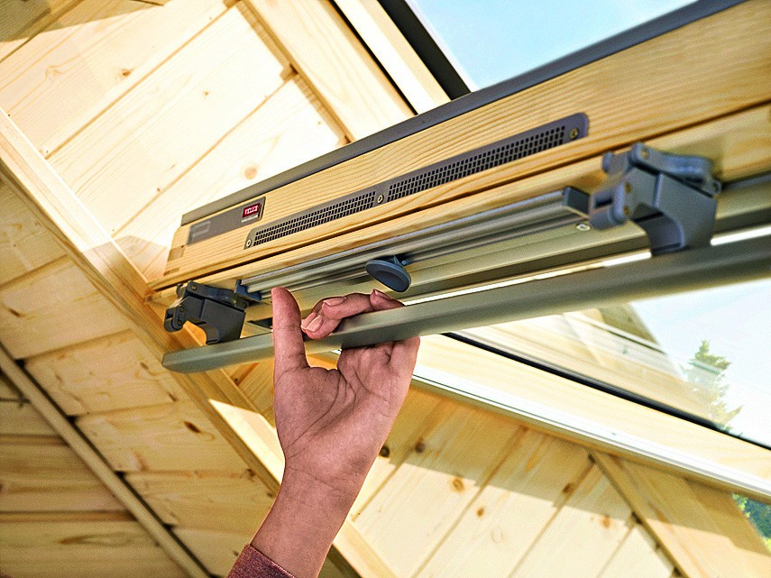

В мансардных помещениях не всегда удаётся организовать хороший воздухообмен. Многие застройщики полагаются только на проветривание через открытые окна и вентиляционные клапаны. Но, согласно строительным нормам, в жилых комнатах необходимо обеспечить приток не менее 30 м3/ч воздуха на одного человека. К тому же в жаркий солнечный и безветренный день эффект от проветривания оказывается минимальным или отрицательным. Идеальное решение для мансарды — монтаж системы кондиционирования с подмесом свежего воздуха. Не стоит пренебрегать и устройством принудительных вытяжек (от одной до трёх на этаж).
