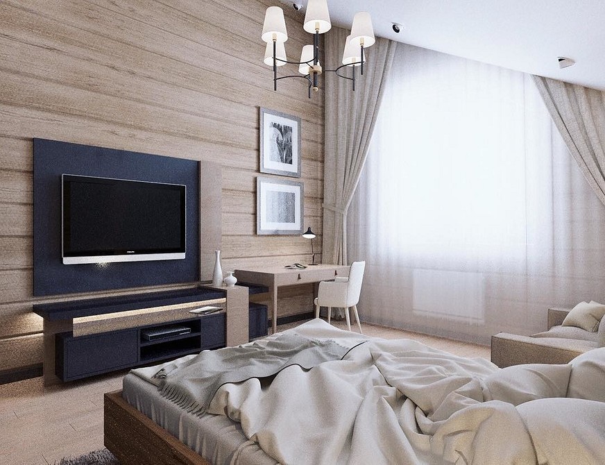

Начинают с выбора места, на котором будет закреплен монитор. Сделать это нужно с учетом нескольких моментов. Прежде всего надо понять, где будут находиться люди, которые смотрят телевизор. Мебель для них должна быть расставлена так, чтобы от экрана до глаз человека было достаточное расстояние. Оптимальным считается интервал в два или три раза больше диагонали телевизора. Тогда «картинка» будет четкой и яркой. При этом нужно разместить монитор так, чтобы в нем не отражалось окно, не было бликов света. Все это портит картинку.
Второй важный момент — определение типа стены. Нужно убедиться, что она выдержит вес электроприбора. Надо понимать, что чем больше размер диагонали, тем больше масса. Перегородки и ненесущие стенки могут с этим не справиться. Поэтому надо определить, из какого материала они сделаны. Не будет проблем с бетоном, кирпичом, т.п. Сложнее закрепить устройство на газоблок, на отделку из гипсокартона.
Если стена подходит для установки, нужно определить, на какой высоте будет закреплен монитор. Обычно ее выбирают так, чтобы глаза человека находились на уровне центра экрана. Это примерно 0,8-1,3 м. Считается, что чем больше диагональ, тем выше нужно закреплять экран. Это общие рекомендации, которые можно корректировать, «подгоняя» под свои ощущения и предпочтения.

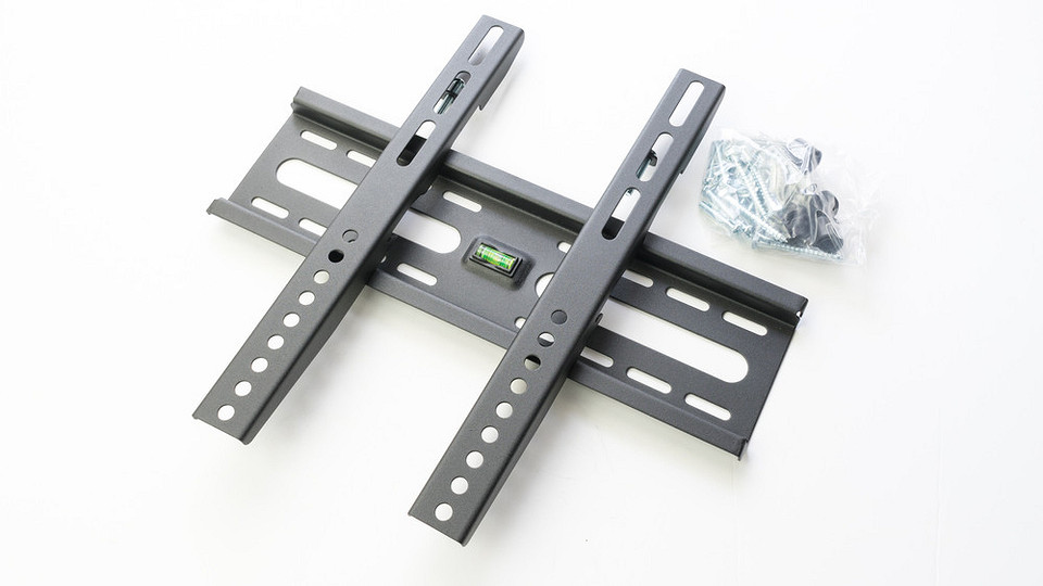

После того как выбрали тип конструкции, нужно правильно подобрать кронштейн для своего телевизора. Прежде всего он должен соответствовать весу электроприбора. В техдокументации кронштейна указано, на какую нагрузку он рассчитан. Считается, что лучше всего выбрать эту величину с «запасом» минимум в 10-15%. Второй важный момент — расположение крепежных отверстий на корпусе. Оно определяется по стандартам VESA, должно совпадать у телевизора и у кронштейна. Хорошо, если у крепления-кронштейна будет кабель-канал, который поможет скрыть шнур.

  4. Возьмите кронштейн, найдите установочную площадку. Приложите ее к стене так, чтобы верхний край совпал с нижней линией. Наметьте отверстия под крепежи. Они должны совпадать с отверстиями под крепления на площадке.

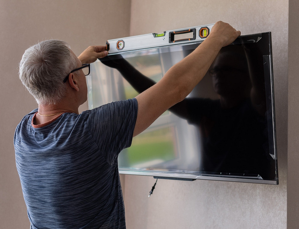

  5. Просверлите отверстия, вставьте них дюбели. Установите установочную площадку, закрепите ее на месте. С помощью уровня убедитесь, что она установлена точно горизонтально. Проконтролируйте качество работы — площадка должна быть надежно закреплена.

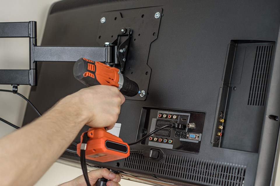

  6. Возьмите направляющие, закрепите их на задней панели телевизора с помощью винтов. Важно. Метизы должны подходить по типу и по размерам VESA, их вставляют в специальные крепежные отверстия.
  7. Поднимите монитор, аккуратно вставьте направляющие в соответствующие им посадочные места на установочной площадке кронштейна. Зафиксируйте устройство, для этого в комплекте крепления есть защелки, винты, что-то подобное.
  8. Подключите кабели в соответствующие разъемы. В моделях, у которых разъемы находятся на задней панели, кабели лучше подключить перед навешиванием на кронштейн. Потом это будет не очень удобно делать.

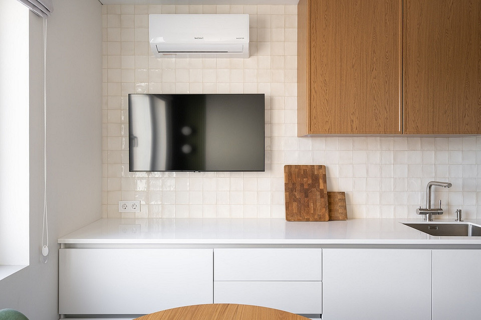

В магазинах большой выбор различных креплений для установки телевизора на стену, однако по ряду причин некоторые домашние мастера предпочитают обходиться без них. Надо понимать, что для крепления без кронштейна подходят только плоские модели, но не все из них. Производитель в техдокументации обычно указывает возможность закрепления без кронштейна. Считается, что это разрешено для небольших мониторов, диагональю не больше 24 дюймов, для моделей с разъемами на боковой или передней панели.
Еще один важный момент — вентиляция. Плотно прижатый к стене телевизор хуже охлаждается, что значительно снижает его рабочий ресурс. Поэтому нужно убедиться, что хотя бы часть специальных прорезей в корпусе будет открыта. Для крепления телевизора можно использовать мебельные подвесы, перфорированные монтажные пластины, направляющие для гипсокартона, т. п. Их крепят на задней панели устройства. В стену монтируют анкерные болты, на них подвешивают телевизор. В качестве крепления некоторые используют DIN-рейку, это необходимый элемент для электромонтажа, собирают самодельные крепления из мебельных или стальных уголков, деревянных планок с метизами с кольцевой шляпкой, т.п.
