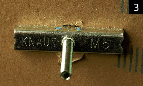

Хартмут Knauf
Крепеж для высоких нагрузок, состоит из трех основных элементов. Это пластина-якорь в форме П-образного профиля из стали, две пластиковых направляющих, которые корректируют положение крепления, и запирающая втулка-фиксатор. У дюбеля самые высокие показатели прочности. В среднем при установке на однослойную конструкцию он выдерживает до 35 кг, на двуслойную — до 55 кг.
Плюсы
  • Высокая несущая способность.
  • Быстрый и простой монтаж без специальных инструментов.
Минусы
  • Высокая цена.
Монтаж очень простой, последовательность действий такая.
  1. Готовят отверстие диаметром 13 мм.
  2. В отверстие вставляют якорную пластину.
  3. Положение якоря корректируется направляющими.
  4. Втулку-фиксатор двигают по направляющим, вставляют до упора. Концы направляющих удаляют.
  5. Завинчивают шуруп в якорную планку.
Хартмут Knauf надежно закрепляет достаточно тяжелые предметы на пустотелых конструкциях из ГКЛ. Его используют для крепления люстр, мебели, сантехники, т.п.
