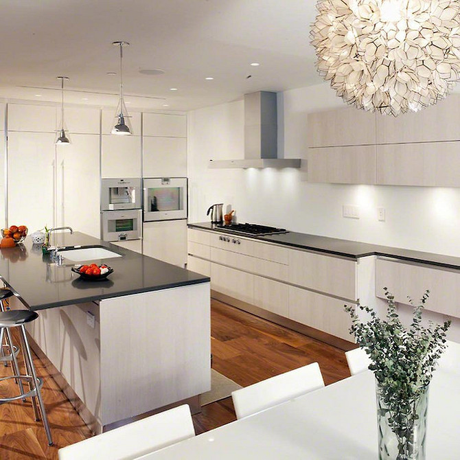

Люстры
По-прежнему пользуются спросом, несмотря на появление более современных аксессуаров. Производители предлагают хороший выбор моделей: от плафонов классической формы до дизайнерских вариантов, выполненных из необычных материалов. Чтобы натянутое полотнище не нагревалось, лучше выбирать конструкции, плафоны которых смотрят вниз или вбок. Нужно учитывать, что глянцевая поверхность отзеркаливает свет. Поэтому здесь хорошо будут смотреться люстры с плафонами. Для пленочного материала критично расстояние до зоны нагревания, поэтому подвес люстры лучше выбирать подлиннее.

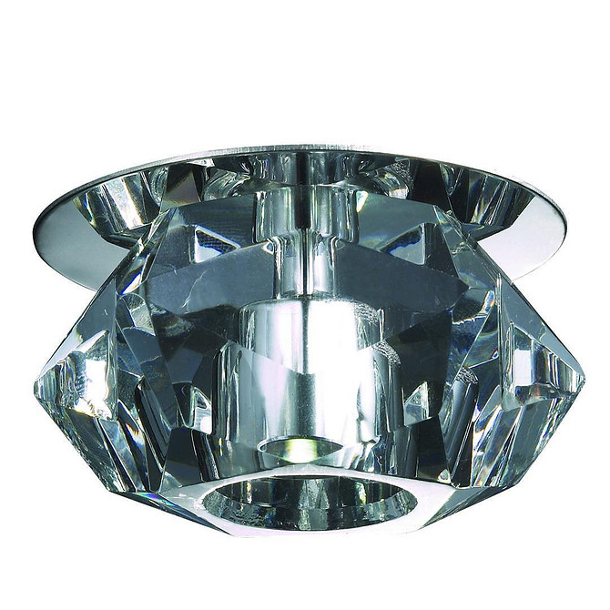

Точечные
Находятся на пике популярности, что неудивительно: они не нагреваются, имеют разные варианты крепления, долговечны и просто красивы. Поскольку на кухне часто бывает влажно, лучше выбирать модели с влагозащищенным корпусом. Чтобы получить яркий или рассеянный свет, можно выбрать соответственно прозрачное или матовое стекло. А с помощью цветного стекла получаются необычные узоры на поверхности. При установке можно сделать электрическую разводку, чтобы включать свет только в нужных на данный момент зонах. Чтобы рассчитать необходимое количество софитов, нужно знать общепринятый стандарт освещения. Он составляет 20 Вт на 1 кв.м помещения.

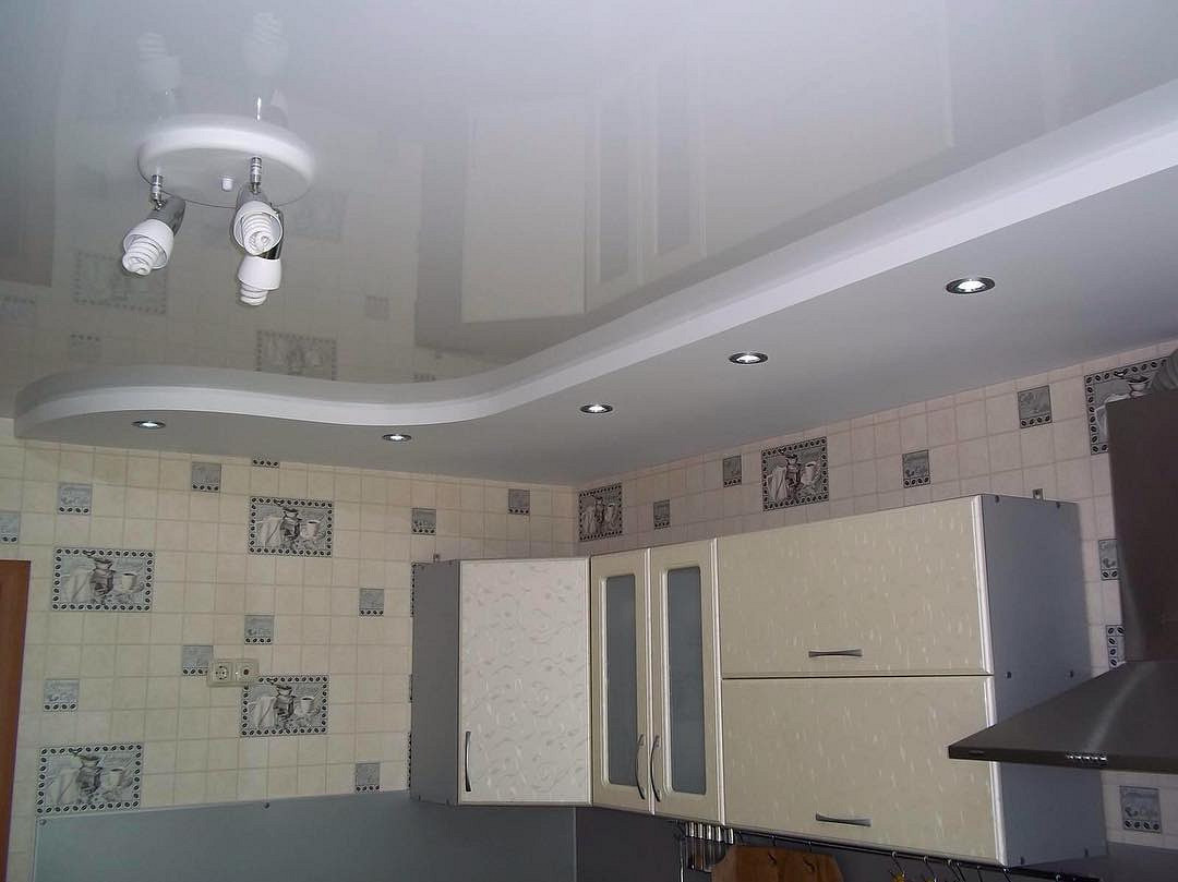

Споты
Разновидность точечных моделей, которые не встраиваются в потолочную поверхность, а крепятся к ней или на стены на подвижном кронштейне. За счет подвижности создают направленный луч света. Контроллер управления помогает настроить интенсивность свечения. Такими видами хорошо зонировать комнату, освещая нужную ее часть, или акцентировать внимание на деталях интерьера. Споты могут быть одиночными или комплексными, с несколькими патронами на одной платформе. Если сам спот довольно аскетичен по внешнему виду, то платформа может стать украшением интерьера.

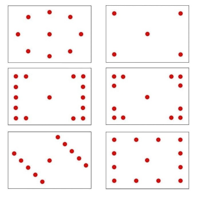

Приступая к монтажу, первым делом определяют расположение светильников. Оно зависит от формы и площади помещения, необходимости его зонировать, наличия окон. Для каждой комнаты продумывается индивидуальная схема расположения. Но есть общие правила, которых принято придерживаться при планировке:
  • рабочую и обеденную зоны освещают ярче, чем остальные;
  • для высоких комнат используют подвесные конструкции вытянутого силуэта, в низких кухнях — накладные;
  • учитывают материал потолочного полотна, его отражающие свойства и цвет. Светлые глянцевые полотна усиливают степень освещенности;
  • люстра монтируется по центру помещения, либо над обеденной зоной, если это кухня-гостиная;
  • дистанция от стены до ближайшего ряда осветительных приборов должна составлять не менее 20 см, а между ними — 30-40 см;
  • расстояние между софитами должно быть пропорциональным;
  • расстояние от шва полотна до лампочки должно составлять не меньше 15 см.

Оптимальный вариант, подходящий для большинства кухонь — над обеденным столом поместить люстру или потолочные светильники, а для рабочей зоны выбрать споты, направив их вниз.
В маленькой комнате громоздкая люстра будет выглядеть неуместно. Здесь хорошим решением будет закрытая накладная модель с диодами. Хорошо здесь будут смотреться точечные светильники. Их монтируют в несколько параллельных рядов или по периметру комнаты, обеспечивая ее равномерное освещение. Как вариант — можно установить споты и направить их вверх. Так свет будет отражаться и мягко рассеиваться.
В дополнение к люстре в центре помещения можно пустить вокруг точечные разновидности. Эта схема подойдет для квадратных комнат. Особенно хорошо этот вариант смотрится на двухуровневом потолке. С его помощью также можно подчеркнуть линию расположения кухонного гарнитура. Точечные софиты принято располагать вдоль этой линии. Так они послужат дополнительной подсветкой для рабочей области.

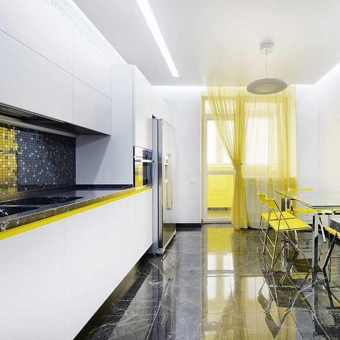

Для узких вытянутых кухонь подойдет волнообразный вариант расположения светильников. Хорошим решением будет проложить светодиодную ленту по периметру комнаты. Так она зрительно раздвинет стены и добавит ощущение простора.
Дополнительную подсветку можно установить над шкафчиками кухонного гарнитура или под ними. Для этого используют встроенные и накладные софиты.
