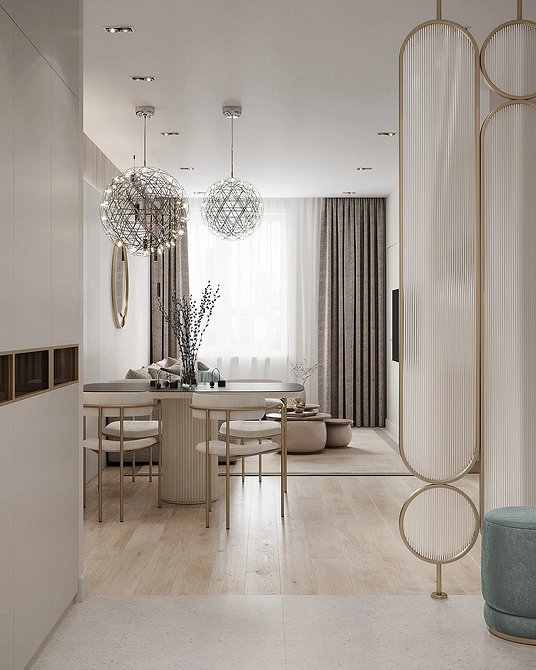

Важно, чтобы световые источники располагались во всех функциональных зонах и не оставалось пустых темных мест. Так, например, если у вас прямоугольная кухня-гостиная, распределите группы спотов равномерно по всей площади потолка, чтобы осветить столовую и мягкую группу, а также уголок для чтения, если он есть.
На натяжном полотне можно разместить только споты или добавить к ним центральный главный светильник. В современных направлениях вроде минимализма и хай-тека чаще выбирают первый вариант. А вот комнату в классическом или ретростиле стоит украсить красивой акцентной люстрой. Для сканди или контемпорари подойдут лаконичные плафоны, а для лофта — брутальные, например, с лампочкой Эдисона либо подвешенные на цепи.
