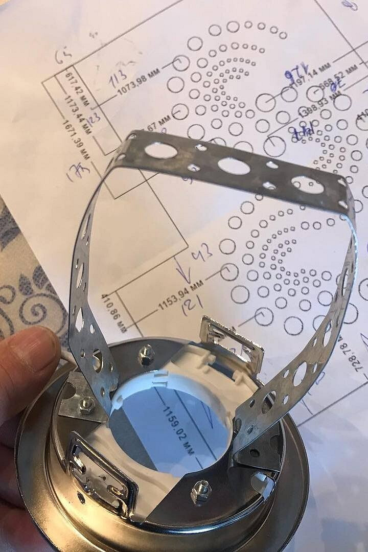

Основание прикрепляют к перекрытию с помощью регулируемых кронштейнов, гибких подвесов или профилированной ленты. Подвес представляет собой стальную пластину с отверстиями под шурупы. Ее сгибают в форме буквы П, отмеряют необходимую длину и соединяют с платформой. Лишнее обрезают.
По разметке в перекрытии высверливаются отверстия для дюбелей. Ее лучше вычерчивать, приложив платформу к плите. Для фиксации лучше использовать шурупы 5х51 мм. Уровень проверяется по веревкам, натянутым между противоположными сторонами багета.

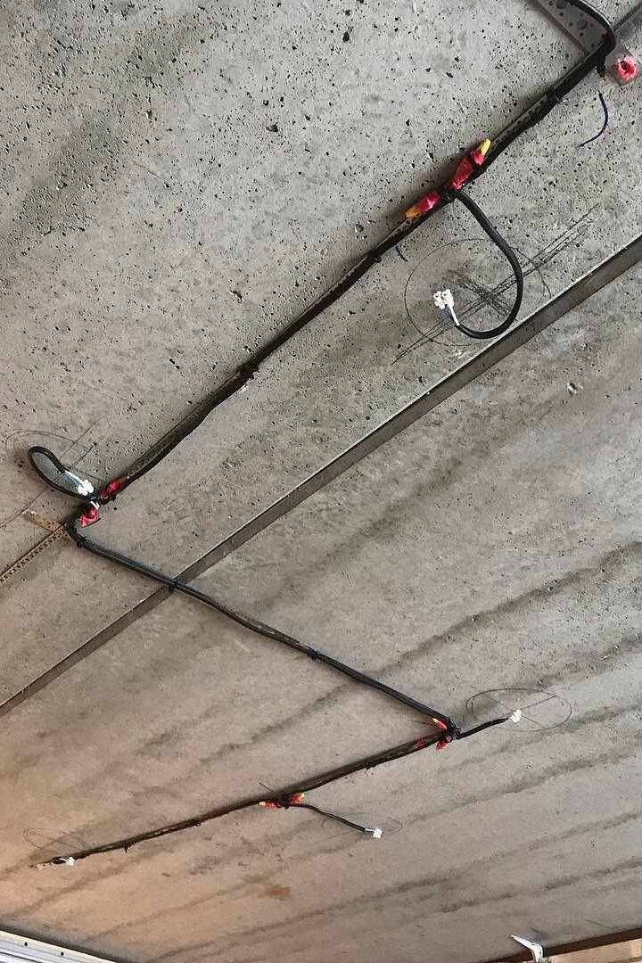

Если ламп меньше двадцати, применяется двужильный кабель ШВВП 2х0,75, при большем количестве — провод из меди толщиной не менее 1,5 мм. Их закрепляют на перекрытии пластиковыми хомутами. Они не должны касаться пленки ПВХ. Приборы соединяются параллельно.

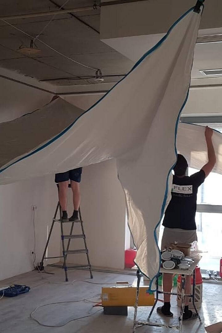

Проводку пропускают через корпус, оставляя петлю около 10 см. Ее перекусывают пополам, создавая два контакта, и загибают, чтобы они не мешали монтажу полотна. Затем подключают электропитание и монтируют ПВХ-покрытие.

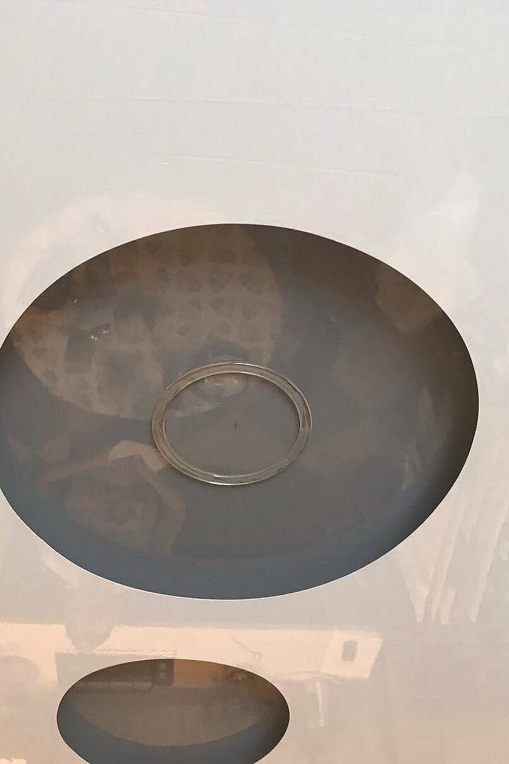

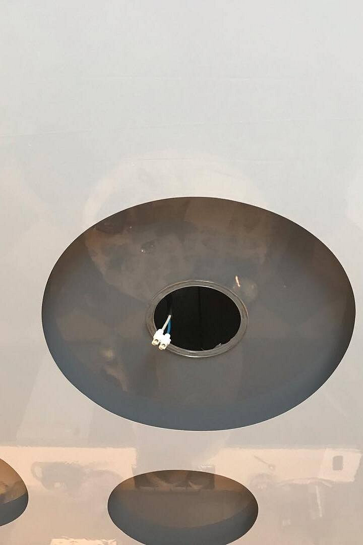

Кольцо тщательно смазывают клеем и прикладывают к площадке таким образом, чтобы их внутренние окружности совпали. Материал внутри полностью удаляют остро отточенным строительным ножом. Спот подключают к контактам через клеммники от 3 до 5 А. Он фиксируется с помощью пружин, которые нужно будет прижать при монтаже. Затем проводится проверка сети.

Чтобы поставить обычный прибор, необходимо подобраться к плите, и тут без разрезов не обойтись. Использовать более одного раза можно только систему с гарпунным креплением к багету. Остальные придут в негодность после демонтажа.

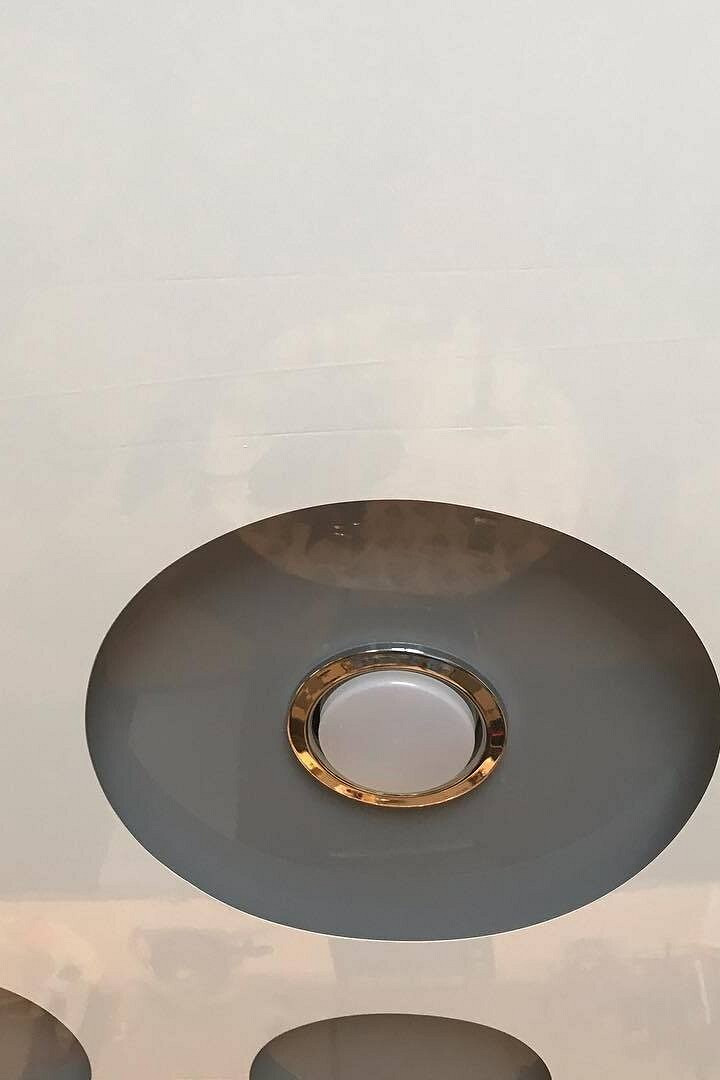

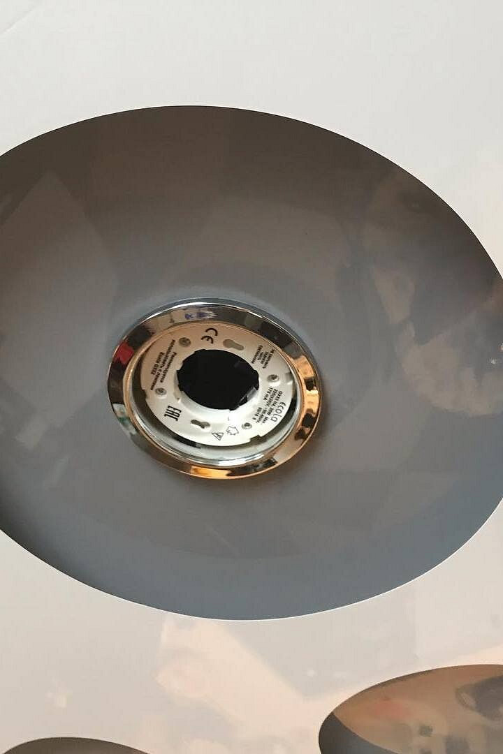

Проблему позволяет решить спот с цоколем GX53. Сначала приклеивают термокольцо и освобождают пространство внутри. Затем измеряют расстояние до плиты перекрытия, настраивают подвесы, придают им П-образную форму и привинчивают к корпусу. Перед тем как начать тянуть кабель, его концы необходимо замотать, чтобы не повредить ПВХ. Сверлить отверстие следует очень аккуратно. Чтобы дрель не соскочила, сначала лучше взять тонкое сверло, а затем расширить полученную дыру.
Светильник не имеет пружин на корпусе. Его привинчивают к подвесу и выставляют вровень с остальными.
