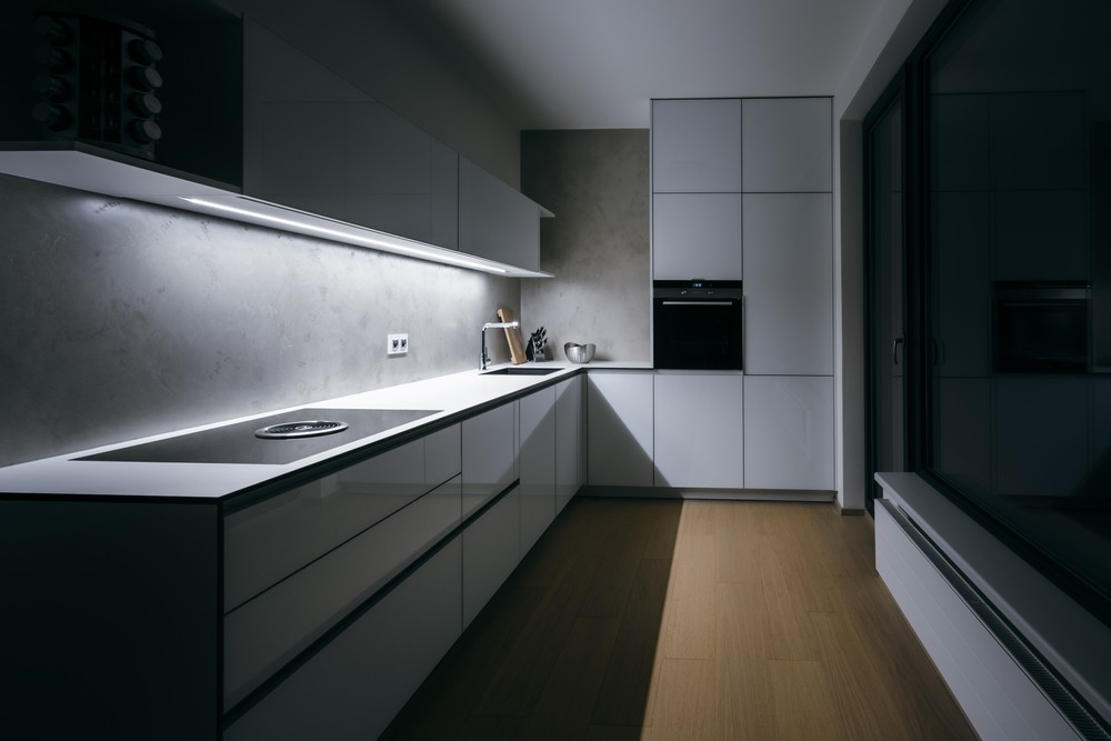

На стадии проектирования гарнитура проще решить задачу дополнительного освещения. Хорошим вариантом станет встроенная система, под которую несложно обустроить посадочные места в процессе изготовления мебели. Причем лучше всего выбирать не споты, а ленту. Светильники хороши для потолка, поскольку излучают «пучок» света. На большом расстоянии от поверхности он успевает рассеяться. Если же расстояние, например, до столешницы, невелико, свет будет слишком резким, неприятным для глаз.
Освещение на дне шкафов тоже лучше делать встроенным. Выбрать, какая подсветка лучше для кухни под шкафы, несложно. Врезанные споты смотрятся яркими точками, световой поток от них резкий, не самый приятный для глаз. Лента в этом случае предпочтительнее. Она направлена строго вниз, светит мягко. Визуально смотрится непрерывной линией. Для освещения столешницы осветительные приборы закрепляют по центру дна шкафа или ближе к дверкам. Можно закрепить их и на участке стыка мебели и стены или в углу, но тогда освещенность столешницы будет ниже.
