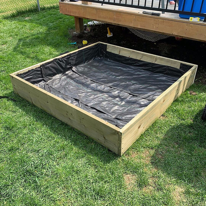

3. Конструкция-короб
Несмотря на то, что короб сложнее в изготовлении, чем конструкция из покрышек или пеньков, построить его довольно просто.
Прежде всего нужно выбрать древесину. Специалисты советуют брать брус из сосны.
- Он хорошо обрабатывается, не деформируется и не рассыхается.
- Это долговечный материал, не подвержен гниению и образованию грибков и плесени.
- Сосна обладает и влагоустойчивыми характеристиками.
Если доски не обработаны, их нужно зачистить и загрунтовать, чтобы не было никаких сучков, которые могут привести к занозам и царапинам.
На самом деле четких размеров короба не существует, вы можете сделать его по-своему: сторона квадрата начинается от 100 см; чем старше ребёнок, тем больше. На чертежах можно увидеть прямоугольные конструкции размером 210 х 180 см. Ещё один популярный размер: 120 х 120 см.
- Первое, что необходимо сделать — скрепить прямоугольный каркас.
- Днище делать не обязательно, оно лишь укрепит конструкцию и дополнительно защитит её от сорняков и насекомых. Однако быстрее всего приходит в негодность.
- Для изготовления днища удобнее всего использовать вагонку.
- Небольшие скамейки по углам — это не только удобная деталь, но и дополнительное скрепления каркаса.
- Углы можно закрыть деревянным уголком.
- Получившееся изделие декорируют и оформляют.
Чтобы лопатки, грабли и другие игрушки не валялись по двору, можно предусмотреть небольшое отделение внутри основы. Для этого будет достаточно одной доски, скрепленной поперек.
Готовую площадку устанавливают аналогичным способом: дно нужно застелить защитной пленкой. А сам короб слегка углубить.
Некоторые мастера устанавливают несколько балок-ножек по периметру короба и эти балки служат опорой.
