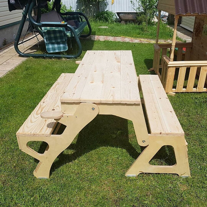

Две самые простые модели — деревянные и металлические.
Деревянная
Даем инструкцию по изготовлению скамьи размером 150х120 см. Для начала проверьте, все ли инструменты у вас есть.
Вам понадобятся
- Деревянные бруски.
- Рулетка и уровень.
- Саморезы, болты и гвозди.
- Наждачка.
- Карандаш или ручка для отметок.
- Уголки и крепежи из металла.
- Дрель.
- Отвертка или шуруповерт.
- Болгарка.
Порядок действий
- Зашлифовать две доски для сиденья, размером 120х12 см.
- Другие две доски 37х10 см соединить с металлическими крепежами. Полученные треугольники станут ножками.
- Прикрутить доски к ножкам с помощью саморезов. Важно — отверстия нужно проделать заранее.
- Внизу изделия поставить распорки. Закрепить саморезами.
- На основание прикрепить доски для сиденья, распорки. Конструкция проверяется на предмет правильности сборки.
- Далее очередь столешницы: соединить 5 досок и 2 планки. Столешница готова. Ее прикручивают к основе.
- Чтобы сделать рычаг, с помощью которого столик будет разбираться, нужно взять две доски длиной по 88 см. Закруглить концы. Проделать отверстия в рычаге, ножке и планке. Все элементы соединяются.
- Чтобы плотнее закрепить механизм, его нужно прикрутить еще и к подлокотнику. После этого сиденье можно проверять на исправность.
- Первое, что нужно проверить, — соответствие размеров готового трансформера тем, что указаны на чертеже. Ширина по внутреннему краю должна быть 115 сантиметров, а по внешнему немного больше — 120. Если нарушить эти размеры, то скамейка не сложится.
