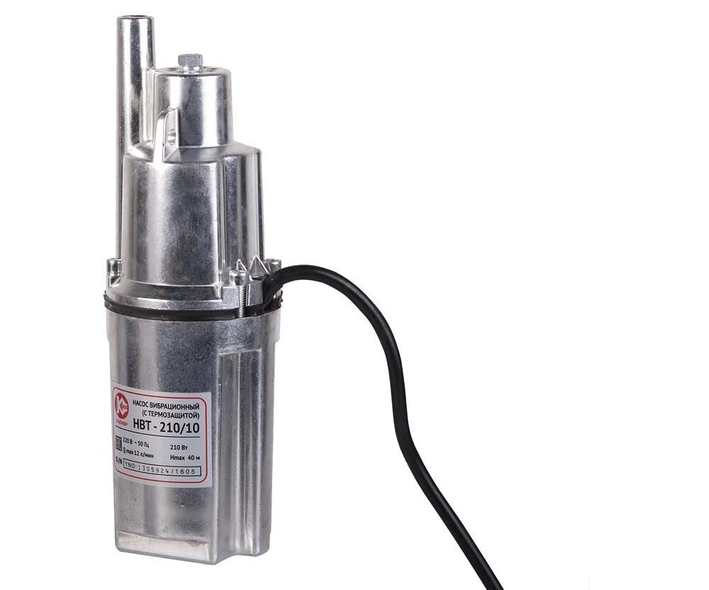

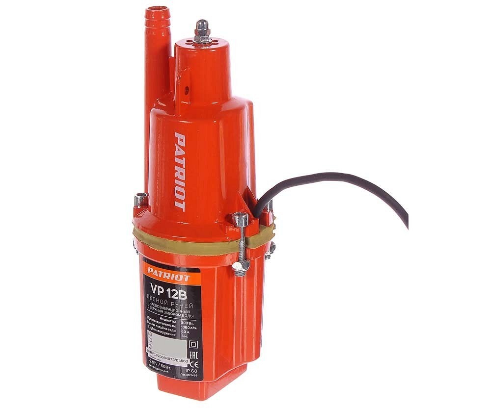

Вибрационные
Также встречаются вибрационные насосы («Малыш» и ему подобные), в них воде придаётся ускорение за счёт возвратнопоступательного перемещения поршня (диафрагмы).
Такая конструкция имеет единственное достоинство: низкую стоимость. Но эти насосы менее надёжные, шумные и вибрируют при работе, поднимая придонный осадок.

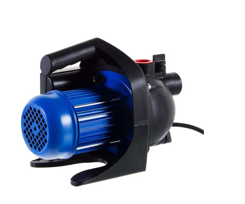

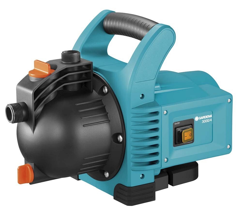

Поверхностные
Поверхностные удобнее в эксплуатации. Самовсасывающее устройство (эжектор) позволяет поднимать воду с большой глубины, когда зеркало воды (например, колодца) находится ниже уровня насоса на 7-8 м. А если ёмкость с водой находится на одном уровне с насосом, то выносной эжектор позволяет засасывать воду с расстояния в 40-50 м. Это удобно, так как упрощает забор воды из нескольких ёмкостей. Вам не нужно таскать туда-сюда насос, достаточно перекинуть всасывающий шланг из одной ёмкости в другую.

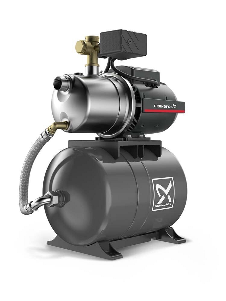

При этом поверхностные насосы — технически более сложные устройства. Они комплектуются защитой от сухого хода, перегрева, скачков напряжения. Фактически они являются полноценной основой насосной станции, и их часто так и называют.

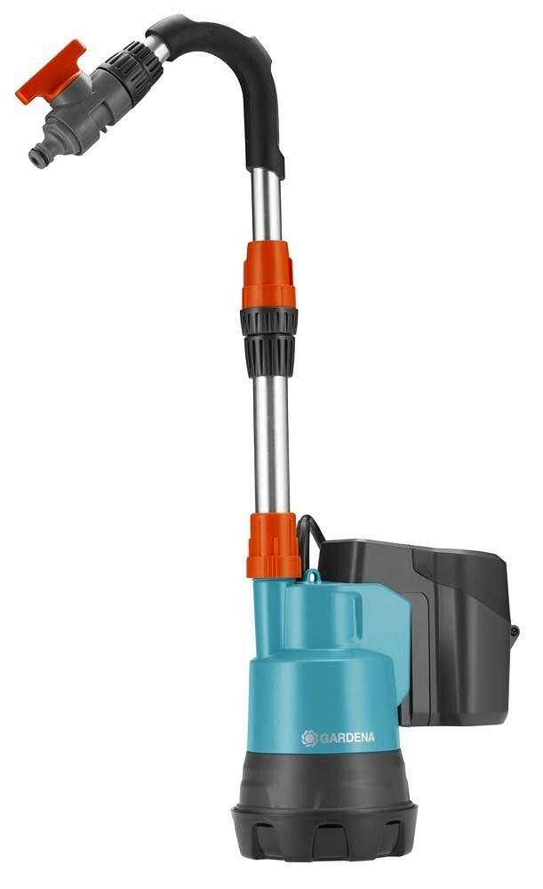

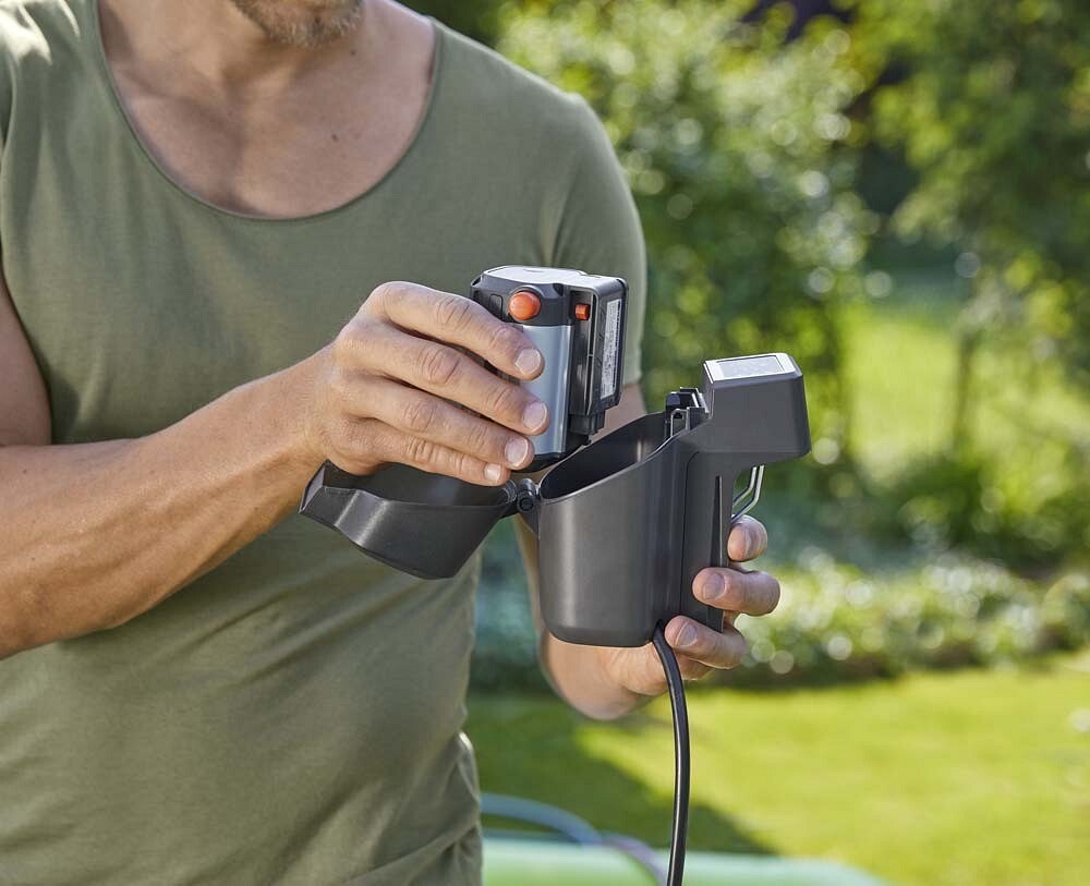

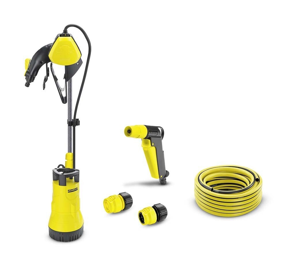

Цена выше погружных. Так, например, высококачественная техника серии JP или JP PT-H от Grundfos обойдётся покупателям в 15-20 тыс. руб. Недорогая насосная станция — в 5-10 тыс. руб. Погружной вибрационный насос отечественного или китайского производства стоит 1-2 тыс. руб. Погружной центробежный насос дренажного типа можно купить за 3-4 тыс. руб. А за те же 8-10 тыс. руб. вам предложат погружной садовый насос с дополнительными удобствами. У Kärcher это, например, специальный набор для подачи воды из бочек, в комплект которого входят насос BP 1 Barrel с фильтром, шланг с креплениями, поливочный пистолет и другие необходимые детали. У Gardena — аккумуляторный насос для резервуаров с дождевой водой 2000/2 Li-18, который не требует подключения к сети.
Поверхностные насосы удобнее, так как не нужно опускать их в воду или подвешивать на тросе, следить, чтобы в ёмкости не кончилась вода и техника не работала всухую.
