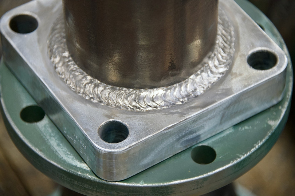

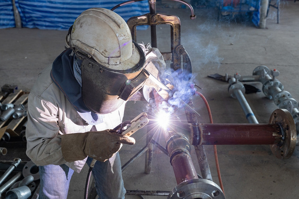

Сварка
Как соединить между собой трубы из стали, на которых нет резьбы? Лучшим методом считается сварка. Для нее нужно очистить свободные концы труб от краски и ржавчины на 15-20 мм с двух сторон, до блеска зачистить и обрезать под углом каждую кромку. Вначале металл прихватывают в нескольких точках, затем формируют герметичный шов. Сварка металлических труб между собой предполагает нагрев кромки металла до расплавления. Текучие кромки «перемешиваются» и после остывания становятся единым целым.
Технология кажется простой, но освоить ее за 1-2 тренировки сложно. Хорошие сварщики долго учатся. Если у вас нет сварочного аппарата и навыков обращения с ним, не пытайтесь сварить стальной водопровод самостоятельно — обращайтесь к специалистам.
Варить можно не только сталь. Этот метод теоретически подходит для трубопроводов из алюминия, меди, латуни и чугуна. Но сварка этих металлов сложнее, требует строгого контроля температуры, специального оборудования. Поэтому трубопроводы из них чаще монтируют с применением других технологий.
Плюсы:
  • универсальный метод, подходит для трубопроводов из разных металлов, разного размера;
  • прочный шов выдержит высокую температуру и давление — сварку используют для создания трубопроводов не только в домах, но и на производстве;
  • соединение не нужно подтягивать, дополнительно защищать накладками — но металлы, склонные ржаветь, после сварки нужно покрасить.
Минусы:
  • дорогой и сложный метод;
  • нужно специальное оборудование и человек, умеющий с ним работать;
  • образуется неразъемное соединение, для демонтажа его придется срезать.

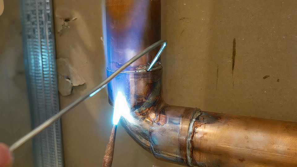

Пайка
Пайка похожа на сварку тем, что требует нагрева. Но нагревают не сам металл, а специальные составы — флюс и припой. Они надежно склеивают кромки, образуя герметичный шов.
Перед пайкой кромки металлических труб нужно очистить от загрязнений, защитного покрытия. Изделия из меди, латуни, алюминия дополнительно зачищают от оксидной пленки.
Плюсы:
  • технология проще и дешевле сварки;
  • при соблюдении правил соединение такое же надежное, как сварное;
  • шов не требует дополнительной защиты в виде муфт, других накладок;
  • паяные трубы выдерживают резкие перепады температур и скачки давления без повреждений.
Минусы:
  • неразъемное соединение при демонтаже придется срезать;
  • для каждого сплава нужно подбирать свой флюс и припой, температуру нагрева — при неправильном выборе легко разрушить металл;
  • сталь, чугун плохо поддаются пайке — метод чаще используют при монтаже медных или алюминиевых трубопроводов.

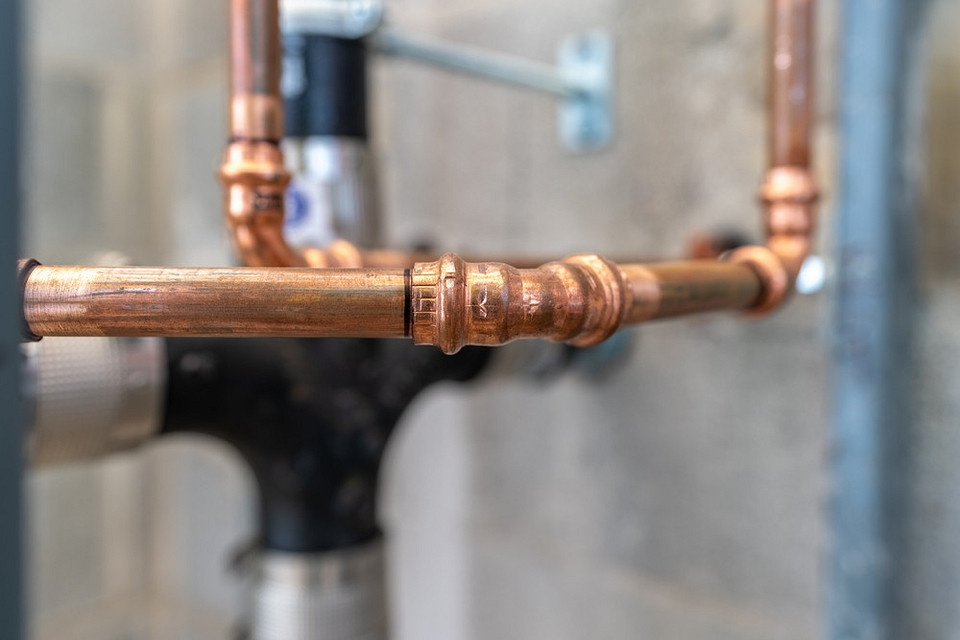

Пресс-фитинги
Пресс-фитинги выглядят как небольшой отрезок трубы с уплотнительным резиновым кольцом. В них вставляют предварительно зачищенные концы трубопровода, после чего обжимают специальным инструментом — пресс-клещами. Если фитинги выбраны правильно, соединение прослужит 10-15 лет даже в системе с высоким давлением и большой разницей температур.
Плюсы:
  • относительно простой метод — с монтажом справится даже неспециалист, если немного потренируется;
  • высокая надежность — трубопроводы с такими соединениями разрешено прокладывать в стяжке;
  • не нужно регулярно обслуживать соединение;
  • можно подобрать подходящие фитинги для систем из разных металлов — нержавеющей, черной и оцинкованной стали, меди, латуни, алюминия;
  • соединение не нужно дополнительно защищать муфтами, покраска требуется только черной и зачищенной оцинкованной стали.
Минусы:
  • пресс-клещи для обжима дорогие, инструментами одной марки нельзя обжать фитинги от другой;
  • производителей подобных систем в мире не так много, некоторые марки сложно найти в продаже;
  • соединение неразъемное, фитинги одноразовые — при ошибках в монтаже придется брать новый;
  • технология не подходит для металлических труб очень большого диаметра, а также для любых чугунных — чугун слишком хрупкий и не выдерживает обжима.

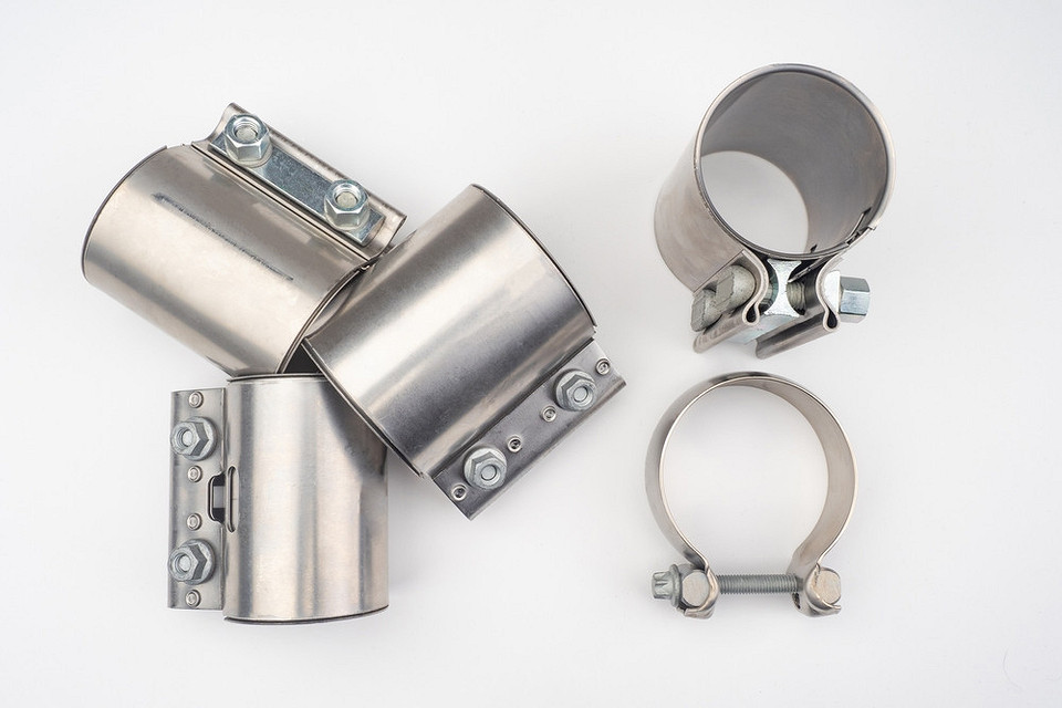

Хомуты на шпильках
Хомут выглядит как широкое разъемное кольцо из металла с прокладкой из резины или эластичного полимера изнутри. По краям кольца есть выступы с отверстиями под шпильки или болты. Хомут надевают на трубу, соединяют края с помощью шпилек и затягивают гайки на них. Резиновый уплотнитель внутри обтягивает края труб и создает герметичное соединение. Такие хомуты чаще используют для ремонта, но они подходят и для прокладки новых трубопроводов.
Плюсы:
  • универсальность — можно подобрать хомуты любого диаметра для труб из стали, меди, алюминия, других металлов;
  • недорогой и простой метод — для работы достаточно гаечного ключа, долго учиться правилам монтажа не придется;
  • высокая надежность — при правильном выборе размера хомуты способны прослужить 5-10 лет;
  • разъемное соединение — хомут можно в любой момент снять и заменить сваркой или пайкой.
Минусы:
  • нужно регулярно осматривать и подтягивать гайки, для скрытой прокладки этот метод не подходит;
  • отверстия со шпильками выступают над поверхностью трубопровода, портят его внешний вид и требуют больше свободного пространства для прокладки;
  • хрупкий чугун может треснуть, мягкая медь — помяться, если перетянуть крепление.

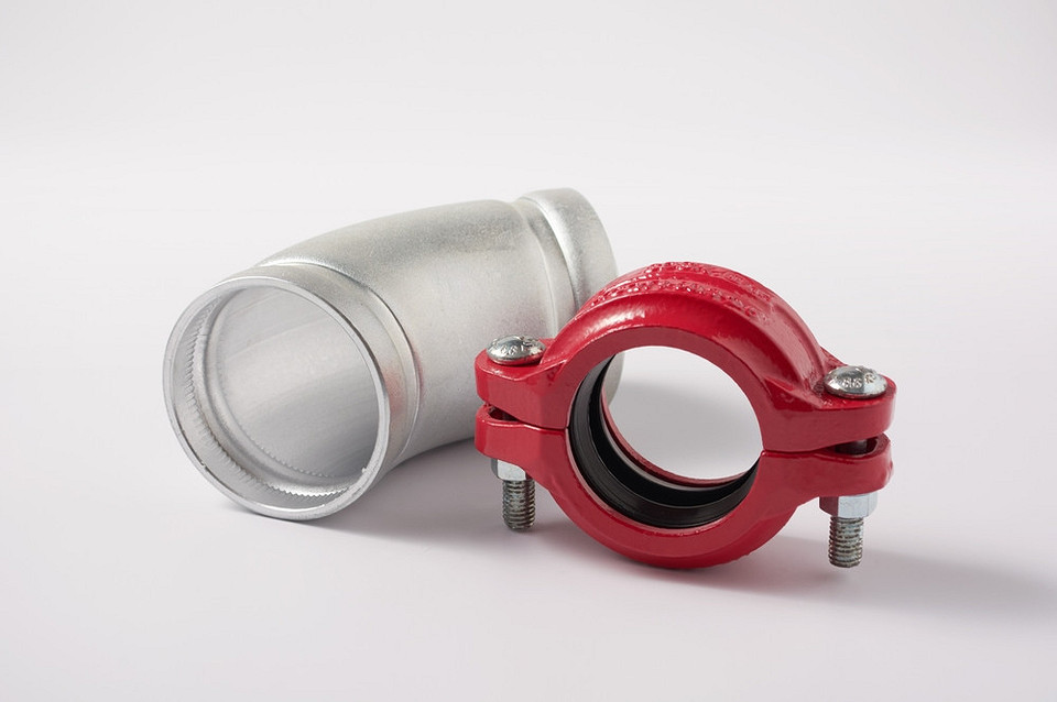

Такие соединения иногда называют грувлок — по названию компании, которая их изобрела. Но сегодня жесткие и гибкие муфты для металлических труб предлагают и другие бренды. Конструкция чем-то напоминает хомуты. Выглядит как два полукольца с выступами с отверстиями под шпильки. В комплект входит эластичное уплотнительное кольцо. Для монтажа трубы очищают от грязи и остатков краски, нарезают на кромке желобки-канавки, надевают уплотнительное кольцо и стыкуют в нем. После этого кольцо закрывают половинками муфты с двух сторон, скрепляя их шпильками и затягивая болтами.
Плюсы:
  • универсальное соединение — подходит для стали, чугуна, меди, нужно лишь выбрать подходящий диаметр;
  • многоразовое разъемное соединение — целые кольца, шпильки и гайки можно использовать много раз, нужно лишь менять уплотнительное кольцо.
Минусы:
  • оборудование для накатки желобов-канавок дорогое и громоздкое — метод не подходит для быстрого монтажа водопровода на даче своими руками;
  • муфты покрывают яркой эмалью, они крупные и сразу бросаются в глаза;
  • гайки нужно регулярно осматривать и подтягивать.

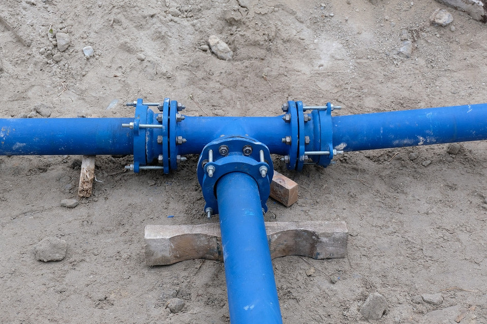

Обжимные фланцы
По принципу монтажа похожи на хомуты и муфты. Но выглядят не как кольцо, а как цельный участок трубы с резиновым уплотнителем внутри. Установка очень простая. Трубы очищают от грязи, ржавчины, отслаивающейся краски. Сверху надевают уплотнительные кольца, затем сам фланец. По краям к нему приварены кольца с отверстиями под 4-6 шпилек. Их ставят на место и постепенно затягивают гайками. Уплотнительное кольцо и прокладка внутри надежно защищают от утечек, а прочный стальной или чугунный корпус не дает повредить соединение сверху.
Плюсы:
  • простой и недорогой способ монтажа — для работы нужен лишь гаечный ключ;
  • надежное соединение, которое выдерживает высокое давление и перепады температур;
  • соединение разъемное — можно открутить гайки, вытащить шпильки и снять накладку.
Минусы:
  • сложно найти фланцы для труб диаметром меньше 60 мм;
  • способ подходит для стали и чугуна, но не для мягких алюминия и меди;
  • если слишком сильно затянуть гайки, можно деформировать кромки;
  • гайки нужно регулярно осматривать и подтягивать, для скрытой прокладки такой способ не рекомендуют.
