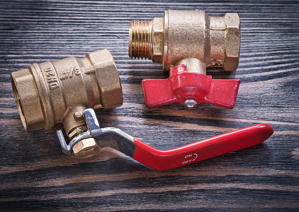

Запорные устройства с шаровым механизмом появились более ста лет назад. Их основной конструктивный элемент — регулирующая, или запирающая деталь, выполненная в форме шара. Ее поворот вокруг оси закрывает или уменьшает/увеличивает поток жидкости. Такие краны традиционно устанавливают между разными элементами водопроводной системы, на входе в дом или квартиру. Поэтому их называют запорными. Шаровая арматура может быть проходной, угловой и трехходовой. В первом случае ее ставят на прямом участке магистрали, во втором на угловом. Трехходовые краны распределяют поток на две трубы.
Устройство шарового крана очень простое. Его корпус представляет собой небольшой отрезок трубы с небольшим расширением в середине. В это расширение вставлен уплотнитель, который образует так называемое седло. Внутри него находится запорный элемент в форме шара. Он может свободно вращаться внутри уплотнителя-седла. Запорный элемент закреплен к штоку, на котором установлен рычаг-регулятор. Поворотом этого рычага открывается или закрывается кран.
Принцип действия устройства тоже очень простой. Когда шток совмещает ось корпуса и ось отверстия внутри шара, то кран открывается и пропускает поток жидкости. При повороте рычага и штока на 90°, движение потока полностью перекрывается, потому что шар разворачивается стороной, в которой нет отверстия. Запорная арматура может и регулировать напор. Для этого рычаг поворачивают в какое-то среднее положение, например, на 45°. В этом случае устройство будет пропускать жидкость частично.
Основным регулирующим элементом является шток. По обе стороны от него находятся кольца-уплотнители. На участке корпуса, через который проходит шток, тоже есть уплотнитель и шайба. Это необходимо для герметизации устройства. На шток закрепляется рычаг или вентиль в форме бабочки. Принципиальных различий между их эксплуатацией нет, но обычно краны с рычагом-регулятором ставят на центральные отрезки трубопроводов, а с «бабочками» — на ответвления.

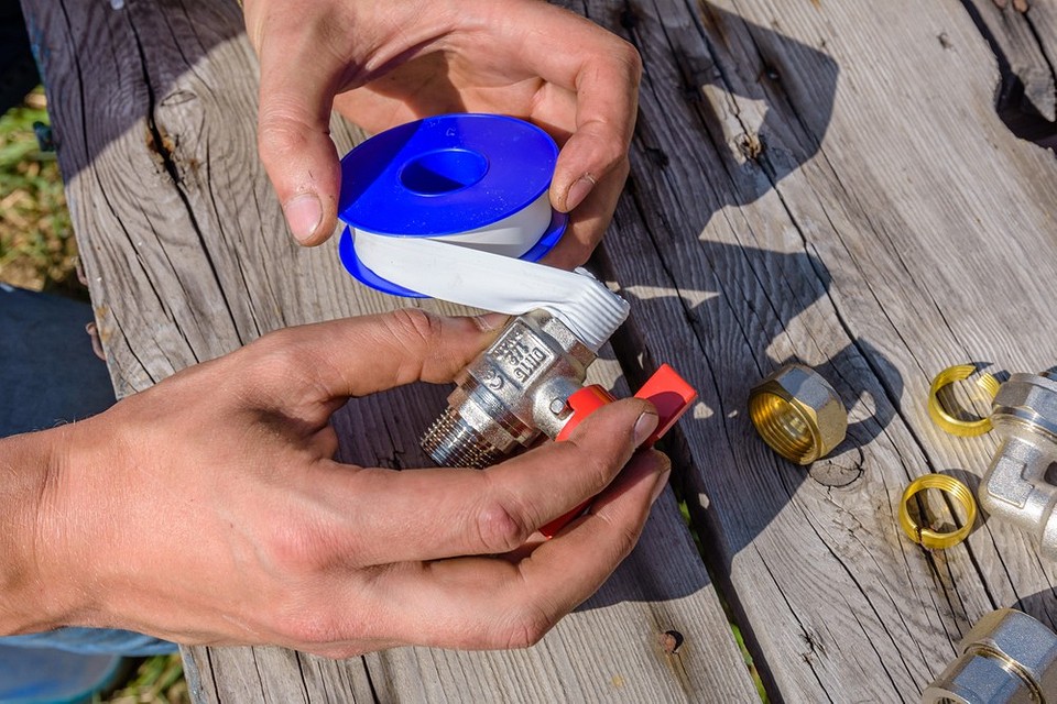

Для начала стоит попробовать закрутить потуже гайки. В некоторых случаях этого вполне достаточно. Если при монтаже использовали подмотку, возможно, она пришла в негодность. Тогда надо открутить и снять кран, тщательно зачистить резьбу от остатков подмотки. Потом аккуратно и с достаточным натяжением намотать новую ленту, поставить арматуру на место.
