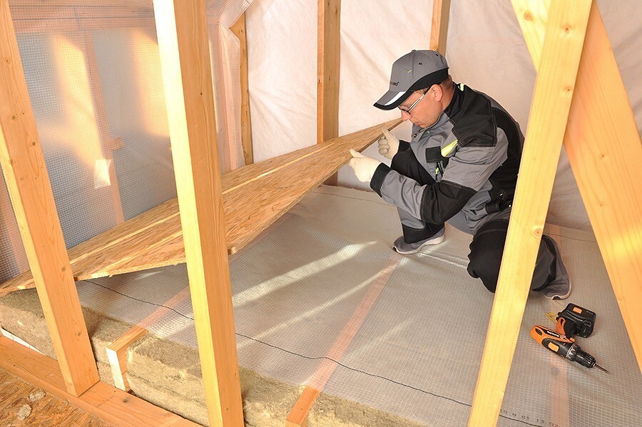

3 Нужны ли в конструкции балочного перекрытия лаги?
Обычно без них можно обойтись. Балки не так уж трудно выставить на одном уровне, особенно, если использовать крепление к стенам на кронштейнах. Поверх балок можно сразу настелить половые шпунтованные доски или устроить черновой настил из фанеры, ОСП, ГВЛ под укладку ламината, паркетной доски или плитки.

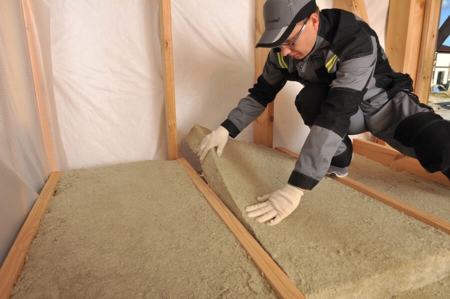

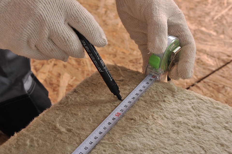

4 Чем утеплять деревянное балочное перекрытие?
Утеплитель обычно располагают между балками, и наиболее удобны в монтаже плиты из минеральной ваты. Более экзотический — задувная целлюлозная вата, но эта технология требует специального оборудования. Утепление пенопластом в данном случае более трудоёмко и обходится дороже, так как нужно запенивать множество стыков. Правда, можно расположить плиты экструдированного пенополистирола поверх балок и чернового наката, но такие системы стоят дороже, так как требуют устройства стяжки (сборной или монолитной) и увеличения высоты стен (из-за большей толщины перекрытия).
