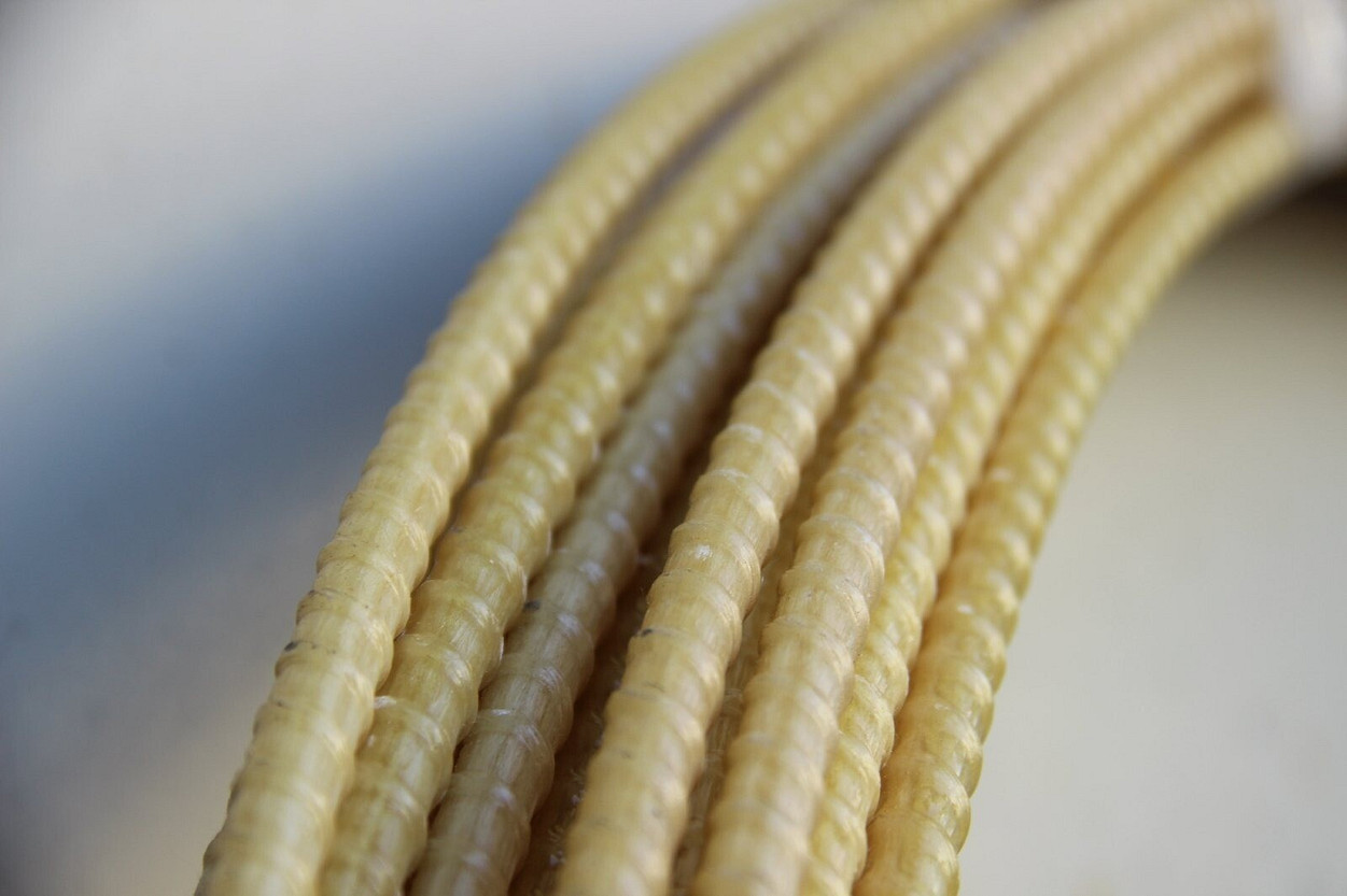

Стеклопластиковая арматура в малоэтажном домостроении пока применяется сравнительно редко. Это и понятно: рекламируется продукт довольно скромно (что, теоретически, должно говорить в его пользу), о его свойствах потребителю известно далеко не всё, к тому же не каждый строитель знает, как с такой арматурой работать. Наряду со стеклопластиком, согласно ГОСТ 31938-2011, для изготовления арматуры могут применяться и другие композиты — базальтопластик, арамидопластик, углепластик.
Кладочные сетки, а также гибкие связи для многослойных стен сегодня чаще делают из базальтопластика, так как по сравнению со стеклопластиком этот материал обладает большим модулем упругости. Однако стеклопластиковая арматура дешевле других, поэтому именно она получила широкое распространение. Именно её мы будем сравнивать со стальной. Итак, начнём.

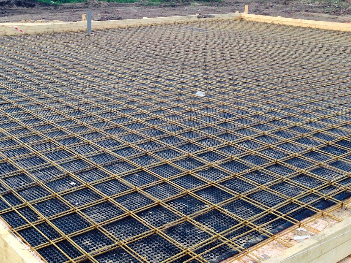

2 Прочность на изгиб
Параметр зависит от модуля упругости материала. Для стали марки Ст3 его значение 200 ГПа (гигапаскалей), для стеклопластика  — 30–55 ГПа. Это значит, что в конструкциях, где арматура работает на изгиб (все виды плавающих фундаментов, плиты и балки перекрытий, перемычки над проёмами и ригели каркаса здания), диаметр стеклопластиковой арматуры должен быть больше, чем стальной. Насколько? Здесь требуется расчёт конкретной конструкции. Проблема в том, что методика такого расчёта разработана только для железобетона (СП 63.13330.2012), а для бетона с композитным армированием её нет.
Практики советуют при использовании стеклопластиковой арматуры в перечисленных конструкциях увеличивать коэффициент армирования примерно на 20% или диаметр прутков на 4 мм (по сравнению со сталью). То есть рентабельность применения композита в данном случае остаётся под вопросом.
3 Прочность на разрыв
У стеклопластиковой арматуры она превышает 1,1 ГПа, у стальной равна 390 МПа, то есть примерно в три раза ниже. При этом относительное удлинение при разрыве (то есть величина деформации при временном сопротивлении разрыву, выраженная в процентах от первоначальной длины) у стеклопластиковой арматуры меньше в 10 раз. А значит, в конструкциях, испытывающих в основном растягивающие нагрузки (сваи, вертикальное и подошвенное горизонтальное армирования ленточных фундаментов глубокого заложения), стеклопластиковая арматура может быть тоньше стальной. Увы, это лишь теория. Методики точного расчёта для стеклопластика пока не разработано.

У стеклопластиковой арматуры очень высокая коррозионная стойкость, но применять сам этот термин в данном случае не совсем корректно. Когда речь идёт о полимерах, говорят о старении или самодеструкции материала. Судя по испытаниям, стеклопластиковая арматура не менее долговечна, чем стальная, а в конструкциях, постоянно контактирующих с водой и при этом выполненных без вибропрессования бетона, композит теоретически должен служить дольше стали.
6 Удобство использования
По этому параметру стеклопластиковая арматура мало отличается от стальной. Она намного легче, но при индивидуальном малоэтажном строительстве масса арматуры несущественна. Стеклопластик нельзя сварить, но и стальную арматуру сегодня предпочитают вязать нержавеющей проволокой или пластиковыми хомутами. Резать композитную арматуру болгаркой очень легко. Единственный важный нюанс: стеклопластиковый пруток нельзя изогнуть на стройплощадке, а заказанные у производителя гнутые изделия обойдутся дорого, к тому же их придётся долго ждать. Отсутствие жёсткого непрерывного армирования в углах может сказаться на прочности конструкции, но выход есть: ничто не мешает комбинировать прямые стеклопластиковые прутки с гнутыми стальными.
