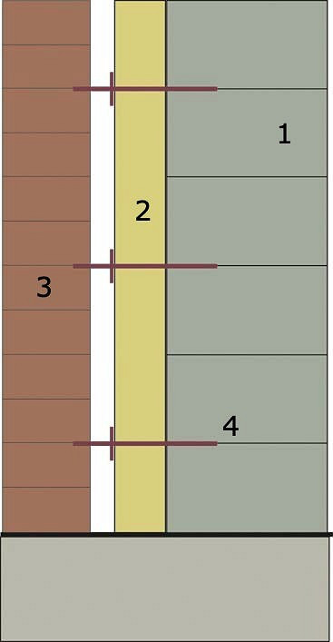

Поэтому всё чаще задействуют трёхслойную конструкцию, в которой между двумя каменными стенками расположен утеплитель — плиты из минеральной (стеклянной или каменной) ваты или пенопласта (беспрессового пенополистирола, экструзионного пенополистирола, пенополиизоцианурата и др.). Сопротивление теплопередаче пеноблочно-кирпичной стены (30+12 см) со слоем утеплителя толщиной 5 см составляет 3,4–3,8 м2 • °C/Вт.

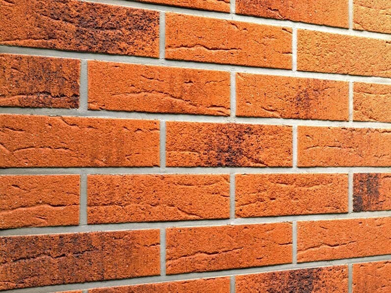

Чтобы предупредить образование высолов, кладку из лицевого кирпича лучше вести на специальном растворе с добавками, связывающими соли.

В любой кладке основной слой должен быть армирован по горизонтали и связан с облицовочным. Для усиления кладки применяют стальную и базальтопластиковую кладочную сетку, стальные пластины, проволоку, пластиковую арматуру. Если предусмотрен вентиляционный зазор, следует использовать только нержавеющие связи, так как коррозия во влажной воздушной среде может привести к полному разрушению обычной неоцинкованной кладочной сетки или вязальной проволоки всего за 20 лет.
Сетку в кладочных швах нужно располагать с шагом не более 60 см по вертикали (то есть не реже, чем через три ряда блоков), а анкеры или проволочные связи между слоями — с тем же шагом по вертикали и примерно 65 см по горизонтали. Однако если величина промежутка под утеплитель и вентиляционный зазор превышает 10 см, количество связей увеличивают на 20–30%.
