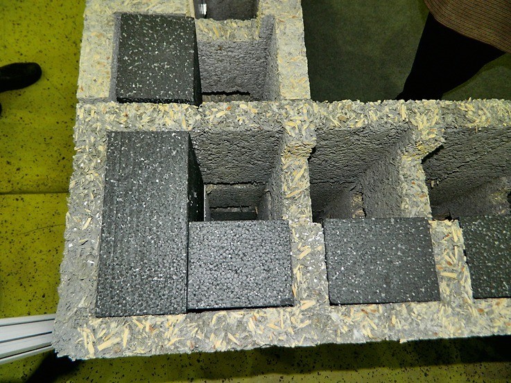

- Строить из пустотелых блоков (именно такие блоки производятся сегодня под брендом Durisol). Часть объёма пустот в таком блоке занимают вставки из базальтовой ваты, пенополистирола или пенополиуретана, а остальное пространство заполняют при строительстве тяжёлым бетоном или перлитобетоном. Кладку армируют горизонтальными и вертикальными прутками. Стена получается не только тёплой (R ≈ 3,4 м2 • °С/Вт), но и очень прочной, сохраняет при этом паропроницаемость (правда, только если использовать утеплители с открытой ячеистой структурой). Стены, возведённые по этой технологии, обойдутся на 50–70 % дороже обычных (толщиной 300 мм, из полнотелых блоков), но обеспечат существенную (не менее 30 %) экономию на отоплении дома.
