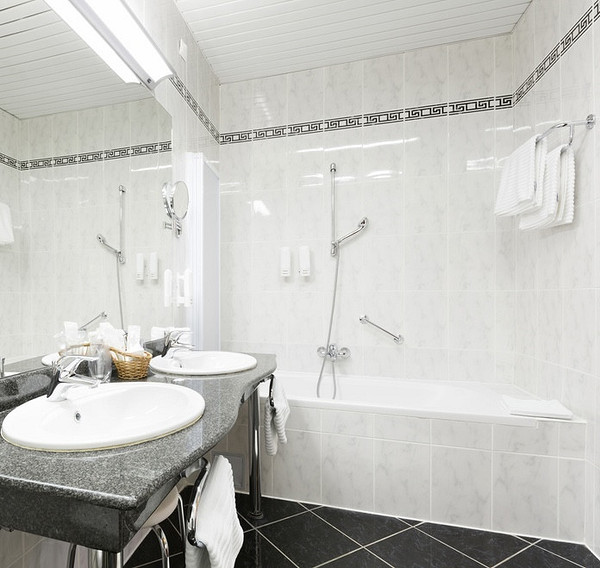

Практично, но не актуально
Панели ПВХ
Какой потолок выбрать для ванной, если денег на ремонт мало? Недорогой отделочный материал — ПВХ-панели. Это жесткие пластиковые плиты, квадратные или прямоугольные. На ровную поверхность в сухих помещениях их укладывают на жидкие гвозди. В санузлах — на каркас из легкого алюминиевого профиля. В нем можно спрятать проводку и другие коммуникации. Уложить панели можно и самостоятельно: это не сложнее работы с гипсокартоном, шпаклевать или красить их не надо.
- Маскировка дефектов основания — под жестким пластиком неровности не видно.
- Широкий выбор дизайнов — панели могут быть белыми и цветными, с рисунком камня или дерева, узором.
- Простота ухода — ПВХ можно мыть с мягкой бытовой химией.
- Заметные швы, которые визуально «режут» поверхность.
- Неэкологичность — запрашивайте у производителя сертификаты, в которых указан класс эмиссии вредных веществ при нагревании.
- Уменьшение высоты комнаты из-за каркаса.
- Старомодный внешний вид.
Экологичная альтернатива ПВХ-панелям — рейки из алюминия. Он не выделяет вредных веществ, но стоит больше и быстрее теряет красоту из-за капель воды. На глянцевом металле заметны мельчайшие потеки.
Современные дизайнеры не очень любят ПВХ-панели за их «искусственность». Даже решения под дерево или камень выглядят как недорогой глянцевый пластик. Такая отделка делает интерьер старомодным и неактуальным.
Если вы хотите создать актуальный интерьер, откажитесь от ПВХ-панелей в пользу окрашенного гипсокартона или матовых натяжных полотен. Они чуть дороже, но выглядят гораздо современнее.

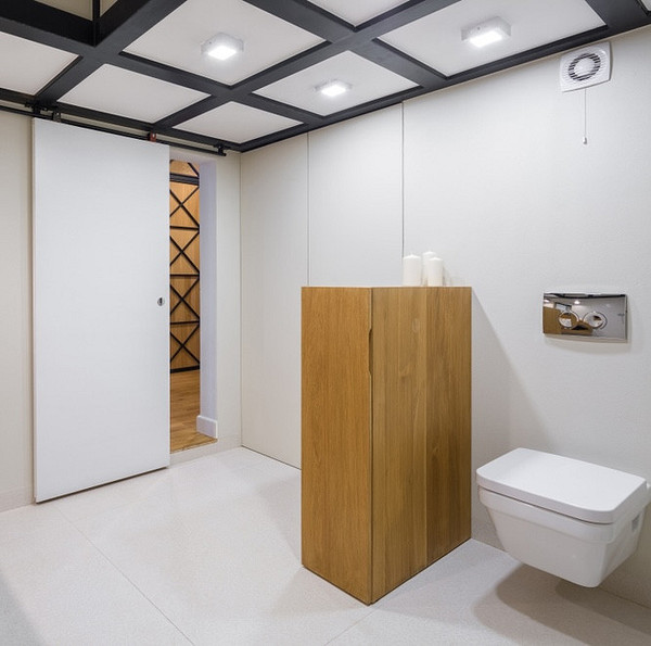

Кассетные системы
Выглядят как широкие квадраты с заметными гранями. К основанию крепятся с помощью металлических направляющих и готовых подвесов. Квадраты-кассеты могут быть сделаны из пластика, алюминия или стекла. Кассетные системы позволяют сделать в ванной витражный или зеркальный потолок.
- Высокая влагостойкость.
- Прочность и долговечность.
- Свободное пространство для коммуникаций.
- Возможность замены отдельной плитки при повреждении, переносе светильников.
- Высокая цена.
- Неактуальный дизайн.
- Уменьшение высоты комнаты.
К минусам пластиковых кассетных систем относят и «офисный» вид. Поверхность, расчерченная на квадраты, лишает помещение уюта.

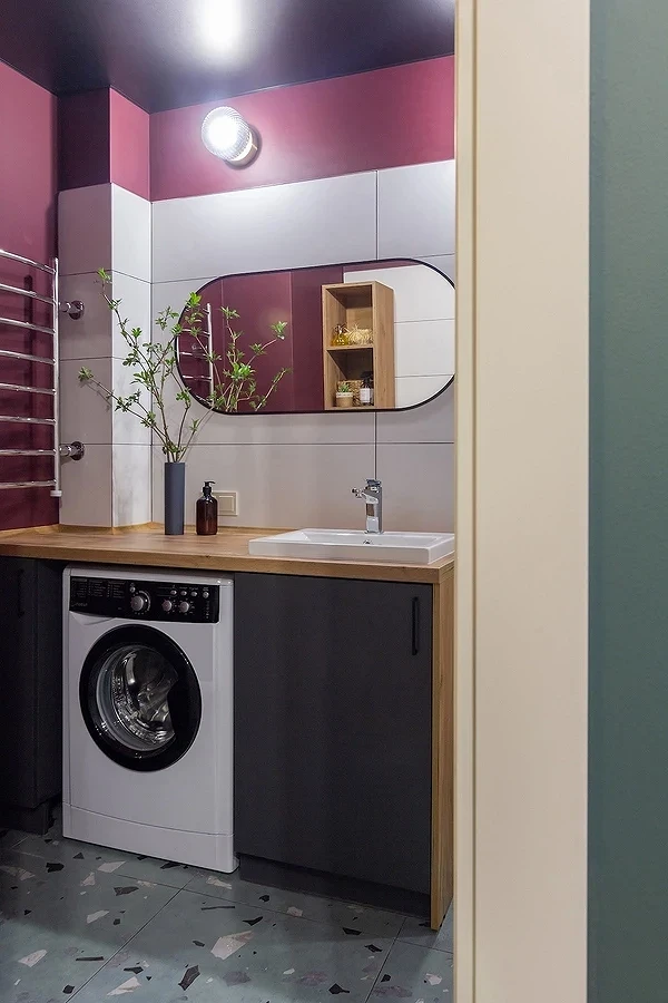

- В маленьком санузле хорошо смотрится темный матовый верх. Он создает ощущение закрытого приватного пространства.
