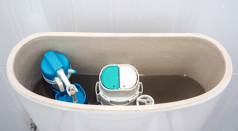

  1. Нажмите на маленькую кнопку, вдавите ее в основание.
  2. Найдите паз на внутренней стенке.
  3. Вставьте отвертку в паз и нажмите на нее, чтобы отжать фиксатор.
  4. Снимите большую кнопку.
  5. Выньте малую кнопку.
  6. Выкрутите винт, расположенный под посадочными местами кнопок.
  7. Снимите крышку.

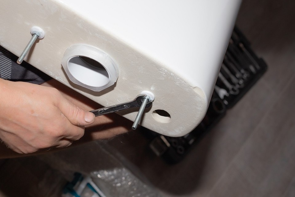

  4. Открутите крепления-шпильки и гибкую подводку. Снимите бак. Важно. Емкость тяжелая, к этому нужно быть готовым. Обращаются с нею аккуратно, иначе легко разбить.
  5. Открутите износившийся поплавок. Поставьте на его место новый, аккуратно зафиксируйте.
  6. Поставьте бак на полочку, закрепите шпильками, подключите подводку.
  7. Заполните его водой и проведите тестирующий смыв.

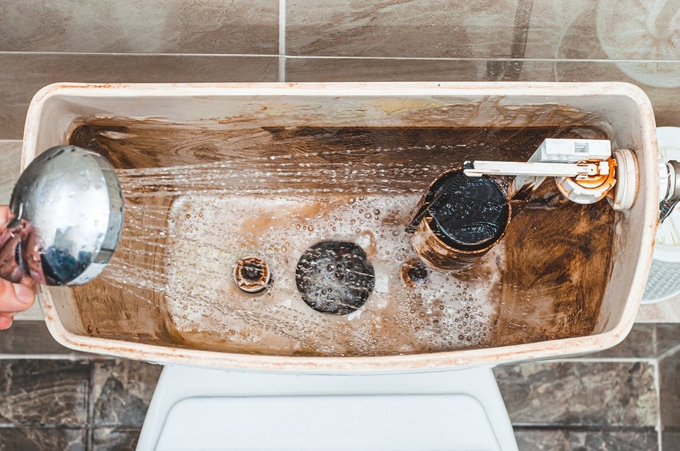

  • Периодически очищайте внутренние поверхности емкости от ржавчины и минеральных отложений. Проще всего сделать это так. Перекройте запорную арматуру и опустошите бачок. После этого нанесите на стенки чистящий гель для сантехники, оставьте на некоторое время. Потом откройте воду, наполните бак, пройдитесь по стенкам щеткой, нажмите клавишу слива. Если не хочется работать с агрессивной химией, в пустой бак залейте горячую воду и растворите в ней пакетик лимонной кислоты. Дайте остыть, потрите щеткой, смойте.
