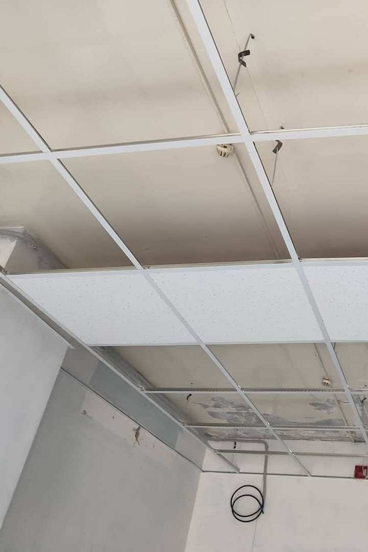

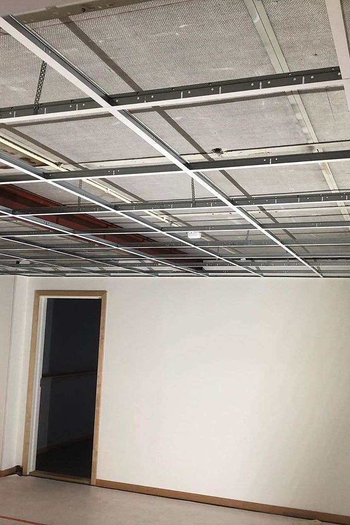

Как собирается потолок армстронг
- Начинают с разметки. Ее проводят по строительному уровню от угла. На нем отмечают высоту так, чтобы можно было менять ее при необходимости. По этой отметке наносят линии на стены. На перекрытии размечают положение анкеров.
- К основанию крепят уголки. На углах на них делают надрез и сгибают под 90 градусов.
- На перекрытие устанавливают подвесы согласно разметке. Их размещают с шагом 120 см. Минимальное расстояние до стены — 60 см. В нашем случае оно равно 120 см. Конструкция представляет собой штангу с петлей и стержень, который в нее вдевается. Снизу у него есть крюк, на который вешают обрешетку.
- Т-образную несущую рейку цепляют за крюки. Их вводят в специальные отверстия. Торцы планки упираются в уголки. Если длины не хватает, ее наращивают, фиксируя доборные элементы (обрезки по 0,3 м). Каждый шаг проверяют по строительному уровню.
- Остальные детали каркаса монтируют на шурупы или соединители, входящие в комплект. Обрезанные ряды размещают у входа в помещение либо возле окна, где их будут скрывать шторы. В целых рядах должны образовываться ячейки 60х60 см. Погрешности не допускаются.
- Внутреннее пространство заполняют утеплителем. Если планируется использование светильников и другого оборудования, начинают с него. Обычно применяют квадратные устройства с галогеновыми лампами 59х59 см. Они хорошо подходят для технических помещений, но не для жилых. Под точечные светильники и вентиляционные каналы вырезают отверстия необходимого диаметра. Кондиционер размещают в углу возле окна.

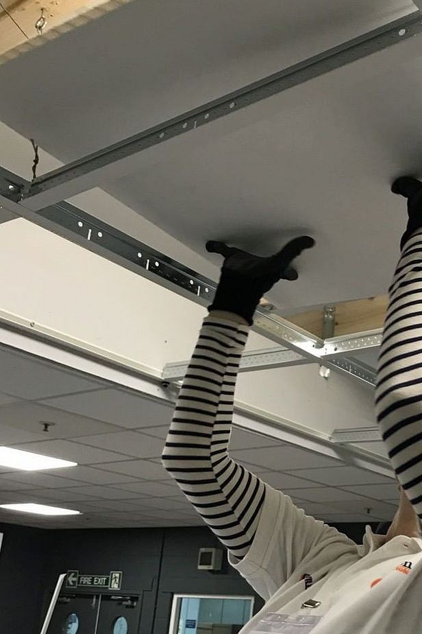

- Панели фиксировать не нужно. Их вкладывают в ячейки без использования саморезов.
