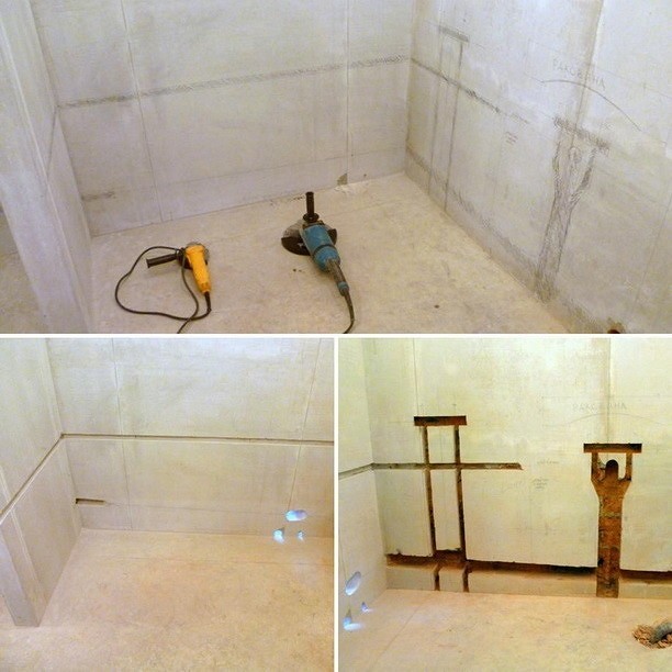

1. Уберите коммуникации в стены или пол
Это самый трудоемкий метод, но при этом он дает лучший результат и не требует сооружения отнимающего свободное место каркаса. Его главным недостатком считается опасность порыва труб, что приведет к необходимости демонтажа всей конструкции, включая финишную отделку, и дорогостоящему ремонту. Поэтому таким образом маскируют только пластиковые трубы разного назначения без разъемных соединений.
Водопровод может быть уложен в стену. Для этого штробятся канавки подходящего размера. Такого, чтобы труба свободно помещалась внутри. Желательно выбрать кратчайшую траекторию с минимумом поворотов. Если предполагается проложить параллельно две трубы, с горячей и с холодной водой, для каждой штробится отдельная выемка с расстоянием между ними минимум 0,3 м. В общую их укладывать запрещено.
Перед монтажом конструкции штробы желательно оснастить рукавом из поролона или термофлекса, чтобы минимизировать проблемы от появления конденсата и теплового расширения. После укладки труб штробы заделывают цементным раствором. Канализационный трубопровод можно уложить в стяжку. Если его протяженность велика, обязательно используют гофру, которую надевают на трубы перед укладкой. Это позволит им свободно расширяться при нагревании.

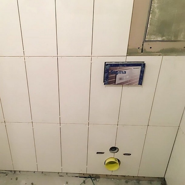

2. Спрячьте трубы под плиткой
Строится каркас, под которым располагаются трубы. Конструкция оформляется керамической плиткой. При этом обязательно выполняется ревизионный люк или несколько, в зависимости от протяженности трубопровода. Форма каркаса и его расположение могут быть любыми, их определяет желание владельца. Чаще всего конструкция подходит к мебели или к сантехническим приборам.
Для сооружения каркаса используется пропитанный защитным раствором деревянный брусок либо профиль. В любом случае собирается конструкция, которую надежно закрепляют к стене, полу или потолку. Для обшивки используются листы фанеры или ДСП, но обязательно влагостойкие марки. На обшитом каркасе обустраиваются проемы под смотровые люки, чтобы обеспечить доступ к трубам. После чего основание армируется специальной сеткой.
Фото: Instagram kerama_marazzi
Плитка укладывается прямо на сетку. Для монтажа используется подходящий клей. На крышку ревизионного люка тоже наклеивается плитка. После полного высыхания раствора производится затирка швов. Желательно дополнительно покрыть их антигрибковой мастикой.
