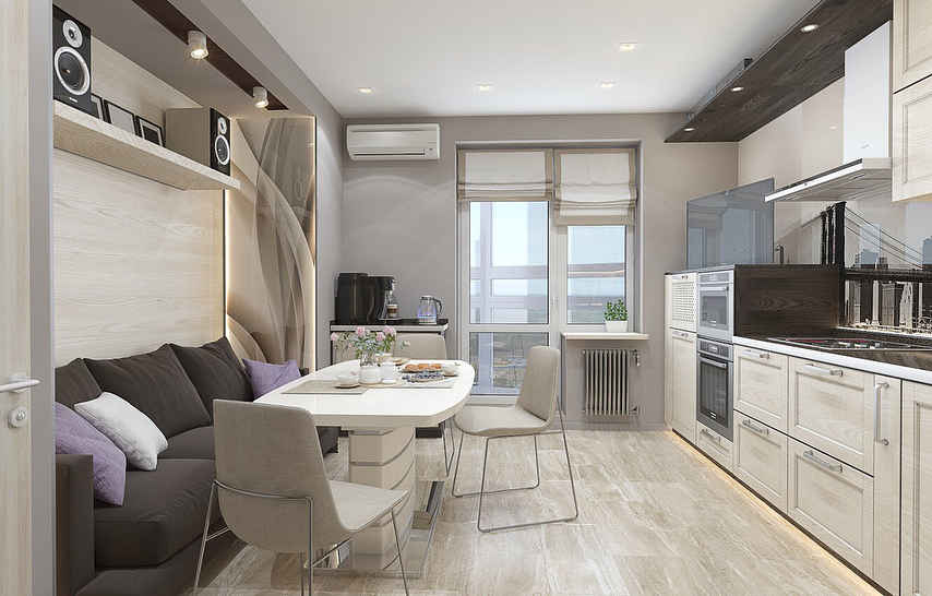

3. Где расположить сплит-систему в кухне?
Фото: Instagram sazonova.design.msk
Главное, что стоит учитывать при монтаже внутреннего блока в кухне, — чтобы плита не была вблизи кондицинера. Почему это важно? Во-первых, горячие потоки воздуха негативно скажутся на работе устройства. И во-вторых, если плита газовая, воздух из кондиционера будет тушить газ в конфорках. Этого нельзя допускать. В остальном, варианты те же, что и для спальни и гостиной.

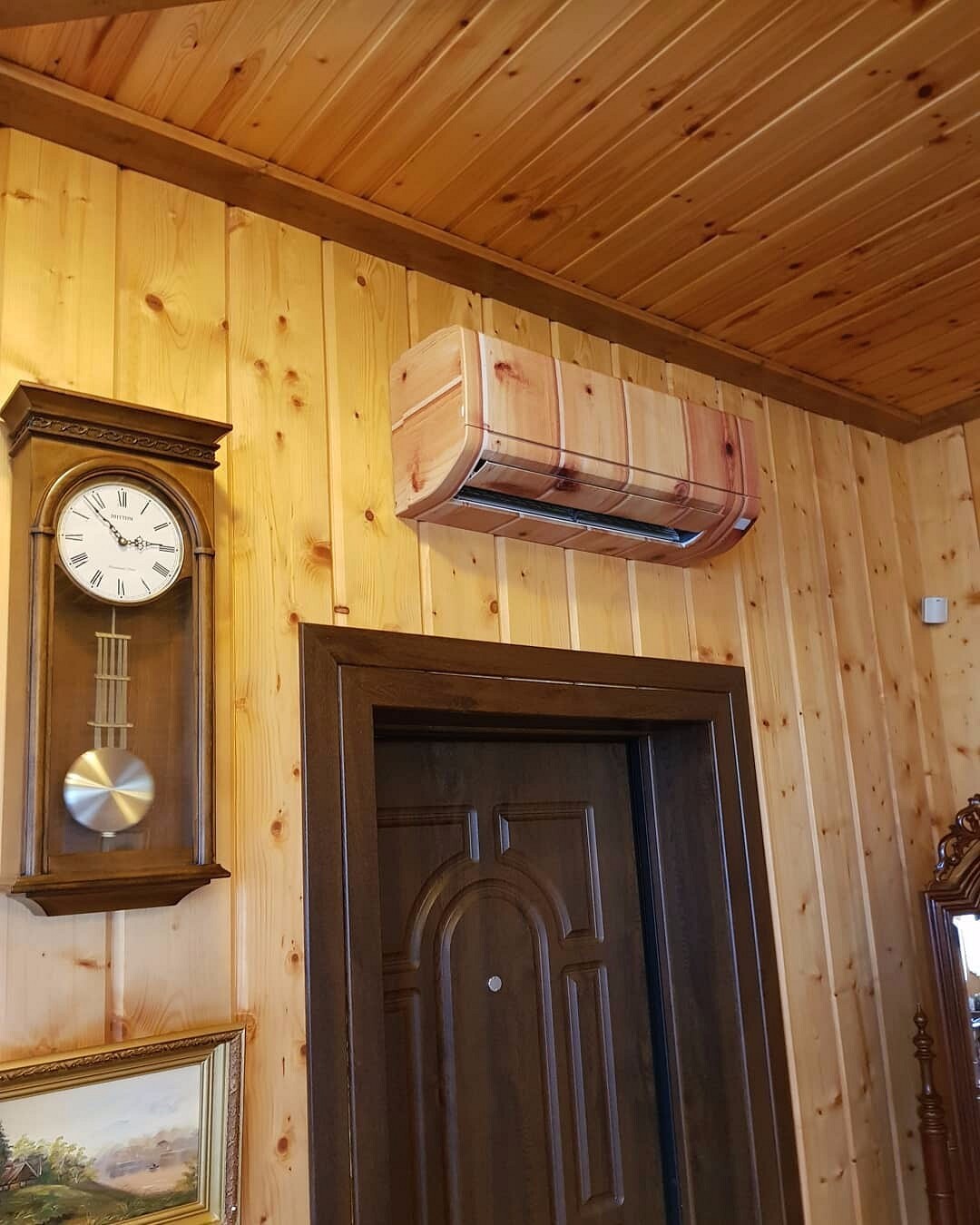

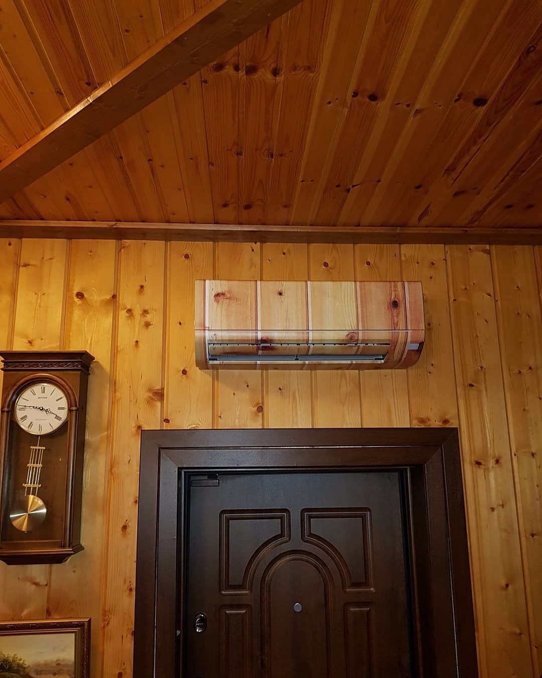

2. Покрасьте кондиционер в цвет стен
Выбирайте специальные краски по пластику — такие же, как для пластиковых окон. И тогда внутренний блок отлично впишется в ваш интерьер. Обратите внимание: нельзя, чтобы краска попала внутрь блока. Будьте внимательны и лучше заклейте все отверстия в процессе работы.

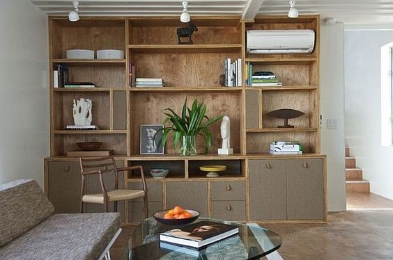

3. Установите кондиционер внутри открытого стеллажа
Так он привлечет гораздо меньше внимания. В процессе монтажа придется делать отверстия внутри задней стенки стеллажа, чтобы провести все провода.

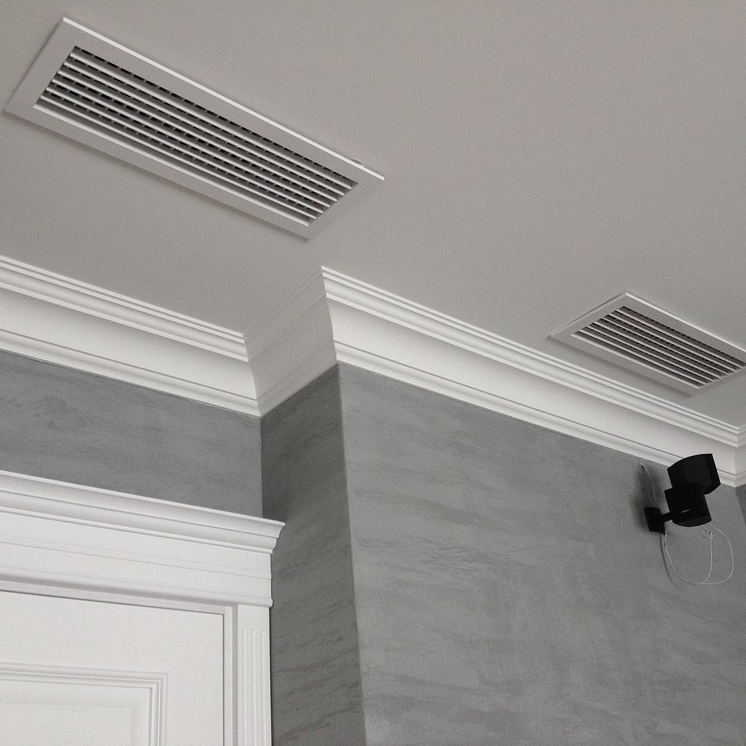

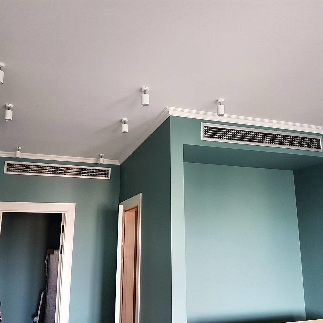

6. Делайте канальные системы
Именно их часто устанавливают на западе, для большой квартиры или частного дома — идеальный вариант, так как блоков всего два: внутренний и наружный, не нужно портить фасад дома и устанавливать сплиты в каждой комнате.
Внутренний блок канального кондиционера монтируется в подвесной потолок и таким образом полностью скрывается, а воздух распределяется по собранной системе воздуховодов. В каждой комнате делают отверстия с маленькими экранами для таких воздуходов.
