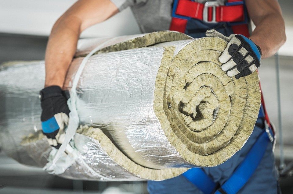

Минеральная вата

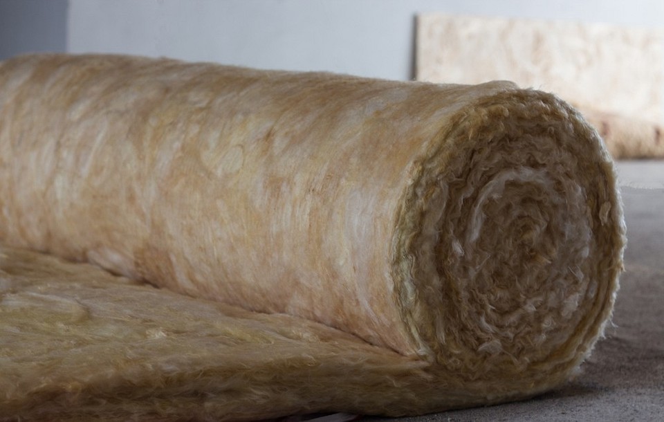

Так называют группу волокнистых материалов, которые отличаются составом сырья, толщиной и длиной волокна, структурой волокнистости. Различают стекловолоконную, каменную, каолиновую, базальтовую и шлаковату. Не все минеральные ваты пригодны для описанных целей. Кратко охарактеризуем возможные варианты, чем обмотать металлическую трубу дымохода в бане.
  • Базальтовая вата. Изготавливают из расплава вулканической породы. У изоляции низкая теплопроводность, она легкая, долговечная, прочная. Базальтовые волокна не горят, но начинают плавиться при температурах выше 1 000°C. У разных производителей может отличаться максимальная температура эксплуатации, нужно это проверять. Это хороший выбор, поскольку при правильном монтаже базальт не выделяет токсичных веществ, у него нет хрупких, разлетающихся мелкими острыми осколками волокон.
  • Каолиновая вата, или керамическое волокно. Относительно новый огнестойкий утеплитель. Отличается малым весом, инертностью к химическим соединениям, включая щелочи и низкоконцентрированные кислоты. Имеет температуру применения до 1 150°C. У некоторых производителей указаны цифры выше.
Ватную изоляцию выпускают в форме рулонов и плит. Для обмотки их раскраивают по размерам трубы. Мягкую рыхлую вату наматывают на дымоотводящий канал, закрепляют хомутами. Плотные плиты устанавливают в заранее собранную металлическую обрешетку. Потом этот каркас закрывают металлическим кожухом, например, из оцинкованной стали. Это самое простое решение, чем обмотать трубу дымохода на улице.
Еще одна форма выпуска ватной изоляции — цилиндры и полуцилиндры. Это плотные формованные плиты. Они надеваются на дымоход и фиксируются, надо только правильно подобрать размер. Монтаж очень простой, быстрый. Все виды ватной изоляции могут дополняться функциональными слоями. Чаще всего это фольга. Она предотвращает выветривание и намокание волокон, отражает тепло. Важно. Для термоизоляции дымохода выбирают материал с маркировкой «для дымоходов, печей, каминов»

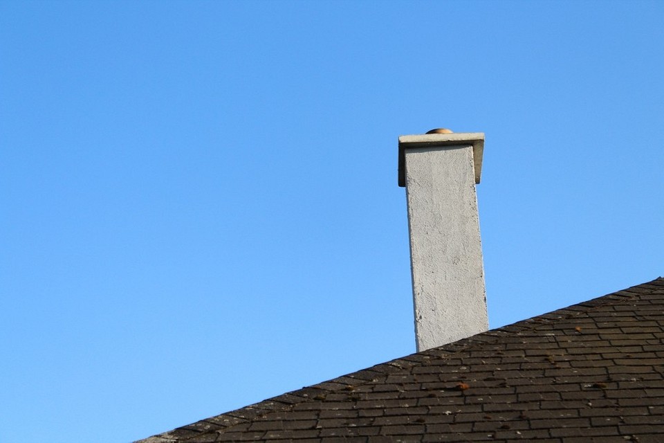

Проще всего оштукатурить дымоотвод с предварительной фиксацией на нем армирующей сетки. Это самый бюджетный вариант, правда, наименее эффективный. В этом случае теплопотери снизятся не больше, чем на четверть. Максимальный эффект даст дополнительное утепление дымоотвода плитами минеральной ваты. Их нужно плотно прижать и зафиксировать к основе, чтобы избежать образования мостиков холода. Кроме того, минеральная вата гигроскопична, поэтому ее обязательно накрывают слоем пароизоляции, который надо надежно зафиксировать. После дополнительного утепления трубу штукатурят. Это традиционный метод, как и чем утеплить на улице трубу дымохода из кирпича. Поверх штукатурки можно уложить плитку. Это не только декоративная отделка, но и защита от разрушения.

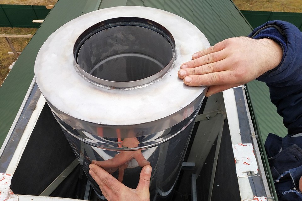

Самым простым и эффективным решением, чем утеплить металлическую трубу дымохода в бане, считается сборка сэндвич-конструкции. Это две трубы, вставленные одна в другую, между которыми уложена изоляция. Для дымоотводящего канала берут трубу из нержавейки. Ее диаметр должен соответствовать выходному патрубку на отопительном приборе. В качестве кожуха используют трубу из оцинкованного металла.
Разница между диаметрами труб равна толщине изолирующего слоя. Минимум — 2,5-3 см, но в целом, чем больше, тем эффективнее. Оптимально — от 5 до 8 см. В качестве изоляции выбирают базальтовую или каолиновую вату. Стекловату брать нежелательно. Трубы вкладывают одна в другую, пространство между ними заполняют изоляцией. Можно брать рулонную или плитную. Набивка должна быть плотной, без пустот. Такая система — аналог покупных сэндвич-труб, которые имеют аналогичную конструкцию. Их отличает продуманная система креплений, благодаря которым можно собирать конструкцию любых размеров и формы.
