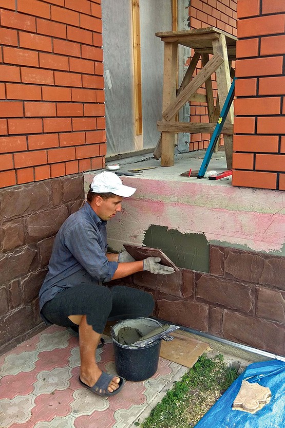

Долговечность облицовки из искусственного камня определяет правильный выбор технологии монтажа, который зависит от материала основания. Так, искусственный камень никогда не укладывают на монолитный бетон. Его гладкая поверхность с трудом пропускает внутрь клеевой состав и нуждается в специальных мерах по увеличению адгезии, например, в нанесении контактного грунта или пескоструйной обработке. Есть и другой способ: зафиксировать строительным пистолетом и дюбелями с шайбами армирующую сетку, по ней нанести штукатурный раствор, а после его высыхания приступить к монтажу камня.
Стены из бетонных блоков с пористой структурой активно впитывают влагу. Их обрабатывают проникающим грунтом. А готовая «каменная» отделка, как настоящий защитный панцирь, препятствует проникновению влаги и увеличивает морозостойкость конструкций.
2 Облицовка кирпичного основания
На ровные кирпичные основания искусственный камень любой массы можно монтировать без предварительного оштукатуривания. Эти поверхности относят к сильно впитывающим. Их зачищают и наносят грунт глубокого проникновения. Также поступают при небольших объёмах работ — при отделке фрагментов стены, цоколя и т. п. Стены со значительными неровностями (когда отклонения превышают 2 см) штукатурят, чтобы не увеличивать расход недешёвого клеевого состава. Старые, осыпающиеся кирпичные кладки или фасады из кирпича низкого качества, который имеет свойство отшелушиваться и разрушаться, штукатурят в обязательном порядке. В качестве армирующего слоя используют оцинкованную или стеклосетку. Её прикрепляют к основанию дюбель-гвоздями или анкерами.

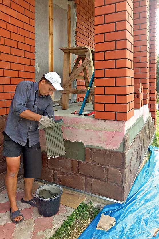

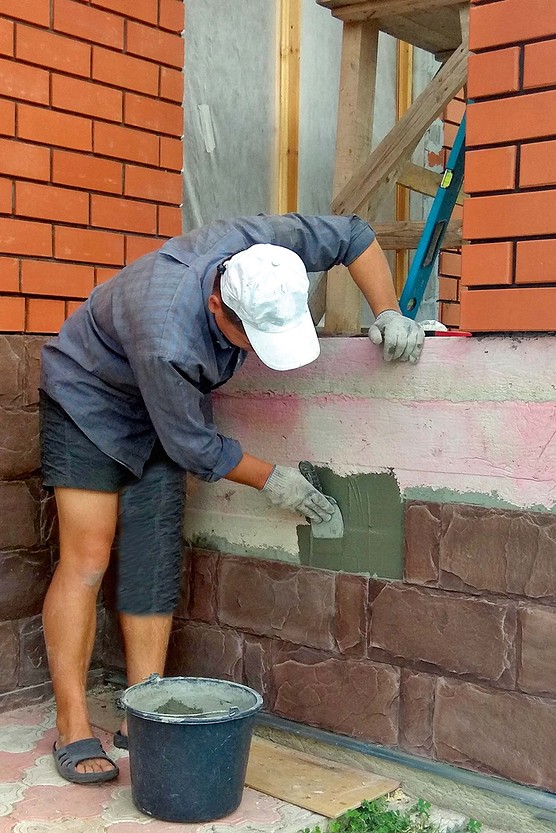

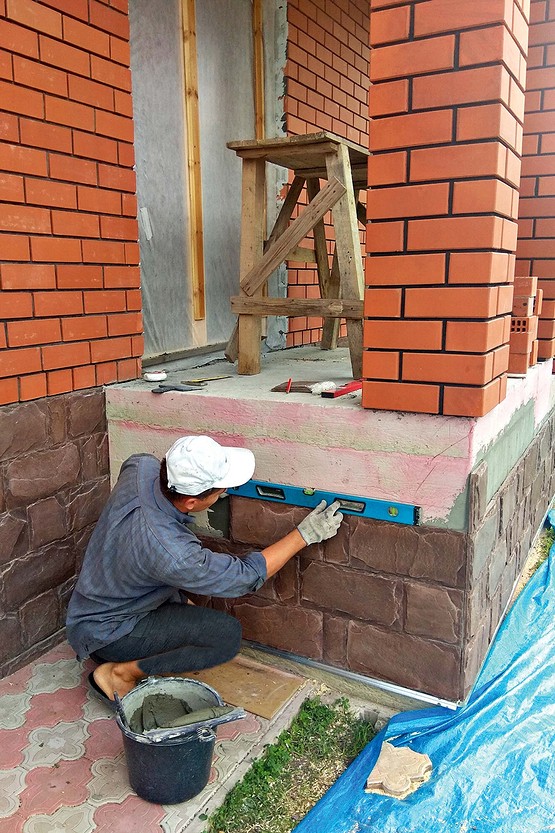

Процесс облицовки цоколя дома искусственным камнем
