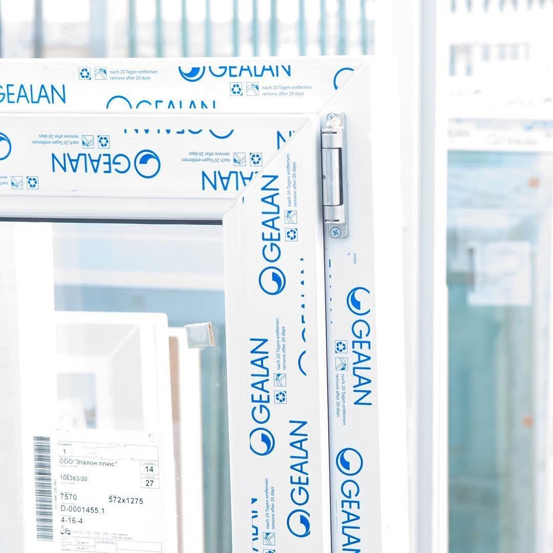

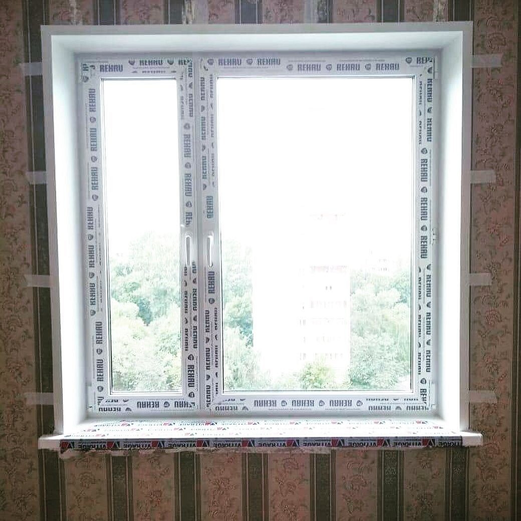

Производители рекомендуют делать это сразу же после установки или в течение одного-двух месяцев после нее. Клейкий материал используют для защиты ПВХ от механических повреждений и загрязнений. После транспортировки и установки необходимости в нем уже нет.
Если оставить его надолго, особенно летом, полоска прикипит практически намертво. Снимать ее станет сложнее. Хотя бывает так, что и старая лента быстро отходит от поверхности. Трудности возникают лишь с тем, чтобы подцепить край бумаги. Итак, как снять пленку с окон ПВХ и следы от нее?

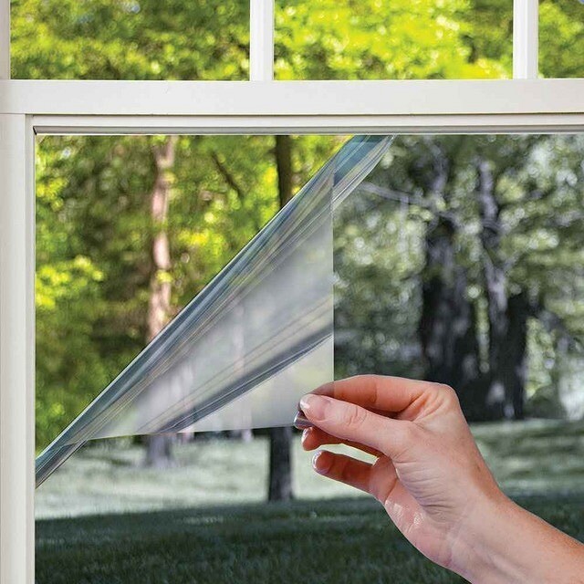

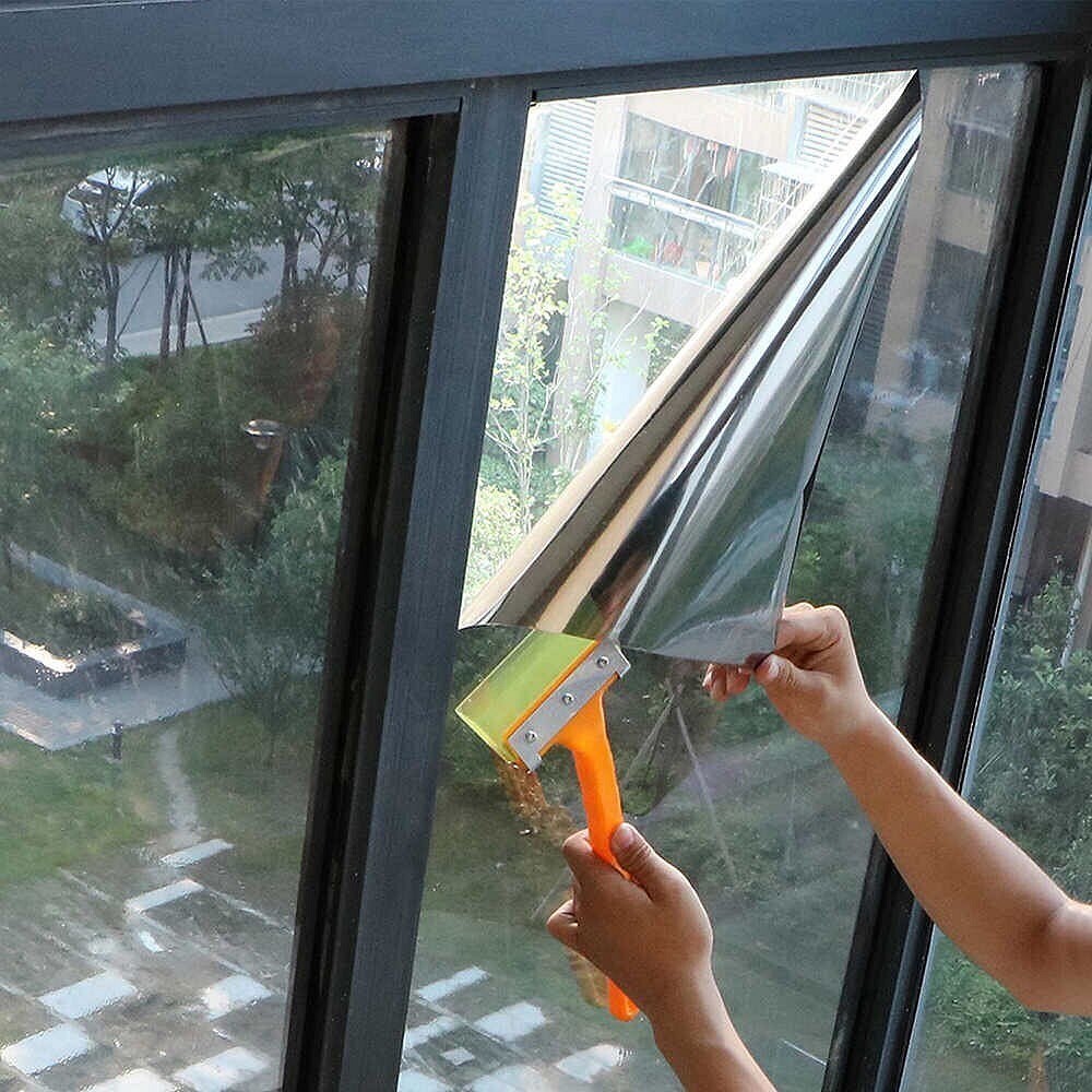

Проблемы доставляет не только защитная лента на раме, но и полупрозрачное покрытие на стекле. Его приклеивают на лето, чтобы в квартире было не жарко. Хотя для этого используют только воду, к осени материал прикипает очень сильно. Расскажем, как удалить такую пленку с пластиковых окон
Как легко снять пленку и убрать следы
Нагреванием
Вам понадобится простой фен или отпариватель для одежды. Строительный фен также подойдет, но учитывайте, что он сильнее нагревает — высокая температура может испортить стеклопакет.
Начинайте нагревание с края у рамы. Направьте на него устройство на небольшом расстоянии. Отпариватель — 5 см, обычный фен — 5-10 см. Буквально через минуту материал будет легче подцепить чем-то острым. Желательно использовать нож только в самом начале, а дальше снимать покрытие руками. Не тяните его сильно, чтобы не порвать полотно. Если какой-то участок не отрывается, прогрейте его.
Отмачиванием
Подготовьте любое средство для мытья посуды, отрез ткани размером чуть больше стекла, распылитель, пластиковый шпатель, любой острый предмет.
  • Растворите моющее средство в воде и увлажните этой жидкостью стеклопакет.
  • Наклейте на него ткань. Периодически смачивайте ее из пульверизатора. Повторяйте процедуру в течение часа. Чем дольше она пробудет в таком состоянии, тем лучше.
  • Подцепите край отражателя, увлажните поверхность под ним и оставьте в таком состоянии примерно на 10 минут.
  • Начните медленно и плавно отделять полотно. Потяните ее на себя и удерживайте.
  • Одновременно увлажните поверхность под пленкой на следующем отрезке. Снова подождите несколько минут и продолжайте отделение.
  • Если на стеклопакете останутся отрезки материала, увлажните их, подцепите за край и снимите.
