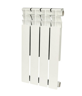

Батареи из алюминия
Среди доступных массовому покупателю моделей эти самые привлекательные внешне. Их характеристики:
- Небольшой вес, поэтому они компактны и мобильны. Их легко устанавливать.
- Высокая теплоотдача. Разогрев происходит очень быстро, хорошо поддаются регулировкам.
- Относительно невысокая цена.
Выбирают алюминиевый радиатор отопления с учетом главного недостатка — чувствительности к скачкам давления. Значительные перепады алюминий не выдерживает и деформируется. Кроме того, в системе может циркулировать только чистый теплоноситель. Даже небольшое количество абразивных примесей способно разрушить защитный слой из полимеров. Это провоцирует коррозию и выход прибора из строя.

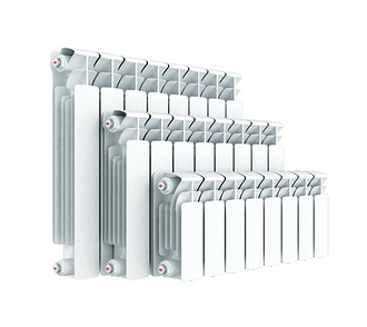

Биметаллическое оборудование
Самый надежный из всех существующих вариантов. Производится из двух металлов: алюминия и стали (или меди). Это надо учесть при определении, какие биметаллические радиаторы отопления выбрать. Удачно сочетает преимущества обоих типов. Характеристики биметалла:
- Прочность. Выдерживает повышенное рабочее давление, ему не страшны гидроудары.
- Хорошую теплоотдачу. Быстро нагревается, чутко реагирует на регулировки.
- Длинный срок эксплуатации, минимум тридцать лет.
- Устойчивость к повышенной температуре теплоносителя. Могут транспортировать жидкость 115-130С.
- Низкую подверженность коррозии, особенно для моделей с сердечником из меди или нержавейки.
Основной недостаток — высокая цена. Их установка в доме, особенно большой площади, выльется в значительную сумму.

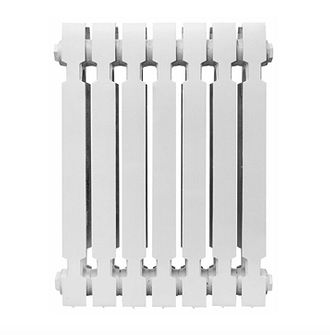

Секционные радиаторы
Собираются из нескольких элементов-секций, которые с помощью переходных узлов соединяются друг с другом. От их количества зависит обогреваемая площадь.
Число секций регулируется: если нужно, подключаются или убираются дополнительные элементы. Если какой-то из них вышел из строя, его можно заменить. «Слабым звеном» секционной системы считают участки соединения элементов, где чаще всего образуются протечки.

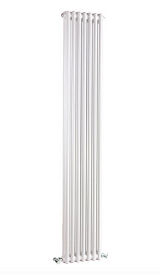

Трубчатые
Отличаются необычным внешним видом, экономичные, хорошо отдают тепло. Могут иметь длину от 0,3 до 3 м, количество рядов трубок доходит до 9. Их форма тоже разнится: стандартные обогреватели, батареи, скомбинированные с полочками, скамейками и т.п.
Внутренний объем жидкости относительно невелик, это облегчает регулировку теплоотдачи.

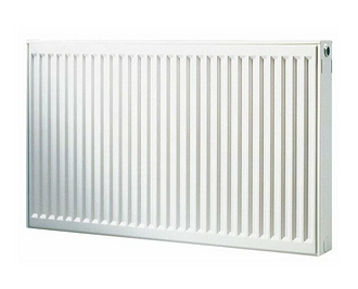

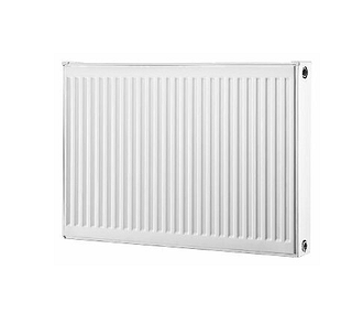

Панельные
Между двумя ребристыми листами-панелями размещаются нагревательные пластины П-образной формы. Последние собираются в ряды, число которых может доходить до трех. Для передачи тепла устройства используют принцип конвекции, что делает их достаточно эффективными. Хорошо реагируют на регулировки. Выпускаются в настенном и потолочном варианте.
