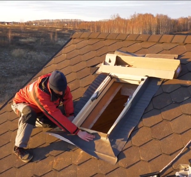

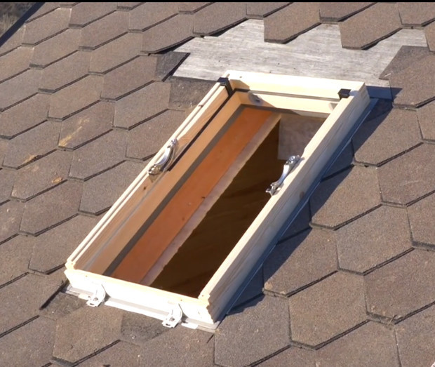

Производить ее монтаж можно как изнутри, так и снаружи. Оконная рама должна опираться на обрешетку, в тех местах, где обрешетка отсутствует, ее необходимо сделать и усилить.
Мансардное окно может быть установлено в правильно утепленную крышу с уклоном не менее 15°. Обратите внимание, что для разных кровельных материалов производители окон выпускают разные монтажные комплекты.
Чтобы герметично соединить кровлю с оконным окладом, часть гибкой черепицы вокруг окна демонтируют. Для этого с помощью шлицевой отвертки и гвоздодера вынимают крепеж и аккуратно разделяют самоклеящийся слой. Для удобства демонтажа можно слегка подогреть черепицу строительным феном. Также стоит учесть, что от края черепицы до коробки окна должно быть 50 мм, все лишнее следует обрезать.
Следующий шаг — сборка контура утепления и установка его в проем
При монтаже окна в готовую кровлю дренажный желоб не используют, в остальных случаях он нужен обязательно. При монтаже окна изнутри помещения раму и коробку мансардного окна перед установкой разъединяют и монтируют по очереди, если же установка производится снаружи, то демонтаж створки не производится.
На коробку окна на специальные маркированные места прикручивают монтажные уголки, после чего саму коробку устанавливают в проем в контур утепления. Нижнюю часть конструкции выставляют по уровню и закрепляют. Далее вставляют поворотную створку и регулируют зазоры между коробкой и створкой.
Для герметичности окна используют специальный гидроизоляционный фартук, скроенный под размер окна и готовый к установке. К коробке его крепят с помощью самоклеящейся полосы, а верхние плиссированные края фартука заводят под черепицу.

Чтобы гибкая черепица не топорщилась, верхний кант оклада сплющивают. После этого укладывают черепицу вокруг окна, причем гонт должен быть подведен к большому гребню оклада.
