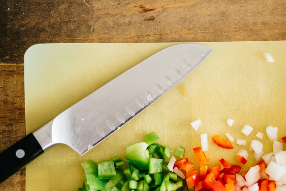

Как понять, что нож затуплен
Поскольку потеря остроты лезвием не происходит мгновенно, ее бывает сложно вовремя заметить. Изо дня в день нож понемногу ухудшает свои режущие качества, заставляя прилагать все больше усилий при готовке еды, пока наконец не становится очевидным, что он нуждается в затачивании.
Как понять, что лезвие затупилось и пора наточить нож на точильном камне (именно такая заточка считается самой качественной из доступных в домашних условиях)? Есть разные способы, но мы остановимся на самых надежных и гарантировано безопасных.
  • Визуальная оценка. Поскольку режущая кромка очень тонкая, рассмотреть дефекты на ней бывает сложно. Но если поднести ее к яркой лампе или к окну и медленно поворачивать в разные стороны, можно заметить, что в некоторых (или даже во многих) местах на лезвии заметны светлые блики. Это и есть дефекты, которые надо устранить, чтобы вернуть остроту. Впрочем, такой способ обычно показывает только серьезные повреждения, а мелкие щербинки и сколы рассмотреть таким образом вряд ли получится.
  • Бумажный тест. Попробуйте одним резким движением разрезать лист офисной бумаги, держа его за уголок. Если лезвие легко прошло сквозь него и оставило ровный надрез, значит, оно в хорошем состоянии. Если же края получились неровными и рваными или вовсе не удалось прорезать бумагу, — пора браться за точило.
  • Проверка на помидоре. Один из самых популярных и рабочих методов узнать, не пора ли точить кухонный нож камнем, — нарезка томата. Овощ обязательно должен быть спелым и сочным: в этом случае измельчить его на аккуратные тонкие слайсы можно будет только острым инструментом, а тупой его просто раздавит или порвет. Также проверить остроту лезвия можно на сливах, лимонах с тонкой шкуркой и любых других достаточно мягких плодах с плотной кожурой.
Очевидно, что затупленную режущую кромку обязательно надо наточить. Однако не всем моделям можно вернуть функциональность в домашних условиях: изделия с зубчатым краем, керамические или с магнитной прослойкой можно исправить только в мастерских, где есть специальное оборудование. Все остальные приспособления можно самостоятельно сделать острыми.

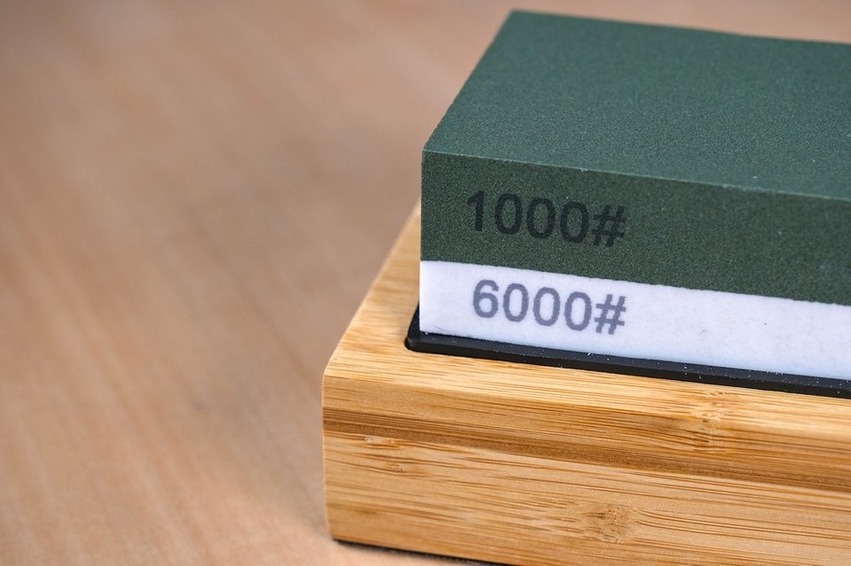

Абразивность
Также обращайте внимание на степень абразивности: правильно точить ножи на точильном камне как крупной, так и мелкой зернистости, а не на каком-то одном. Первичная грубая заточка, выравнивающая лезвие и придающая ему нужный угол, выполняется на брусках с показателем 600-1 000 грит, а для шлифовки подойдет изделие с параметром от 1 000 до 3 000 грит. Больше 3 000 грит нужны только для полировки до идеальной остроты, которая на кухне обычно не требуется.
Для домашнего использования лучше выбирать искусственные приспособления, так как их часто делают двусторонними — с разной степенью зернистости: в этом случае одним приспособлением можно как исправить серьезные дефекты, так и довести режущую кромку до идеально острого состояния. Если же для заточки используются природные камни, то их всегда требуется два — один для грубой обработки, второй — для финишной.
Натуральные оселки, даже с крупным зерном, действуют более мягко и деликатно, чем синтетические. С ними меньше шансов нечаянно снять слишком большую полосу металла или испортить лезвие неудачным движением, поэтому есть смысл покупать именно их, если нож дорогой.

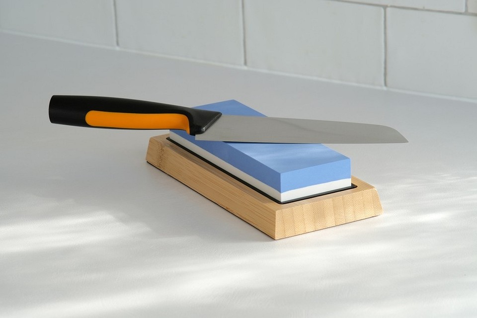

Как точить ножи с помощью камня
Перед тем как приступать к заточке, надо определить, каким должен быть угол режущей кромки.
Тип камня Угол в градусах
Для мягких продуктов (овощей, фруктов, мясного филе) 10-20
Универсальный 20-25
Для рыбы и корнеплодов 22-25
Обвалочный 25-30
Для разделки туш и рубки костей 30-45
В большинстве случаев оптимальным считается угол в 20-25 градусов, и именно на него следует ориентироваться при домашней заточке. Определить его достаточно просто: сначала поставьте нож вертикально на точило — это будет 90 градусов, затем наклоните его до линии, условно разделяющей угол пополам, — получится 45 градусов. Разделив и этот угол на два, снова наклоните лезвие ровно до воображаемой линии, и вы получите примерно 20-25 градусов. Именно под таким наклоном следует затачивать режущую кромку.
Все камни, кроме алмазных, перед натачиванием смачивают водой либо смазывают специальным маслом — всухую работать нежелательно, так как поры забьются частицами стали, и эффективность оселка заметно снизится.
Чаще всего в быту используют водные камни, при этом у них может быть разная длительность замачивания: алмазные требуют минимального контакта с водой, крупнозернистые погружают в жидкость на 5 минут, мелкозернистые на 10-20 минут. Также можно ориентироваться на пузырьки воздуха, выходящие из изделия: как только они исчезли — изделие намокло достаточно.

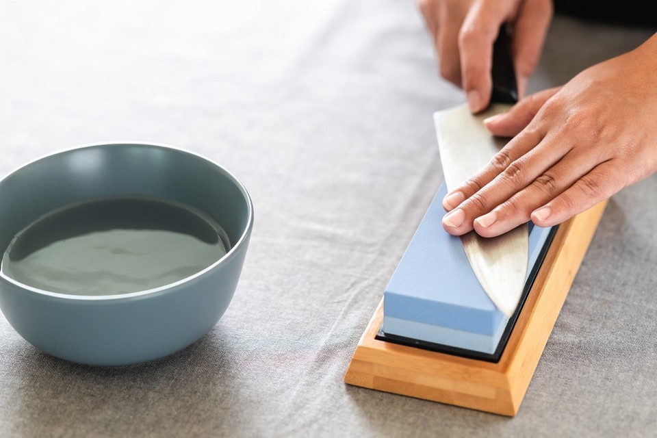

Как правильно точить нож на камне вручную? Выяснив правильный угол заточки и намочив оселок, можно приступать непосредственно к затачиванию.
  • Зафиксируйте брусок. Для этого подойдет силиконовый или резиновый коврик либо двусторонний объемный скотч.
  • Возьмите нож двумя руками — за рукоятку и за обух, чтобы контролировать угол наклона и степень нажима.
  • Приложите режущую кромку к абразиву под нужным наклоном и, слегка надавливая, проведите вниз и поперек от пятки к кончику. Повторите несколько раз с одной стороны, затем выполните те же действия с другой стороны. При необходимости снова смочите или смажьте маслом абразивную поверхность.
  • Точно так же заточите лезвие в противоположном направлении (от кончика к пятке) с обеих сторон.
  • Возьмите оселок для финишной обработки и повторите все этапы заточки на нем.
  • Тщательно промойте режущую часть под проточной водой, чтобы смыть остатки стальной пыли.
Совет: всегда проводите по камню обеими сторонами кромки одинаковое количество раз, чтобы заточка получилась равномерной.
После затачивания мыть оселок не надо: достаточно протереть его влажной тканью, чтобы убрать металлическую стружку.
Во время работы всегда помните о правилах безопасности: внимательно следите за положением рук и пальцев, не проверяйте остроту лезвия, прикасаясь к нему, и тщательно мойте лезвия после обработки, чтобы полностью смыть с них металлическую пыль.
Если у вас синтетический камень, у которого одна сторона более грубая, а вторая деликатная, действия будут теми же, с той лишь разницей, что второй оселок не понадобится. Чтобы понять, как точить нож двухсторонним камнем, достаточно выяснить, с какой стороны находится более крупный абразив, и начинать заточку с него. Определить зернистость можно по цифрам на бруске (более высокое число обозначает меньшую абразивность) либо на ощупь (мелкозернистая часть более гладкая). Также поверхность для первичной обработки обычно выглядит более текстурированной.
Узнав, где какая сторона, можно приступать к обработке по алгоритму, приведенному выше: сперва лезвие точится о крупное зерно для устранения дефектов и выравнивания, а затем о мелкое для окончательной шлифовки.
